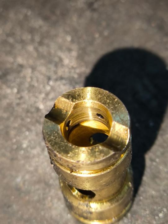

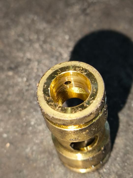

jojodereo Posté(e) le 16 Mars dernier Auteur Signaler Posté(e) le 16 Mars dernier Suite du sujet, après 6000 kms, je viens de remettre un turbo d'occasion, et plus de sifflement... Je suis foutu pour la garantie, j'ai été obligé d'ouvrir le turbo sur place pour réussir a le sortir, il fallait absolument qu'elle roule demain. Je vais tout de même appeler 321turbo demain : Chra chinois, gravé JRONE ... Les bague en bronze ont usés l'axe acier, c'est dire la qualité des matériaux. Du coup j'ai belle et bien un gros doute sur le turbo fournis par 321turbo, si jamais mon turbo d'occasion, qui a 200.000 lâche dans 5000kms, je viendrai vous le dire, mais tout de suite ma position c'est plutôt que ça fait chier 400€ pour faire monter un chra Aliexpress...

jojodereo Posté(e) le 16 Mars dernier Auteur Signaler Posté(e) le 16 Mars dernier Je travail dans la mécanique de précision, donc niveau matériaux je connais un peu quand même. Quand je vois l'usure de l'axe, alors que la bague est en laiton, c'est vraiment un acier de merde. Surtout en 6000kms. J'ai peut être pas de bol, j'en sais rien. Bref vu a la vitesse ou il s'est usé, si j'ai un autre soucis, le turbo qui a 200.000kms ne va pas faire long feu, je serais rapidement fixé

jojodereo Posté(e) le 16 Mars dernier Auteur Signaler Posté(e) le 16 Mars dernier Je ferais des photos de l'usure.

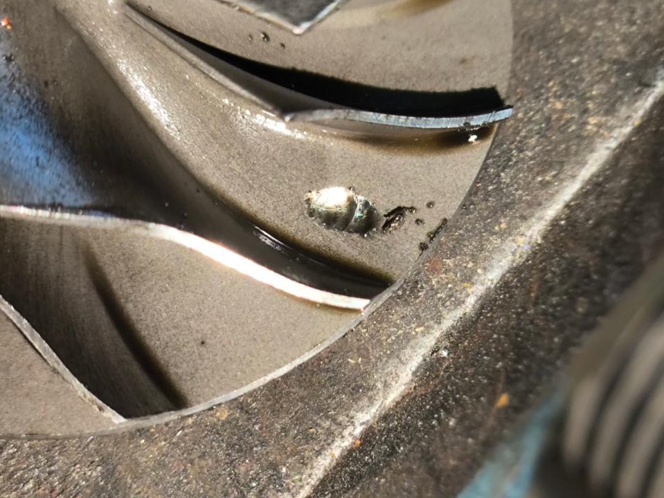

jojodereo Posté(e) le 17 Mars dernier Auteur Signaler Posté(e) le 17 Mars dernier (modifié) Je ne crois absolument pas a un problème autre, il n'y en avait pas avant le changement de turbo, on verra bien. Et de l'acier usé comme ça face a du laiton, c'est très bizarre. Je ferais tester la dureté au boulot pour voir. Il y a ça aussi sur l'hélice côté admission très bizarre. On dirait un coup de forêt, ça peut avoir créé un déséquilibre d'où l'usure je penses. Mais je ne vois pas d'où ça peut venir... Modifié le 17 Mars dernier par jojodereo
