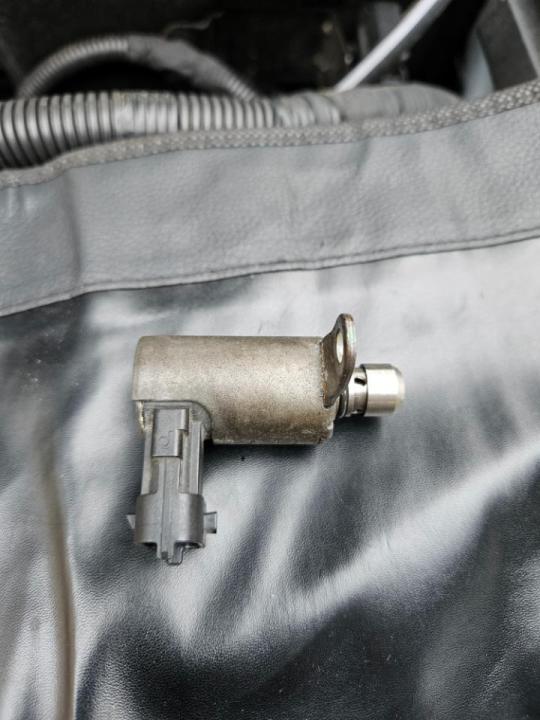

Nbb6630 Posté(e) le 28 Novembre 2024 Auteur Signaler Posté(e) le 28 Novembre 2024 (modifié) Pour ceux que ça interesse voici le capteur de pression d'huile et son emplacement vue de dessous. Modifié le 28 Novembre 2024 par Nbb6630
Jef43 Posté(e) le 29 Novembre 2024 Signaler Posté(e) le 29 Novembre 2024 Tu l’as changé ? La panne est résolue ?
Nbb6630 Posté(e) le 29 Novembre 2024 Auteur Signaler Posté(e) le 29 Novembre 2024 il y a 18 minutes, Jef43 a dit : Tu l’as changé ? La panne est résolue ? Je l'ai changé. J'attends ce week-end pour dire que c'est résolu.
Nbb6630 Posté(e) le 29 Novembre 2024 Auteur Signaler Posté(e) le 29 Novembre 2024 Bon au bout de 400kms plus d'alarme donc problème réglé !! autant d'emmerdes pour un capteur à 25 euros je te jure !!!!
