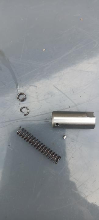

alfajomeo Posté(e) le 8 Juillet dernier Auteur Signaler Share Posté(e) le 8 Juillet dernier Bin voilà j'ai démonté car je n'aimais pas le bruit en dessous de 1200 t/mn. Résultats le ressort de tendeur cassé et le petit piton de verrouillage de tendeur c'était fait la mâle .... Lien vers le commentaire Partager sur d’autres sites More sharing options...
Ju80 Posté(e) le 8 Juillet dernier Signaler Share Posté(e) le 8 Juillet dernier il y a 13 minutes, alfajomeo a dit : Bin voilà j'ai démonté car je n'aimais pas le bruit en dessous de 1200 t/mn. Résultats le ressort de tendeur cassé et le petit piton de verrouillage de tendeur c'était fait la mâle .... Moi, je vais démonter vendredi pour voir. Ça fait chier si c'est ça parce que j'arrive pas à trouver les tendeurs seules, j'ai pas envie de racheter un kit complet. Lien vers le commentaire Partager sur d’autres sites More sharing options...
Ju80 Posté(e) le 10 Juillet dernier Signaler Share Posté(e) le 10 Juillet dernier (modifié) Quasiment la même chose, au démontage moi c'est la petite pièce cranté sur 2 des tendeurs qui avait cassé, mes tendeurs ne sortaient pas correctement apparemment je n'avais pas fait correctement la procédure de montage. J'ai réussi à récupérer la pièce dans les anciens tendeurs, je suis en cours de remontage. J'ai quand même un doute car quand je fais tourner le moteur à la main selon la position dans le cycle les chaînes se détendes une par une légèrement, les tendeurs remontent est descendent correctement pourtant, je ne sais pas si c'est normal. Âpre je me dis qu'avec la vitesse du moteur ça doit être imperceptible et que la les tendeurs ne sont pas sous pression avec l'huile. Je ferais des photos demain des pièces cassés. Modifié le 10 Juillet dernier par Ju80 Lien vers le commentaire Partager sur d’autres sites More sharing options...
alfajomeo Posté(e) le 11 Juillet dernier Auteur Signaler Share Posté(e) le 11 Juillet dernier Tu aurais fait une erreur de montage tu n'aurais pas fait 600 km. Jai écrit au fournisseur et il me dise que si le ressort a cassé en 3 c'est que j'ai fait une erreur de montage. Du coup j'ai demandé quel erreur et la pas de réponse. Lien vers le commentaire Partager sur d’autres sites More sharing options...
Ju80 Posté(e) le 11 Juillet dernier Signaler Share Posté(e) le 11 Juillet dernier Moi c'est sur que j'ai fait une erreur de montage, il fallait décompresser puis recompresser à la main les tendeurs avant le montage. J'ai trouvé la procédure sur un autre site qui vend des kit chaine. Je te met la capture d'écran et les photos de mes pièces Lien vers le commentaire Partager sur d’autres sites More sharing options...
