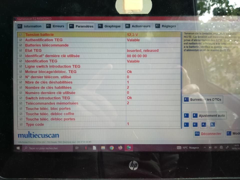

situfreine Posté(e) le 14 Mai 2024 Auteur Signaler Posté(e) le 14 Mai 2024 J'ai réussi à me connecter au teg ça donne ça .

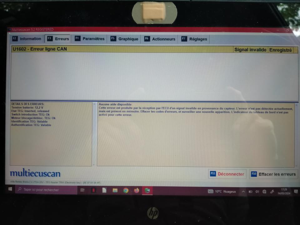

situfreine Posté(e) le 14 Mai 2024 Auteur Signaler Posté(e) le 14 Mai 2024 Par contre clef inséré ou non le résultat est le même. Du coup les clefs ne sont pas reconnus J'ai fait un balayage dtc et j'ai obtenu ça.

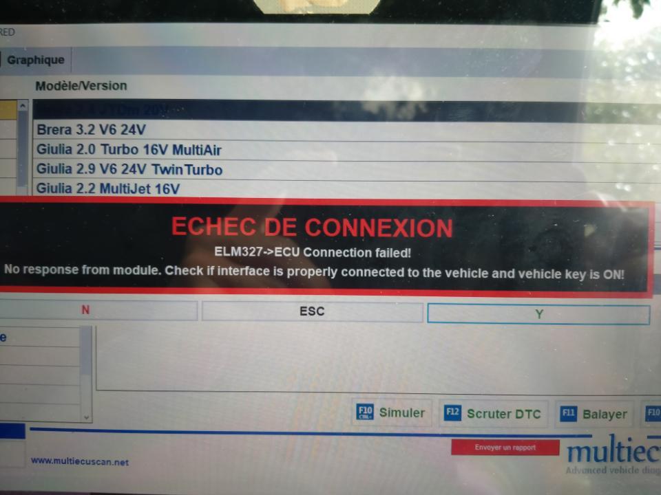

situfreine Posté(e) le 14 Mai 2024 Auteur Signaler Posté(e) le 14 Mai 2024 En fait je peux seulement me connecter au teg pour le reste à chaque fois j'ai ce message d'erreur.

situfreine Posté(e) le 15 Mai 2024 Auteur Signaler Posté(e) le 15 Mai 2024 Problème résolu.Voici comment j'ai procédé,je me suis dis que je devais partir de la source d'énergie qu'est la batterie,celle ci était ok,puis j'ai regardé les connections qui en partait et la bingo une cosse avait été desserré sur le +. Du coup elle a redémarré ,pas facilement car en panne depuis un an,mais c'est résolu,par contre mystère,je ne comprends pas comment la cosse c'est desserré.
Administrateur Commandatore Posté(e) le 21 Mai 2024 Administrateur Signaler Posté(e) le 21 Mai 2024 Le 14/05/2024 at 14:06, Commandatore a dit : T'es certain que ton code ne décèle pas un souci sur le CAN BUS? Genre une mauvaise masse ou quelque chose du genre qui pourrait expliquer le défaut? Expand J'étais pas loin de la vérité
