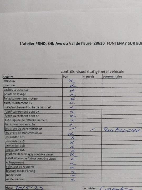

joe le taxi Posté(e) le 1 Juin 2023 Signaler Posté(e) le 1 Juin 2023 (modifié) Bonjour, Effectivement chez Alfa pas de vidange des BVA, même pas la boîte de transfert alors que celle ci figure sur le carnet d'entretien ! J'ai donné à ma concession l'adresse de PRND spécialiste ZF à Chartres au cas où des clients voudraient faire effectuer cette opération. En clair ils n'ont pas la compétence en concession pour ces prestations, la personne à qui j'ai remis la carte du spécialiste ZF m'a répondu " non pas de vidange s'il arrive quoique ce soit une boîte c'est 11000€ " c'est sans commentaire ! J'ai fait effectuer la totale le mois dernier chez PRND au kilométrage de 224 000 km 😶 il était temps ! Je n'ai eu aucune remarque sur l'état de l'ensemble boîtes et pont, ce qui n'était pas le cas d'autres clients ce matin là. Les prestations effectuées sont vidange BVA, rinçage, remplacement crépine douille de guidage et visserie, réinitialisation des autoadaptatifs. vidange boite de transfert et pont arrière. Pour la somme de 820€ À noter que le pont avant n'est pas accessible et sur toutes les versions du Stelvio. Duré de l'opération 4h00, un rapport d'inspection visuel m'a même été remis sur 24 points de contrôle. Modifié le 1 Juin 2023 par joe le taxi
