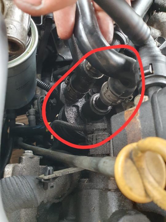

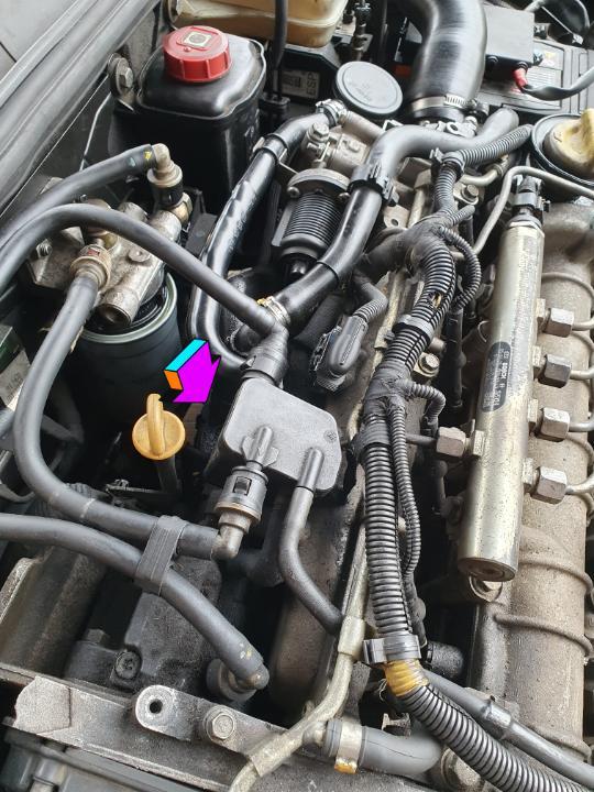

J'ai observé mon moteur aujourd'hui pour tenter d'identifier les prochains travaux ou zones sensibles et j'ai trouvé un endroit où il y a l'air d'y avoir pas mal de projections d'huile.
En checkant les durites il y en a une qui n'est pas fixée mais qui semble juste "plonger" dans ce qui a l'air d'être un oil catch can ou juste un truc qui récupère les vapeurs d'huile.
Je connais pas du tout cette pièce et malgré mes recherches je n'arrive ni à connaitre son nom ni à savoir exactement à quoi ça sert et s'il faut l'entretenir / la checker de temps en temps.
On est sur une 156 moteur 1.9 jtdm 126ch de 2005 si jamais. C'est crado mais si c'est ce à quoi je pense c'est plutôt normal au bout de 300000km non?

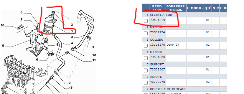

Oh merci! Je dois pas bien chercher, j'ai épluché la rta et j'ai rien trouvé 😶
Faut que j'en étudie le fonctionnement, ya de l'entretien sur ce genre de trucs?
Edit : je trouve pas grand chose mais certains disent que ça se change, ou au moins le joint torique qui peut faire des fuites... vu son âge j'imagine que c'est normal mais faut que je voie si ça se fait bien.
Modifié par Tim68
Le 09/04/2023 at 05:22, gil64 a dit :
Tu as un site où retrouver toutes les références ? Une appli? Parce que là j'ai des fuites ici et au niveau de la durite qui revient plus le reniflard mais aucun moyen de trouver la bonne référence... 😬
La réponse est dans l'image ,Google est ton ami.
