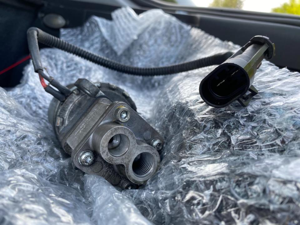

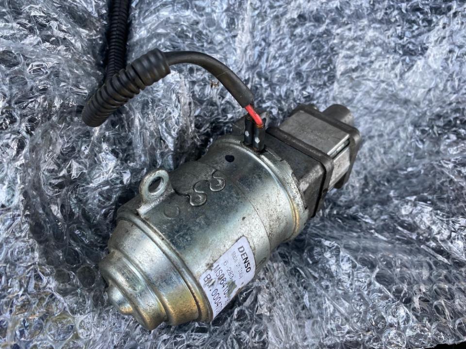

mystery_077 Posté(e) le 31 Octobre 2022 Signaler Posté(e) le 31 Octobre 2022 Est ce que tu peux poster une photo de ta vieille pompe, histoire voir comment elle est.
NikoG Posté(e) le 31 Octobre 2022 Auteur Signaler Posté(e) le 31 Octobre 2022 (modifié) il y a 30 minutes, mystery_077 a dit : Est ce que tu peux poster une photo de ta vieille pompe, histoire voir comment elle est. Bien sur. Voilà. Modifié le 31 Octobre 2022 par NikoG
