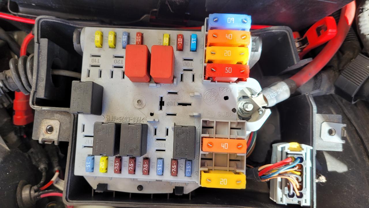

Julien57 Posté(e) le 11 Août 2023 Auteur Signaler Posté(e) le 11 Août 2023 J'ai la rta de la 159, mais je pense que les relais et fusibles ne sont pas bons. Car j'ai une deuxième série de 2009 en 1.9 mtj 150cv. Quelqu'un peut me faire une photo de la boîte à fusibles dans le compartiment moteur svp ? Voici une photo de mon boîtier ;
Julien57 Posté(e) le 8 Novembre 2023 Auteur Signaler Posté(e) le 8 Novembre 2023 Bonjour à vous, j'ai oublié de poster ma réponse au précédent problème. J'ai démonté la fiche électrique du ventilateur de radiateur moteur. Un coup de nettoyant contact, passage de la valise pour supprimer le défaut et plus de défaut depuis.
