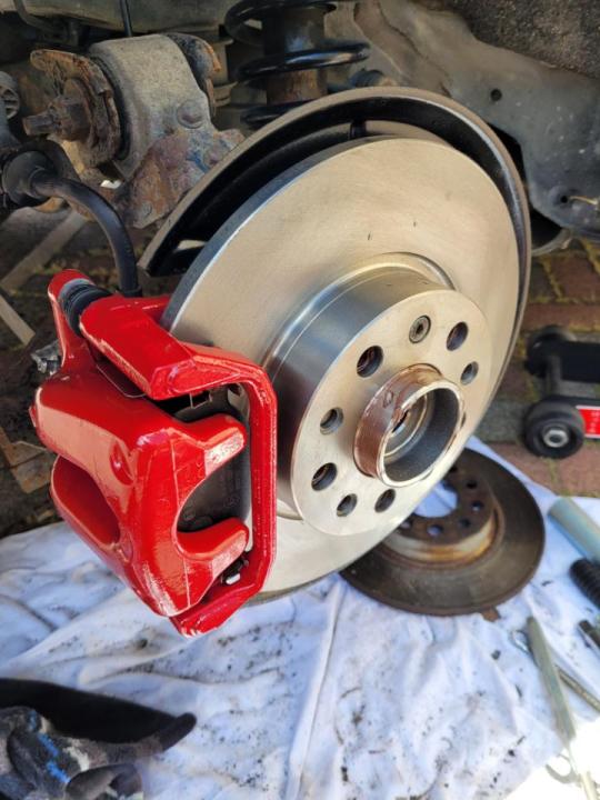

Julien57 Posté(e) le 20 Août 2022 Auteur Signaler Posté(e) le 20 Août 2022 Nettoyage et peinture tôle de protection.
Julien57 Posté(e) le 20 Août 2022 Auteur Signaler Posté(e) le 20 Août 2022 Purge complet du liquide de frein. Ça freine mieux et je n'ai plus aucun bruit en freinant.
