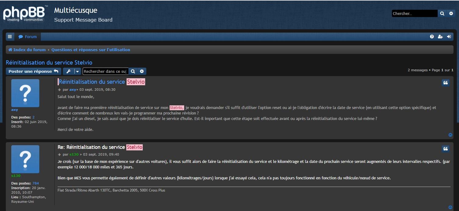

cartemere Posté(e) le 26 Octobre 2021 Signaler Posté(e) le 26 Octobre 2021 Le 19/10/2021 à 22:45, Jean-michel60 a dit : Pas sur que Multiecuscan fasse la réinitialisation de la vidange pour le Stelvio.😪 Si : multiEcuScan permet de réinitialiser les indicateurs de vidange. aussi bien : - odomètre + date anniversaire - calcul de qualité de l'huile (pour l'avoir fait sur ma Giulia, qui partage la même plateforme Giorgio et la même électronique que le Stelvio)
Jef43 Posté(e) le 19 Novembre 2021 Signaler Posté(e) le 19 Novembre 2021 Pour confirmer tout ça un ami à fait la vidange de sa Giulia 2016 JTD 180 à feu vert, et c’est moi qui lui ai remis à zéro les indicateurs de maintenance avec MES, feu vert étant des incapables… et comme tous les autres, à part pour les recharges de Clim à la limite, je ne metterai jamais mes autos, même la 207 de ma femme, sur leurs ponts 😅
