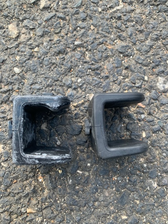

Jef43 Posté(e) le 24 Décembre 2022 Auteur Signaler Posté(e) le 24 Décembre 2022 Et voilà, j’ai fait le montage et c’est concluant 🙂 Au niveau des ressorts pas de différence visible entre les anciens et les nouveaux, juste le fil d’acier est d’un diamètre un poil plus important. Par contre au niveau des butées c’est plus flagrant : Le blanc c’est une sorte de paraffine sur les neufs… à droite une ancienne butée, remplacée par celle de gauche. On voit bien l’ergo en plus permettant d’une part de freiner le coffre en fin d’ouverture et d’autre part de le maintenir ouvert (lorsque l’on est garé en montée ou s’il y a du vent). Le montage est facile, pas besoin d’outil. J’ai commencé par le côté batterie, le plus accessible : il suffit s’ouvrir la trappe à batterie ! De la, coffre ouvert à fond, saisir le ressort et le tirer vers l’arrière pour le décrocher côté feu, puis idem côté couvercle de malle. Attention : 1 seul ressort ne suffit plus ! Ça va cogner ! Testé et approuvé 😅 Pour la butée descendre un peu le couvercle de malle, d’éclipser les deux ergots et faire coulisser vers le bas. On procède à l’inverse pour remettre la nouvelle. Côté conducteur, même opération, l’accès est juste plus compliqué : il faut faire sauter les deux clips plastiques (deux neufs sont fournis dans le kit), l’un est visible jute au dessus du feu, l’autre est sur le haut juste derrière le bras arrondi du coffre. Puis écarter un peu la garniture et passer le bras, les opérations se font un peu à l’aveugle. Mais en moins de 15 minutes les deux côtés sont faits 👍 Résultat en vidéo (désolé pas eu le temps de passer au lavage cette semaine 😕) Avant : On voit bien que le coffre monte peu rapidement et peine à venir en butée, un rien le fait redescendre. Après : On voit que le coffre monte plus rapidement sans pour autant taper violemment en butée. Le coffre reste bien ouvert même si on essaye de le pousser un peu

Jef43 Posté(e) le 11 Janvier 2023 Auteur Signaler Posté(e) le 11 Janvier 2023 De rien Petit feedback de plus après 15 jours d’utilisation… parfait très content de cette modification 👍 La malle s’ouvre plus dynamiquement, mais sans taper en butée, qui le freine et le bloque en position ouverte Plus de risque de se prendre un coup sur la tête, même garé en montée
