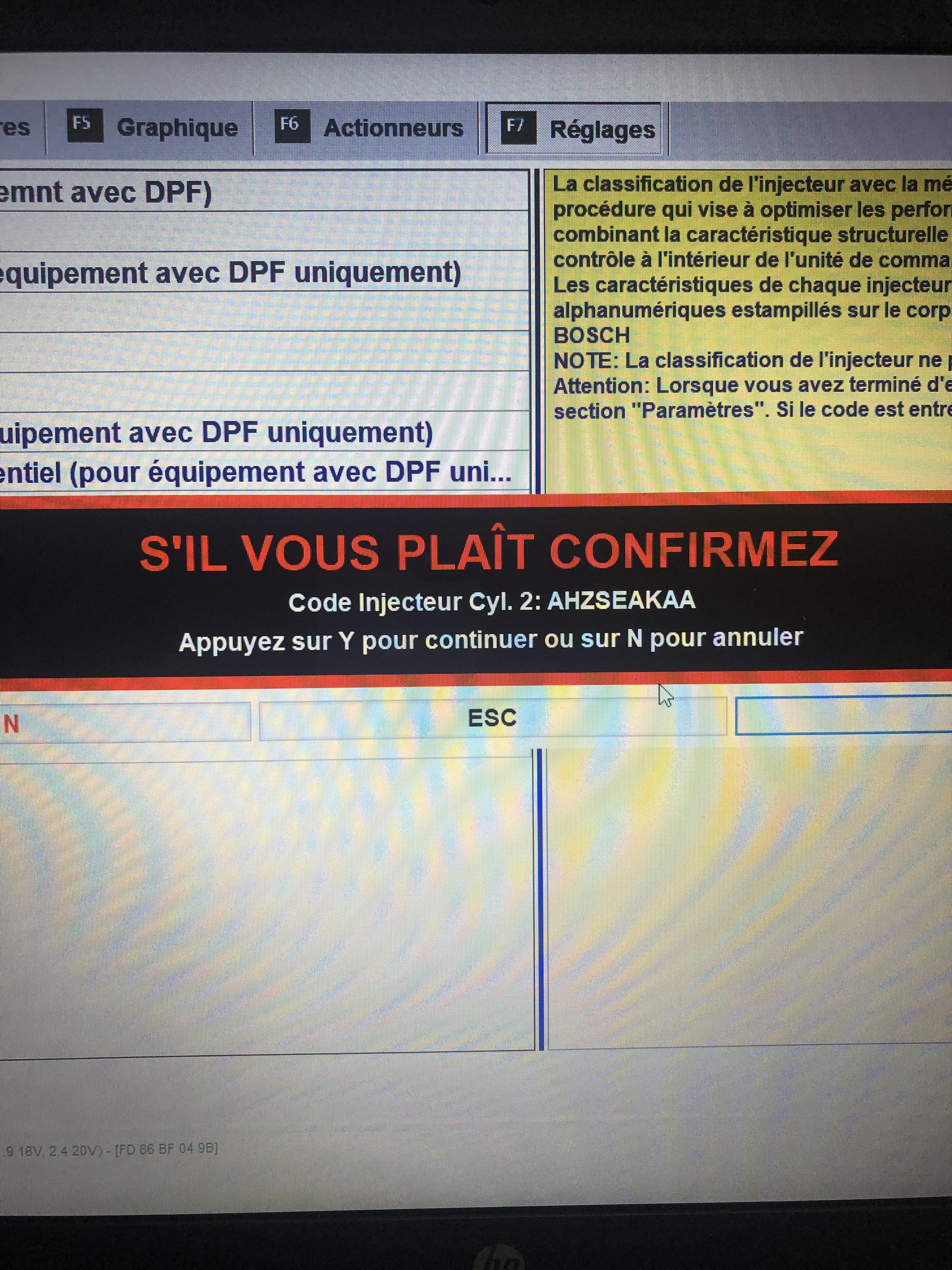

cristofe PostĂ©(e) le 29 Juillet 2021 Signaler PostĂ©(e) le 29 Juillet 2021 et bonjour tout le mondeeeeeeeee !!!!!!!!!!!  ca va pas trop chaud ? 🙂 ( j'espère sur ĂŞtre sur le bon coin pour parler de ca ici 🙂 )  après quelque recherche ...... nada  voila j'ai acheter le truc la 50 balles pour pouvoir accĂ©der a un peu plus de chose sur mon moulin , une 159 2,4 Qtronic ..bref il y a quelques temps , j'avais toujours ce clac clac clac qui me ........ donne des frissons ........... changement des 20 poussoirs hydrau en febi ,  ben.......... je vous laisse deviner , pareil ..soit  donc tĂ©lĂ©chargement multiecuscan , parfait , bien Ă©videmment faut payer , quoi de plus normal vous me direz un coup de PayPal et nous voila parti ben........ j'arrive po a changer mes codes d'injecteurs ........ moteur a l'arrĂŞt ou tournant mĂŞme merdier je vous met les photos ca sera plus explicite  quelqu'un peut il venir a mon secours .. HELPPPP après ya autre chose mais je vais le mettre dans la section mĂ©canique et non Ă©lectronique  ah oui j'oubliais .. j'ai acheter les 3 cordons de couleurs diffĂ©rentes , mais en fait ...... rien merci les copains Â

cristofe Posté(e) le 9 Août 2021 Auteur Signaler Posté(e) le 9 Août 2021 salut tout le monde et bien voila réponse de multiecuscan ...... The interface does not support this operation. Most of the ELM interfaces cannot write new injector codes for the Multijet engines which use k-line protocol (like in Alfa 159, Brera, GT, etc.). It is some kind of bug inside the ELM software. So, it is simply not possible to write the injector codes with this interface and there is no way to fix it. This is a problem only with ELM327 interfaces – no problem with VAGCOM, OBDLink, ELMScan, etc. Please try with a VAGCOM/KKL and it should work fine.   L'interface ne prend pas en charge cette opération. La plupart des interfaces ELM ne peuvent pas écrire de nouveaux codes d'injecteurs pour les moteurs Multijet qui utilisent le protocole k-line (comme dans Alfa 159, Brera, GT, etc.). C'est une sorte de bogue dans le logiciel ELM. Ainsi, il n'est tout simplement pas possible d'écrire les codes d'injecteur avec cette interface et il n'y a aucun moyen de le réparer. C'est un problème uniquement avec les interfaces ELM327 - pas de problème avec VAGCOM, OBDLink, ELMScan, etc. Veuillez essayer avec un VAGCOM/KKL et cela devrait fonctionner correctement.
