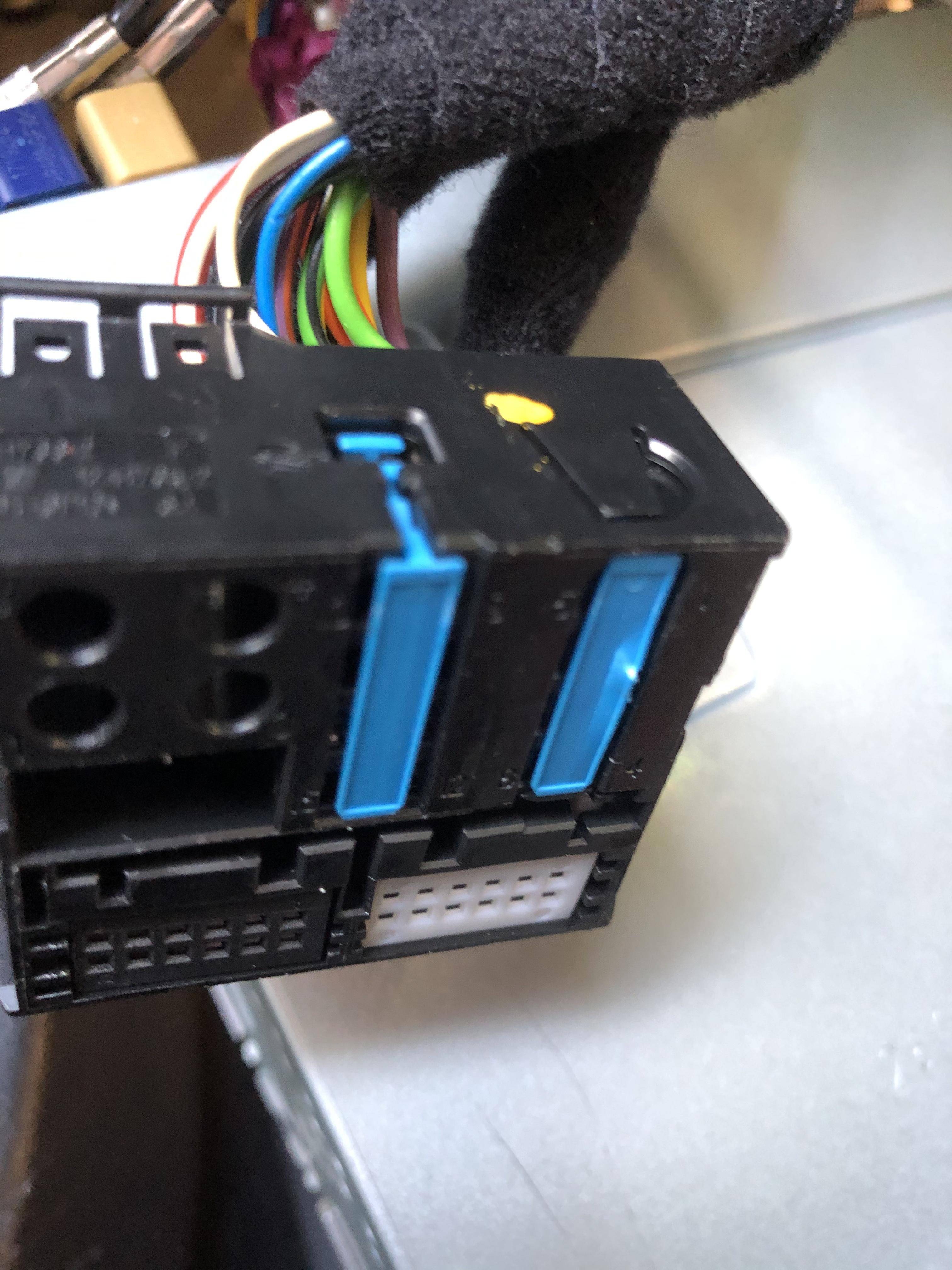

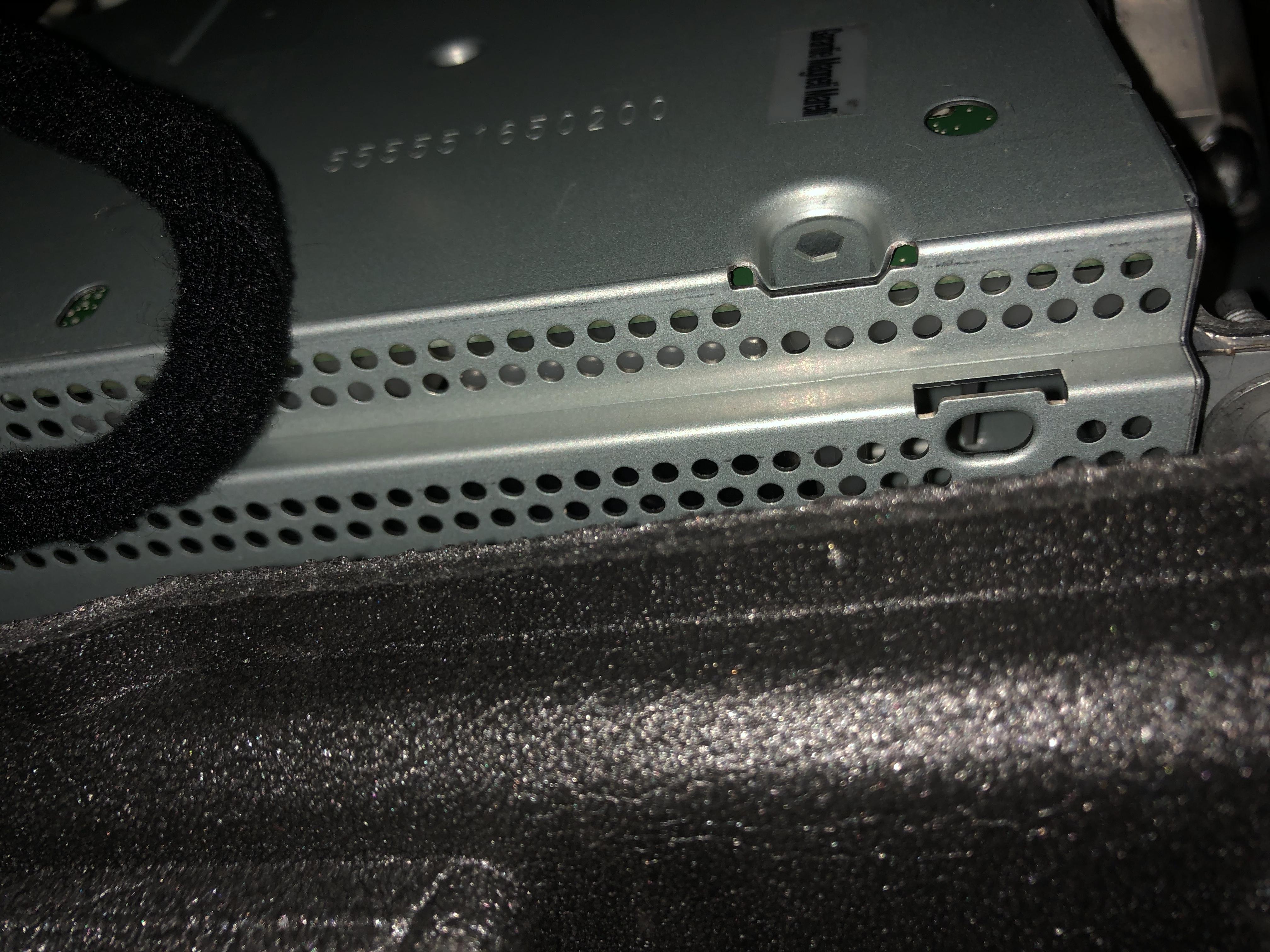

Phiphitos Posté(e) le 31 Mai 2021 Signaler Posté(e) le 31 Mai 2021 C’est ce truc la ? Je fais quoi avec?
AndroSteph Posté(e) le 31 Mai 2021 Auteur Signaler Posté(e) le 31 Mai 2021 oui c'est ca. tu as 2 vis à défaire dessous qui le tiennes. ensuite tu pourras tirer dessus pour le faire coulisser. Tu verras en haut tu as une grosse prise carré qu'il faut déclipser et insérer le gros cable Chinois 🙂
Phiphitos Posté(e) le 31 Mai 2021 Signaler Posté(e) le 31 Mai 2021 Je suppose que je dois retirer ces 2 caches bleu ?
cartemere Posté(e) le 31 Mai 2021 Signaler Posté(e) le 31 Mai 2021 il y a 42 minutes, Phiphitos a dit : Et tu y accède comment à cet ordi alfa ? il y a une vidéo explicative ici : et un tuto détaillé là :
Phiphitos Posté(e) le 31 Mai 2021 Signaler Posté(e) le 31 Mai 2021 Bon un cache bleu est bien sorti en coulissant et l’autre impossible de le retirer
Phiphitos Posté(e) le 31 Mai 2021 Signaler Posté(e) le 31 Mai 2021 Celui de droite sur la photo on fait comment ? Je l’ai à moitié arraché 😱
cartemere Posté(e) le 31 Mai 2021 Signaler Posté(e) le 31 Mai 2021 ce cache bleu c'est sur la nappe fournie avec le nouvel écran ? (je ne l'ai jamais vu sur les nappes d'origine du véhicule...)
AndroSteph Posté(e) le 31 Mai 2021 Auteur Signaler Posté(e) le 31 Mai 2021 par sûr qu'il y ai besoin de retirer. je ne me souviens plus. je ne crois qu'il y ai des pin en face qui viennent s'enfoncer en fait
Phiphitos Posté(e) le 31 Mai 2021 Signaler Posté(e) le 31 Mai 2021 Non sur la nappe d’origine il faut le retirer il y a des pins à brancher

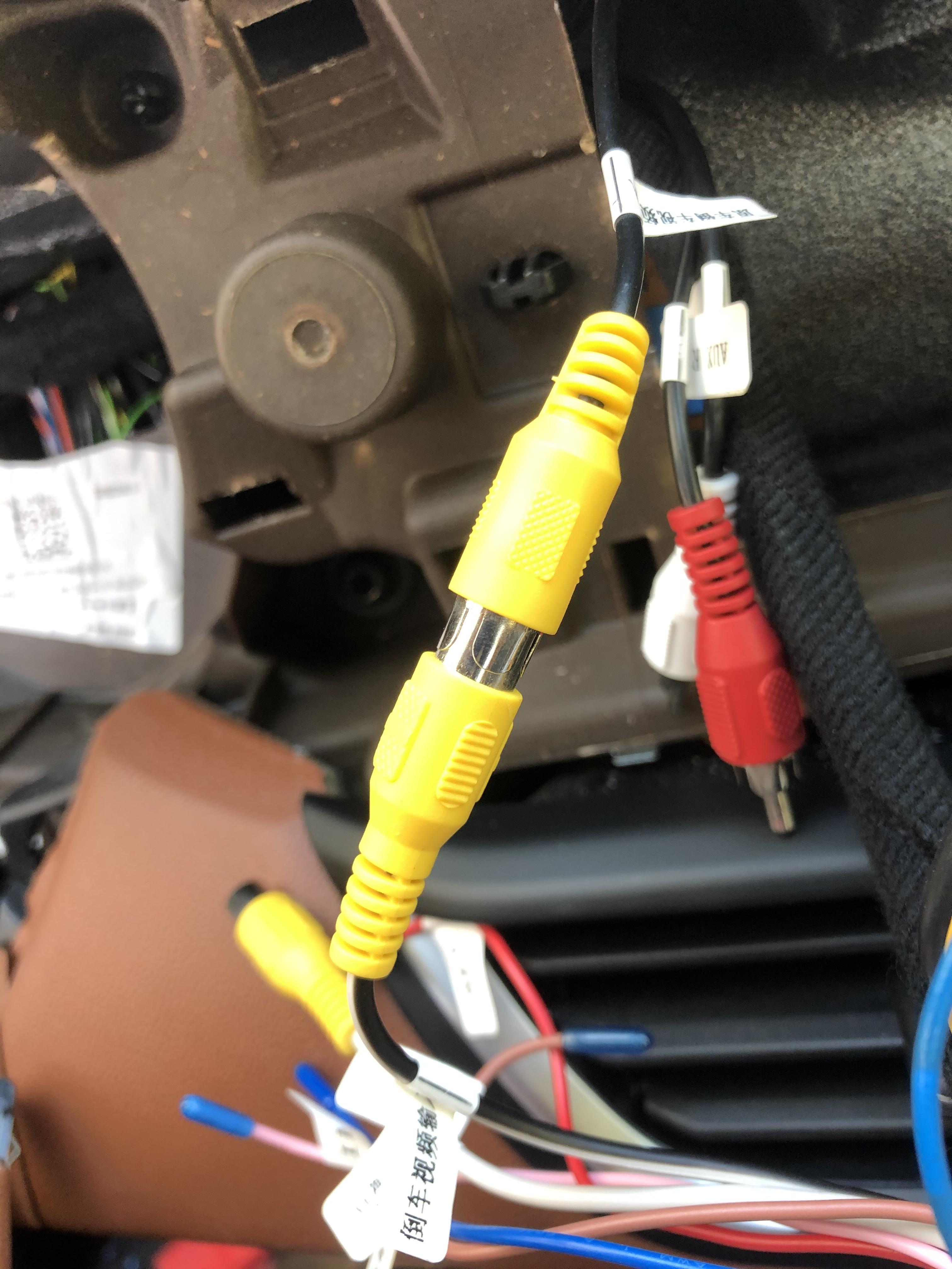

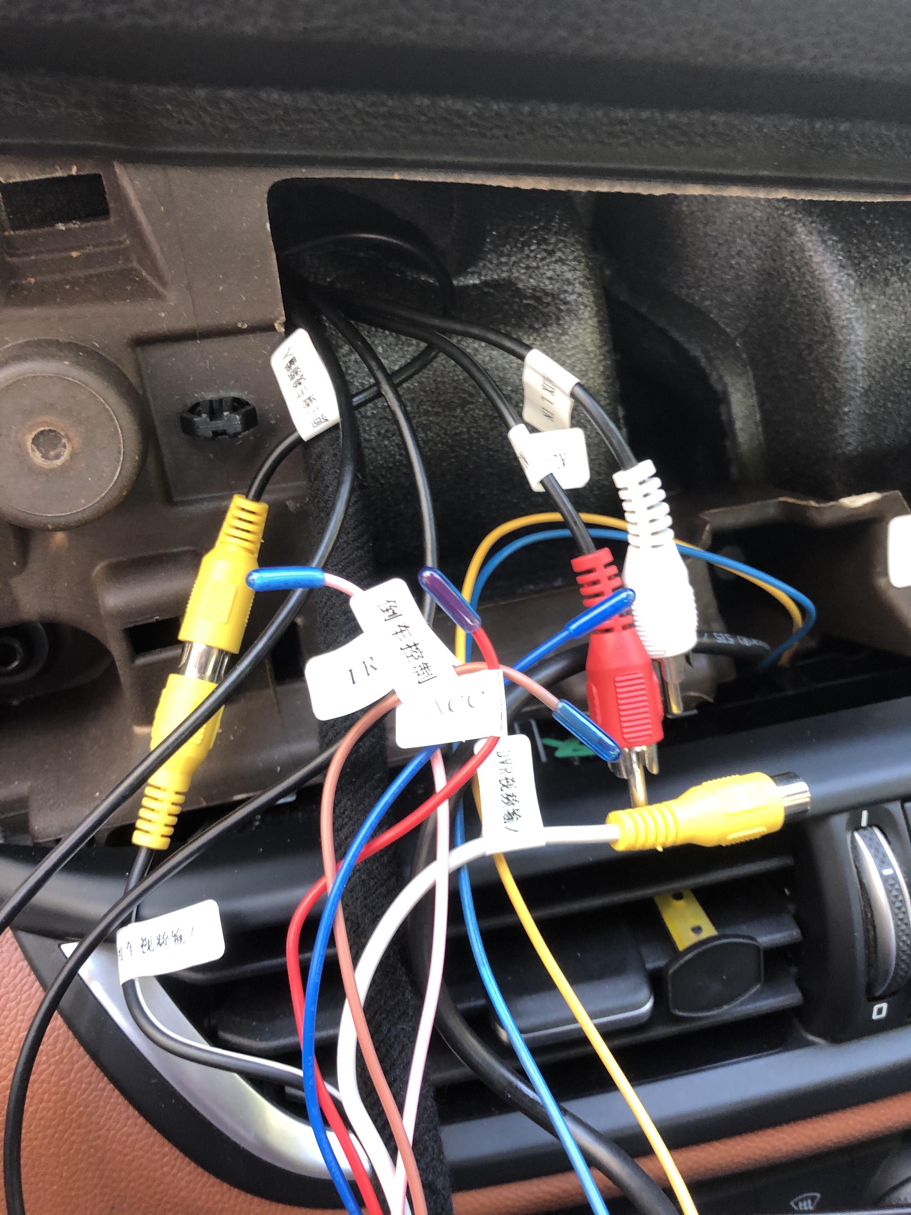

Phiphitos Posté(e) le 31 Mai 2021 Signaler Posté(e) le 31 Mai 2021 Ensuite peut-être juste ce câble jaune à raccorder ?les autres en stand by ?

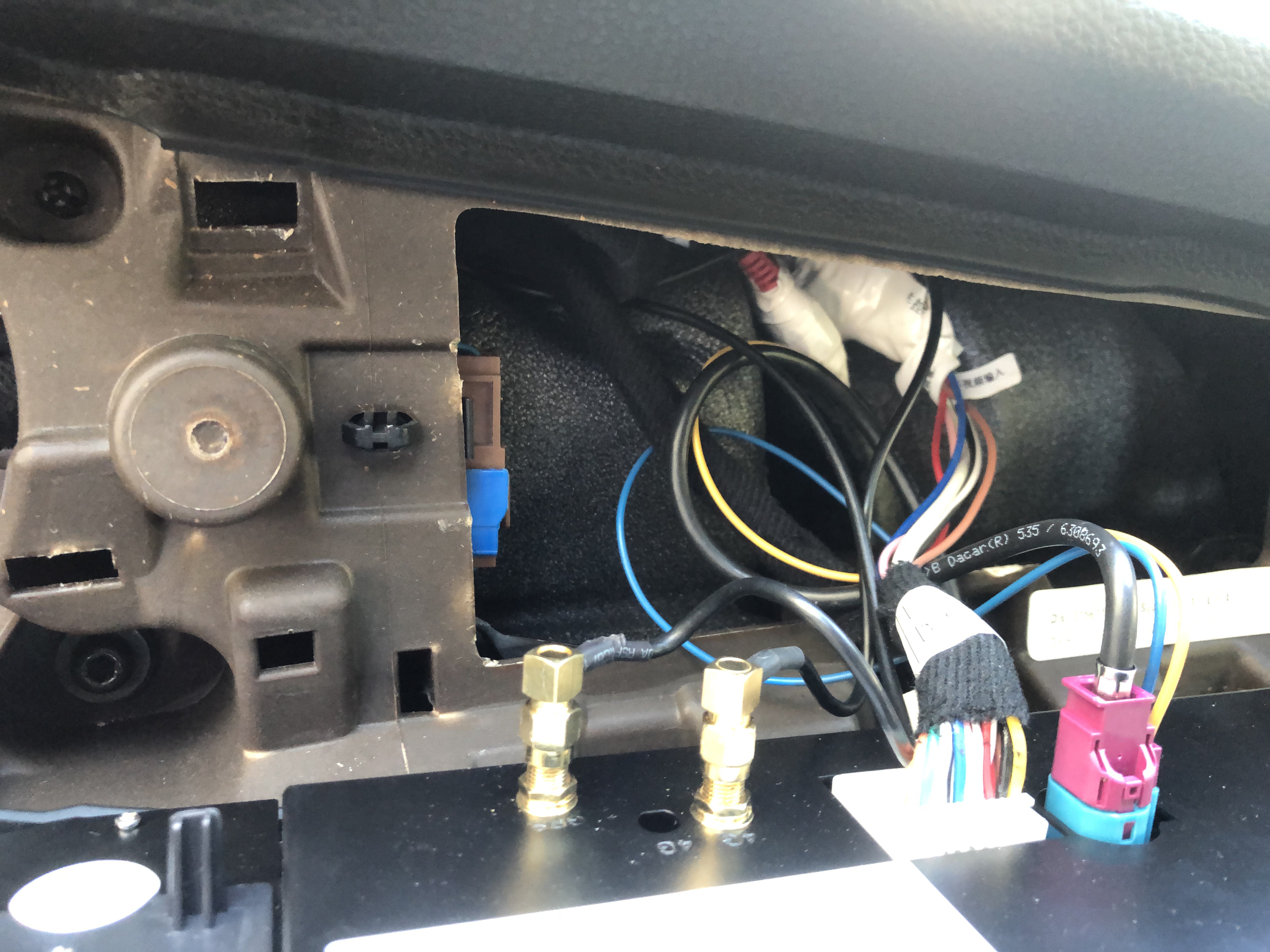

Phiphitos Posté(e) le 31 Mai 2021 Signaler Posté(e) le 31 Mai 2021 Et l’antenne GPS on l’a passé par où? Cote volant aussi ?
AndroSteph Posté(e) le 31 Mai 2021 Auteur Signaler Posté(e) le 31 Mai 2021 perso j'avais rien à brancher coté RCA mais tu as peut être pas la même config que moi. L'antenne GPS je l'ai passé coté volant et j'en ai chié mais je suis passé par une nappe existante tout au fond en bas à gauche pour ensuite passer coté moteur. et j'ai mis l'antenne coté moteur
Phiphitos Posté(e) le 31 Mai 2021 Signaler Posté(e) le 31 Mai 2021 Voilà mes connections en fait juste une prise jaune à raccorder je pense
Phiphitos Posté(e) le 31 Mai 2021 Signaler Posté(e) le 31 Mai 2021 Et c’est pas tout il faut aussi découper le fond du logement pour que le nouvel écran prenne sa place 😱
AndroSteph Posté(e) le 31 Mai 2021 Auteur Signaler Posté(e) le 31 Mai 2021 ca marche oui. et non perso je n'ai rien eu à découper.
Jef43 Posté(e) le 31 Mai 2021 Signaler Posté(e) le 31 Mai 2021 Je reviens à tes connecteurs bleus, de mes souvenirs ce sont des protections de connecteurs qui s’enfoncent lors de la connection tout seuls. Il ne gênent en rien les connection tu n’as pas à y toucher. rha comme ça me tente ce montage ! Je verrai après les vacances de septembre si le budget n’y est pas passé 😅

cartemere Posté(e) le 31 Mai 2021 Signaler Posté(e) le 31 Mai 2021 Il y a 2 heures, AndroSteph a dit : perso j'avais rien à brancher coté RCA mais tu as peut être pas la même config que moi. L'antenne GPS je l'ai passé coté volant et j'en ai chié mais je suis passé par une nappe existante tout au fond en bas à gauche pour ensuite passer coté moteur. et j'ai mis l'antenne coté moteur euh... coté moteur c'est sous le capot en acier... pas sur que ce soit le meilleur endroit pour capter un signal GPS. l'idéal serait en haut du pare prise, à coté du support de rétro intérieur, mais ça fait une trotte depuis l'écran...
