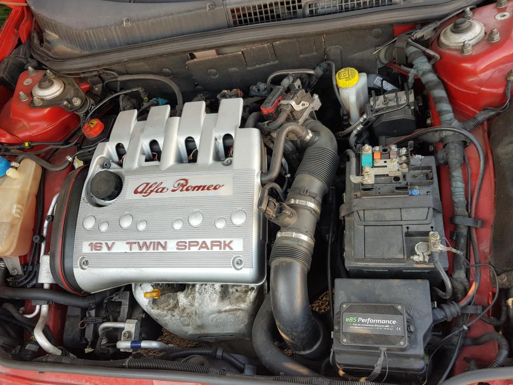

Emeliine Posté(e) le 21 Avril 2021 Signaler Posté(e) le 21 Avril 2021 Bonjour, Nous avons une Alfa 147 de 2002 reconvertie au Bioéthanol E85. Elle consomme un peu mais le plein fait 30€, et ça, ça fait du bien! Je ne saurais pas en dire beaucoup plus car on l'a achetée déjà modifiée.. 😃 Voilààà

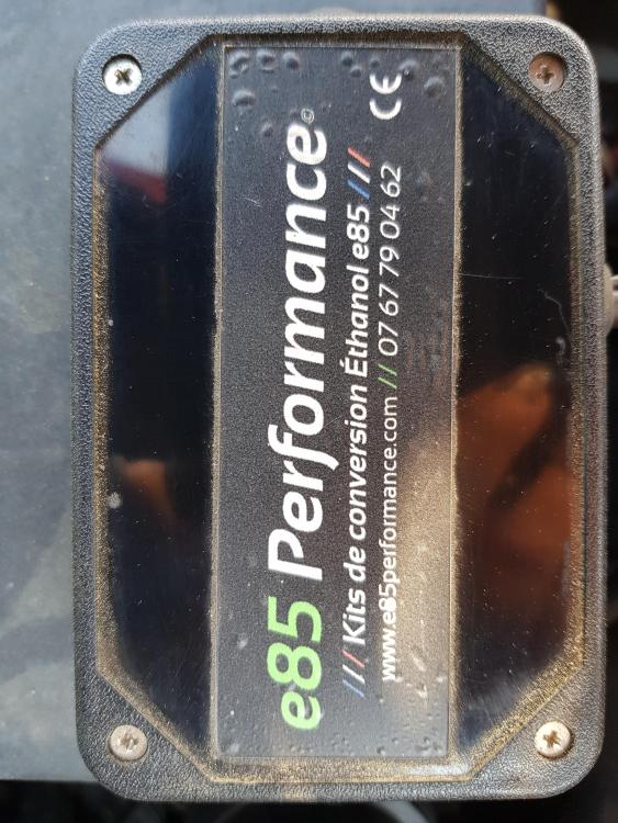

Emeliine Posté(e) le 22 Avril 2021 Signaler Posté(e) le 22 Avril 2021 Alors on a un boîtier sous le capot me semble t il, je ferais une photo
squat Posté(e) le 24 Avril 2021 Auteur Signaler Posté(e) le 24 Avril 2021 Emeliine, s'il est possible d'avoir la marque du boitier
Emeliine Posté(e) le 24 Avril 2021 Signaler Posté(e) le 24 Avril 2021 Hello, alors voici le boitier qui est sous le moteur
squat Posté(e) le 24 Avril 2021 Auteur Signaler Posté(e) le 24 Avril 2021 Merci emeliine. Il s'agit d'un boitier homologué tu dois donc disposer d'une carte grise gratuite.
Emeliine Posté(e) le 24 Avril 2021 Signaler Posté(e) le 24 Avril 2021 Alors on ne l'a pas encore passé à notre nom car elle a pas le CT de fait, et on ne peut pas le faire car elle a un souci de clignotant 🙄 C'est le serpent qui se mord la queue 😒 Du coup, je ne sais pas, mais le vendeur ne nous en à pas parlé 🤔
squat Posté(e) le 24 Avril 2021 Auteur Signaler Posté(e) le 24 Avril 2021 Excuse moi j'ai fait une erreur, ce fabricant ne fait pas partie des installateurs habilités par l'Etat. Désolé
