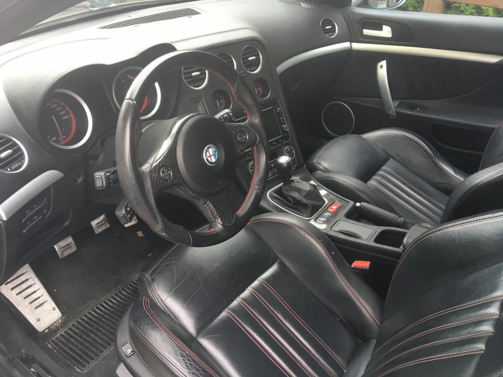

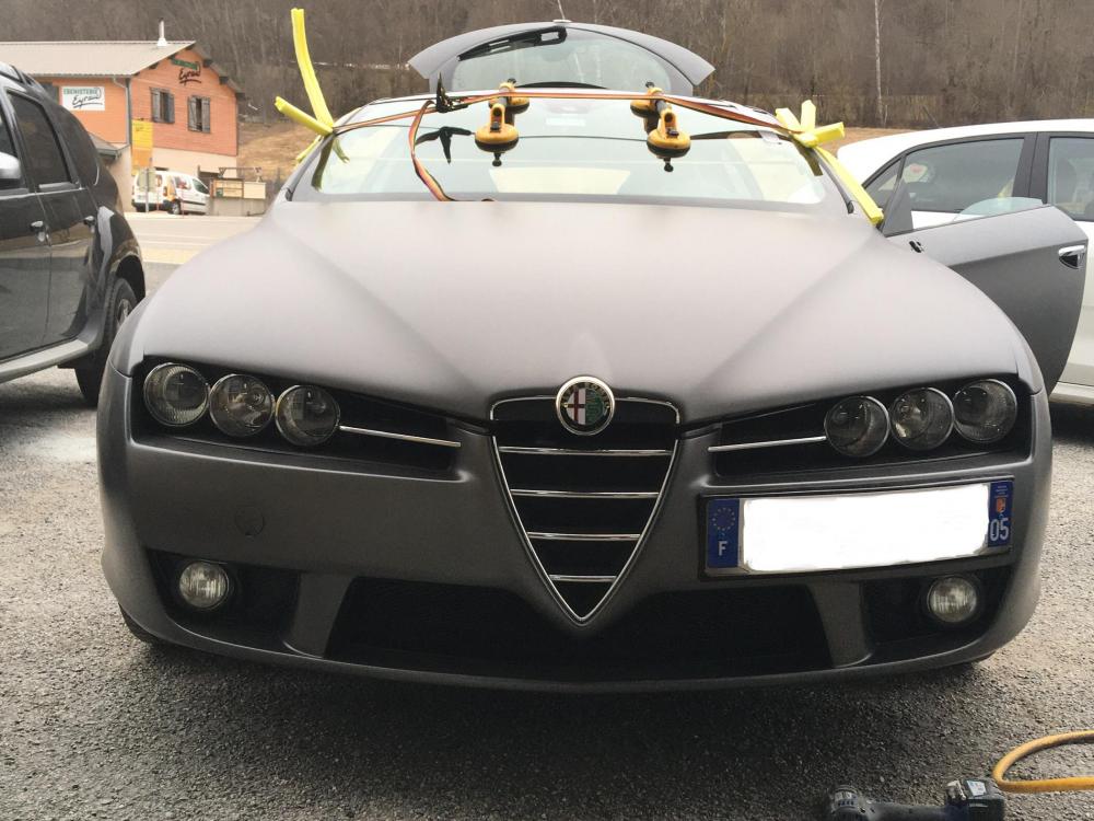

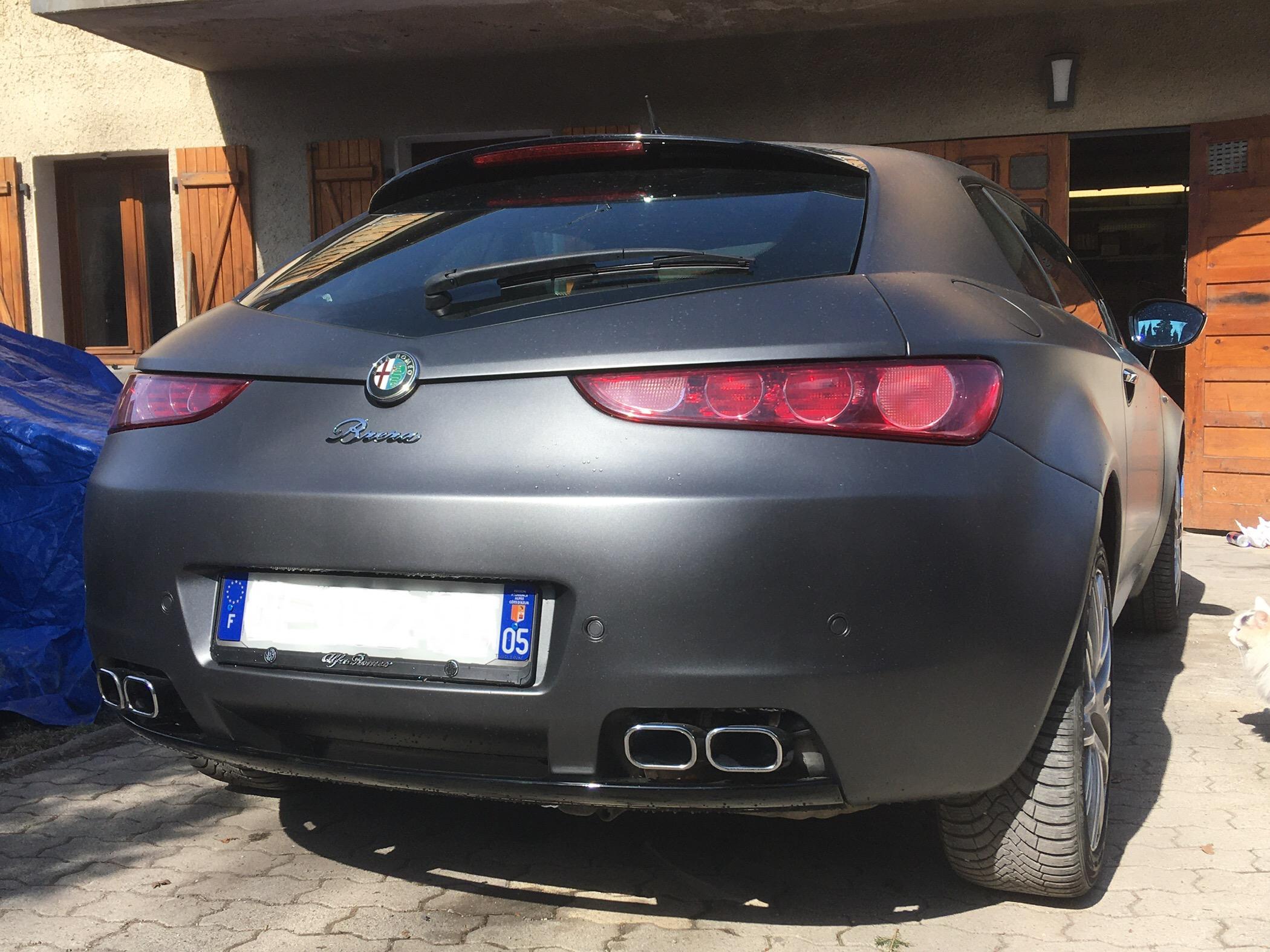

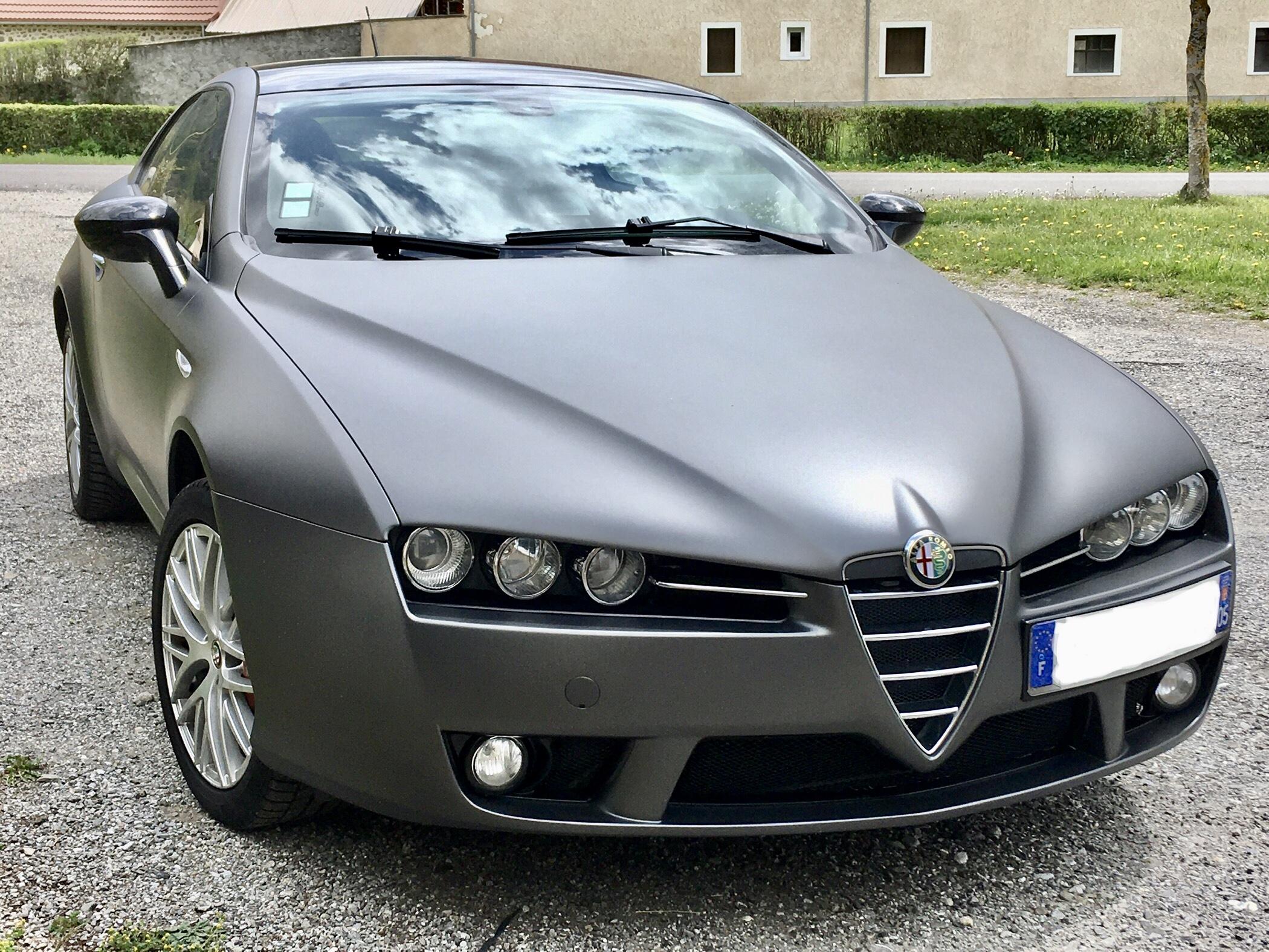

pour commencer, pour ceux qui n’ont pas déjà vu mon showroom voici quelques photos de la Brera quand je l’ai eu.
F1730683-39D6-4B6E-9164-394322519CE6.thumb.jpeg.80f16650b5a94a8bc60fdc6f4c30b05f.jpeg2427B3C2-178A-4BB5-A531-CCBCE8039CC9.thumb.jpeg.8c3f68896c35e47a0171bd5b65dcd65a.jpeg812D3B31-E269-4862-AF31-FD6588812869.thumb.jpeg.45d1de305b692412482cac7d2ed2658a.jpegA80828CD-CFE7-4A1D-A673-1142050032C1.thumb.jpeg.c47e701808ff1524a67dd37d11e6bf99.jpegA515D0E2-1229-4FA8-9B6F-7423615C5EDB.thumb.jpeg.c8465fcb30bf8e1ea0afa6ac5789003e.jpeg

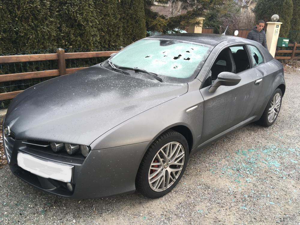

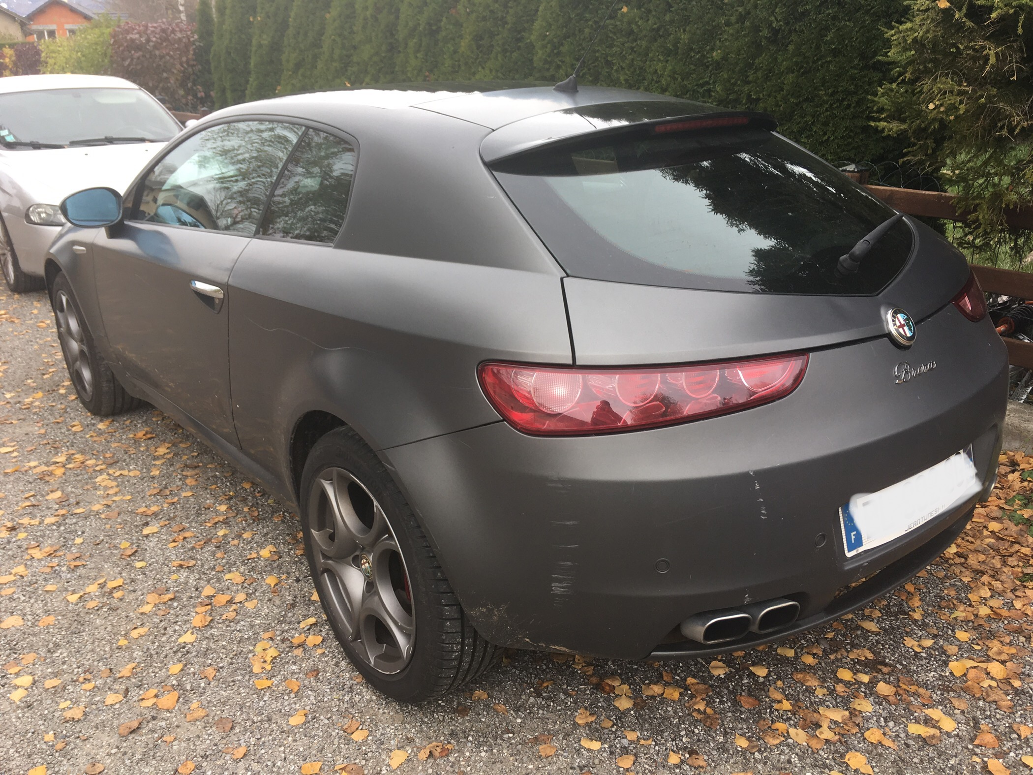

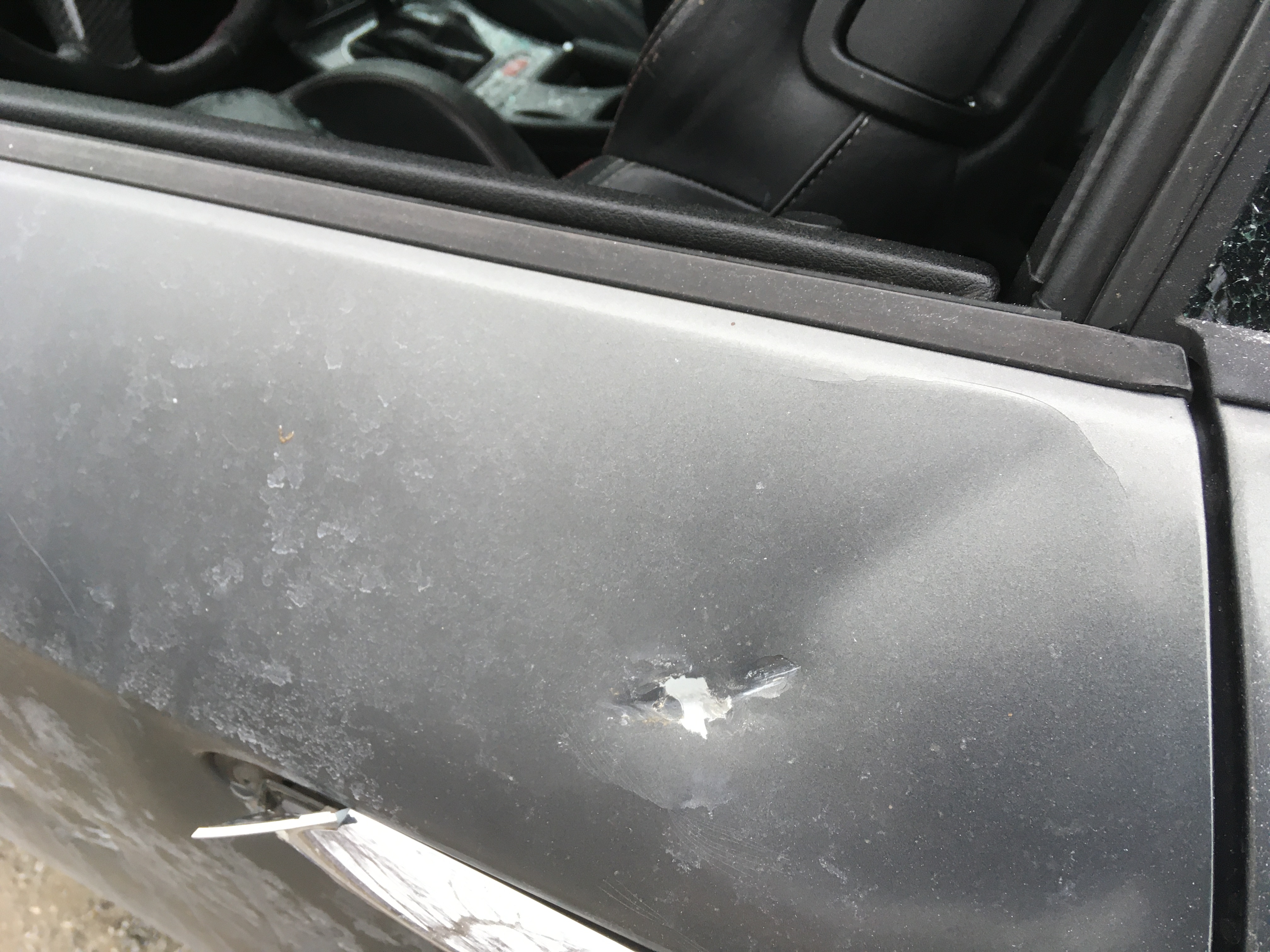

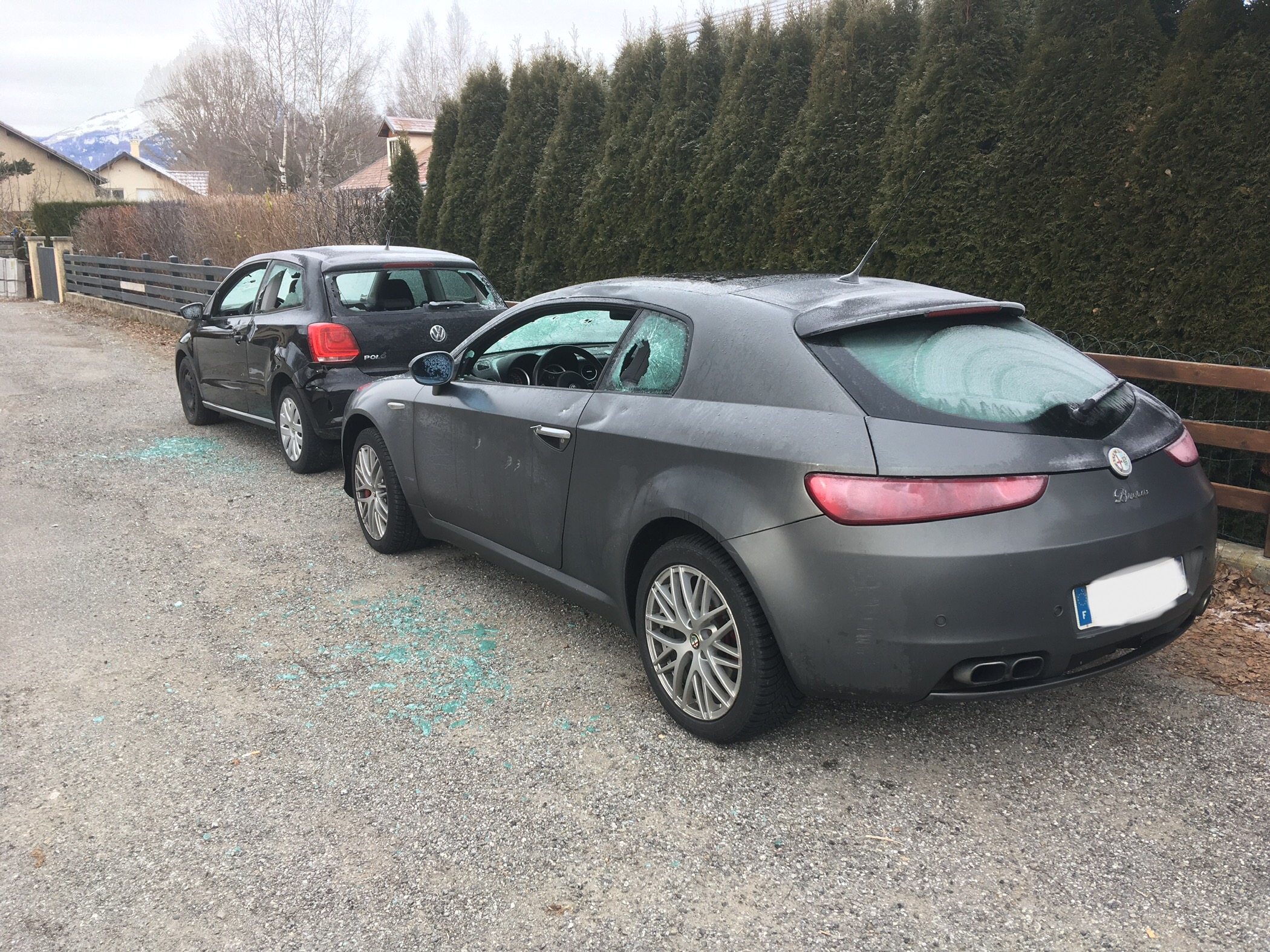

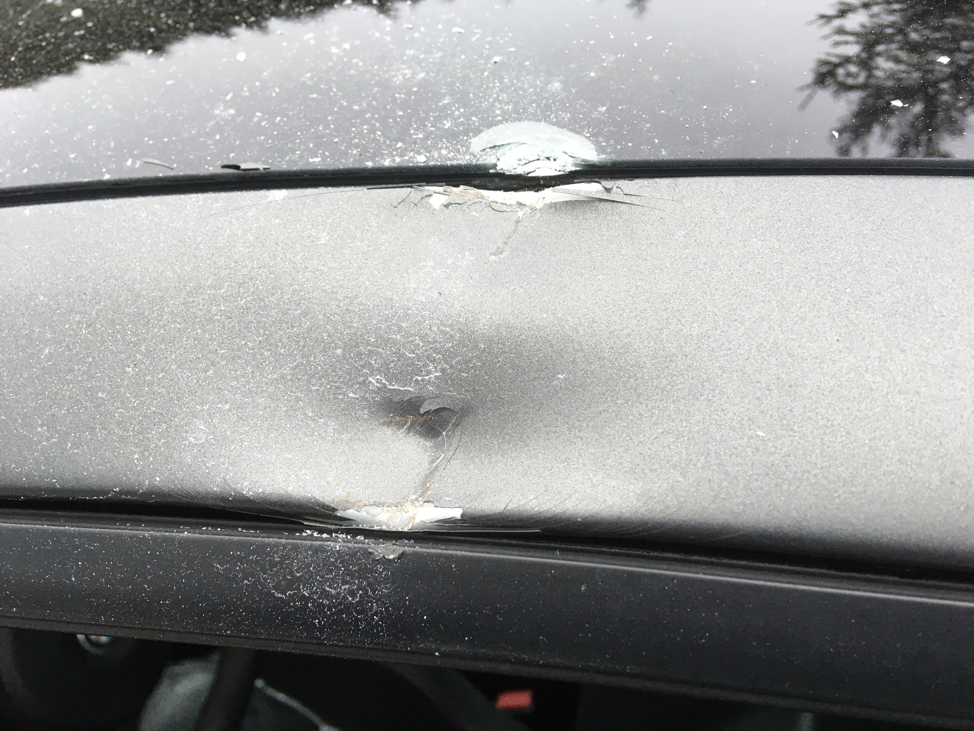

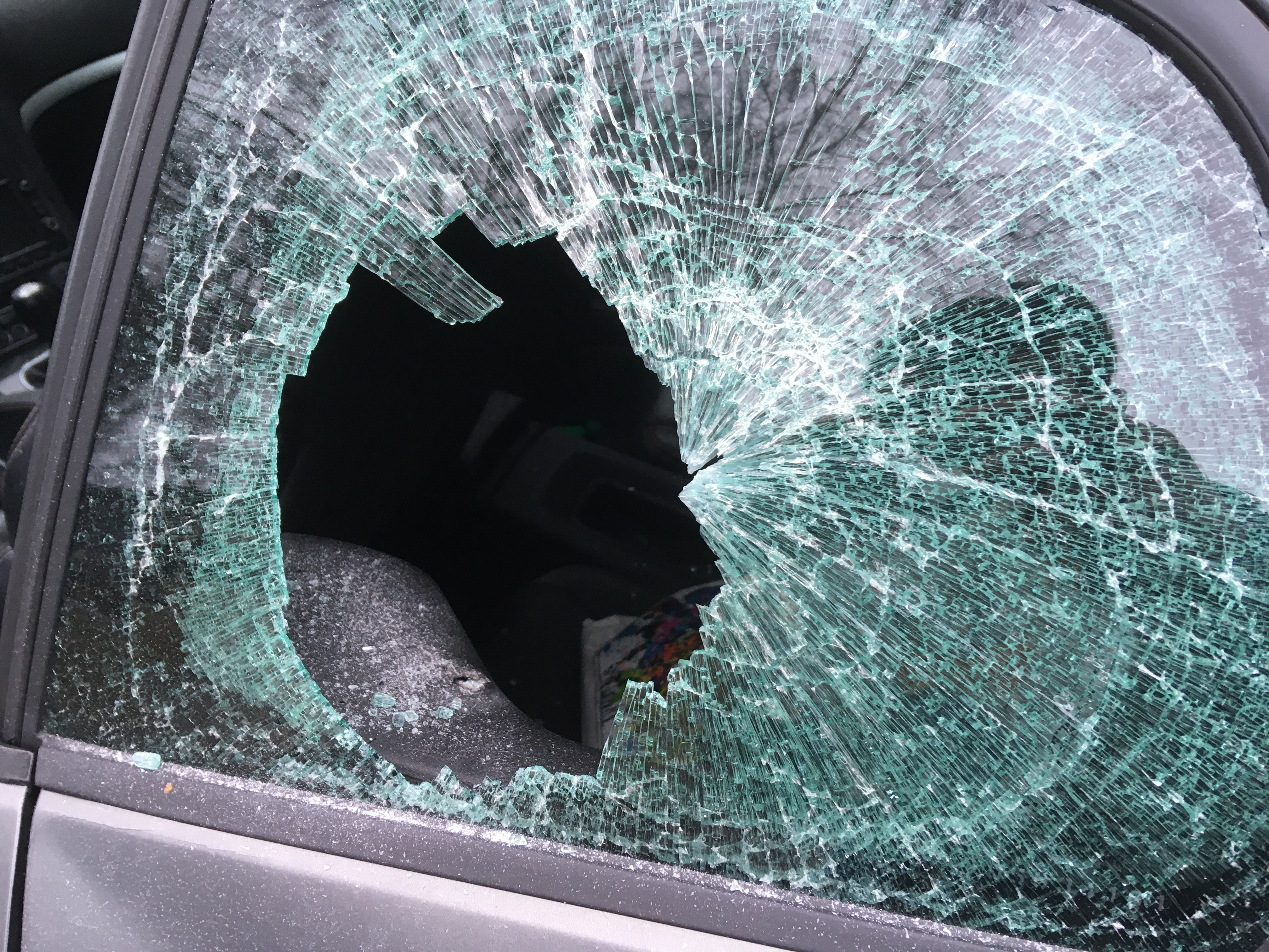

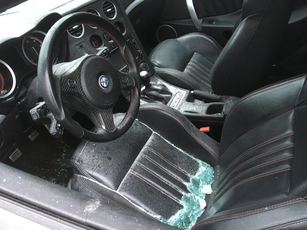

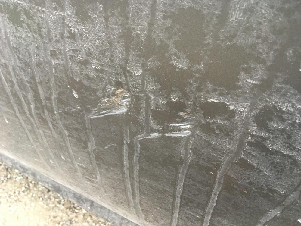

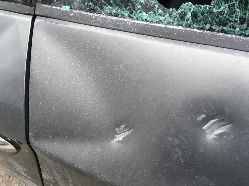

pour poursuivre je vous propose de jeter un oeuil sur le résultat de la connerie humaine.
107026D4-32E5-4E97-B4F1-42E65D9BF2E4.thumb.jpeg.fd2baf11633768e4ccfa526aaa482aa5.jpeg5463C3D7-F9AB-4F65-9BD5-CCA5707F7695.thumb.jpeg.92eeec782dd567e59a086dc9ad9b2935.jpeg2B0050A1-B616-4F83-98E6-BB74D945C4B8.thumb.jpeg.7df45740f96bf943c6193c48a6f99fc5.jpeg8B62F346-E2A8-4B6B-B035-332260932449.thumb.jpeg.43324f62c3aef6861c641fb6993dbf7c.jpegD6DE629C-B882-4BF3-90FA-8B1C04964850.thumb.jpeg.1a31cf4ffaa32455f9d35de7829c4a0a.jpeg4170A233-468B-499B-9C64-A7BBCABC6DFA.thumb.jpeg.86e14558806eef7c0737ef8690a28d8f.jpegF4F7BB3D-2BDD-4B6F-B83B-BE329E9D4A23.thumb.jpeg.a0935b088fb56b68e205484f2926ec87.jpeg
voilà! Vive les enc*****, mais dans ma malchance et un peu plus tard après que mon assurance m’ai envoyé me faire mettre!! J’ai eu quand même un peu de chance car par malheurs pour son propriétaire, une Brera fait son apparition dans une casse à quelques heure de chez moi. J’appel, et le gars n’a pas l’air vraiment de savoir quel genre de voiture il à entre les mains mdr. Alors le lendemain à la première heure je saute dans ma voiture de pret avec ma caisse à outils et lui dit ‘’bouge pas j’arrive!! ‘’.
je repart donc avec deux portes complètes, le toit en verre et par chance une merveilleuse trouvaille que ce skyview en tissu noir comme ma voiture.

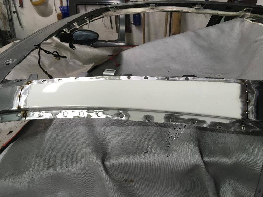

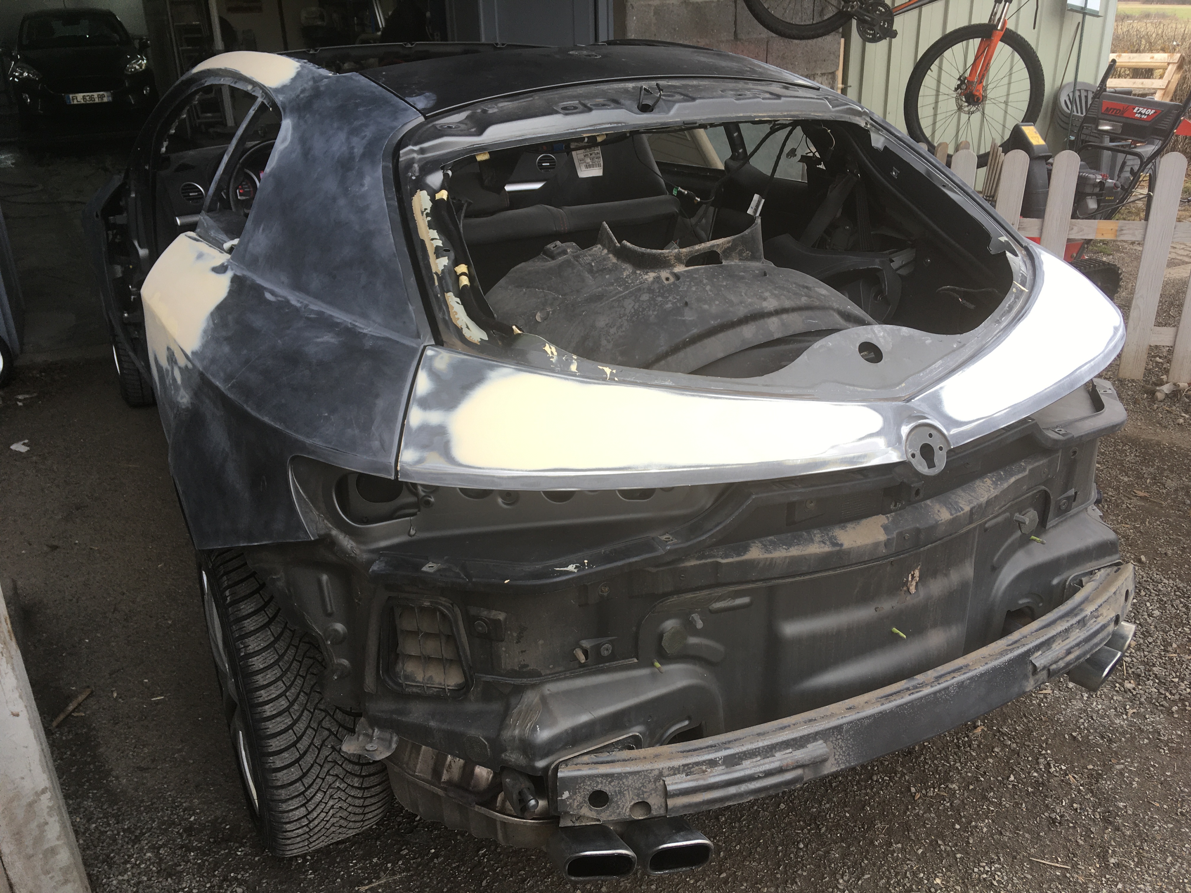

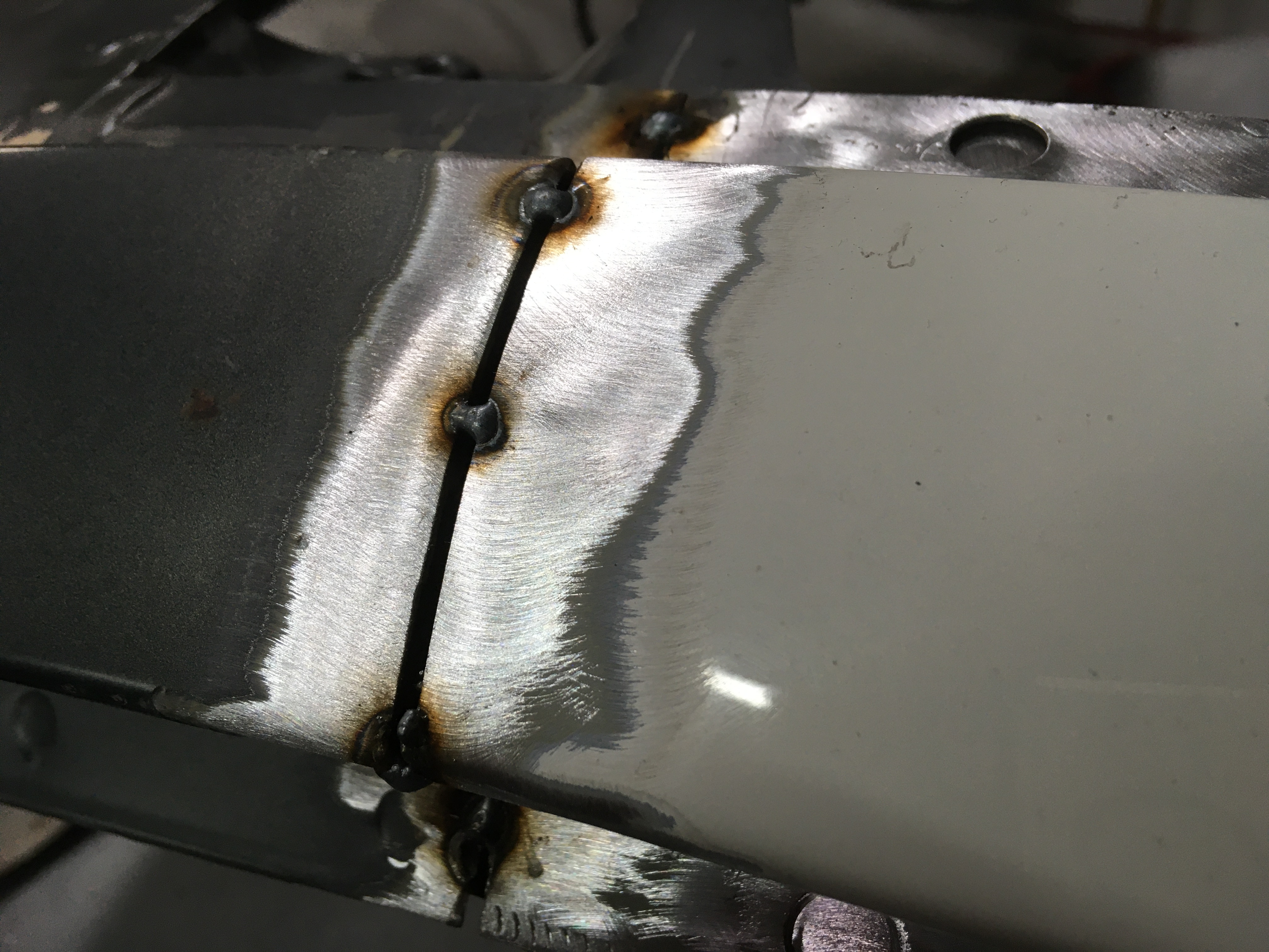

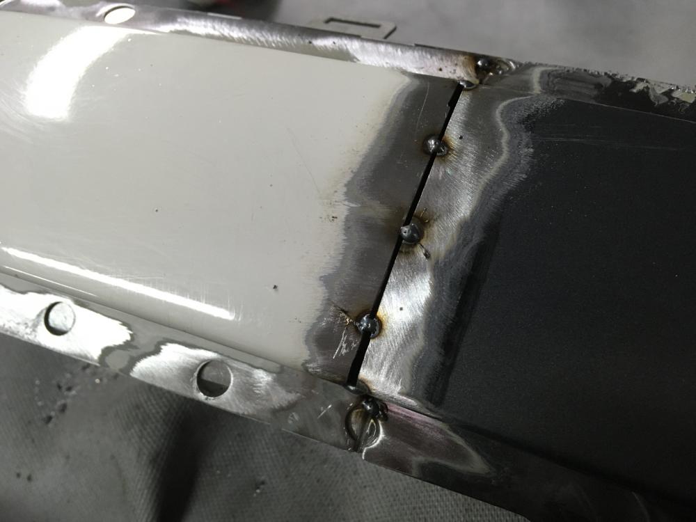

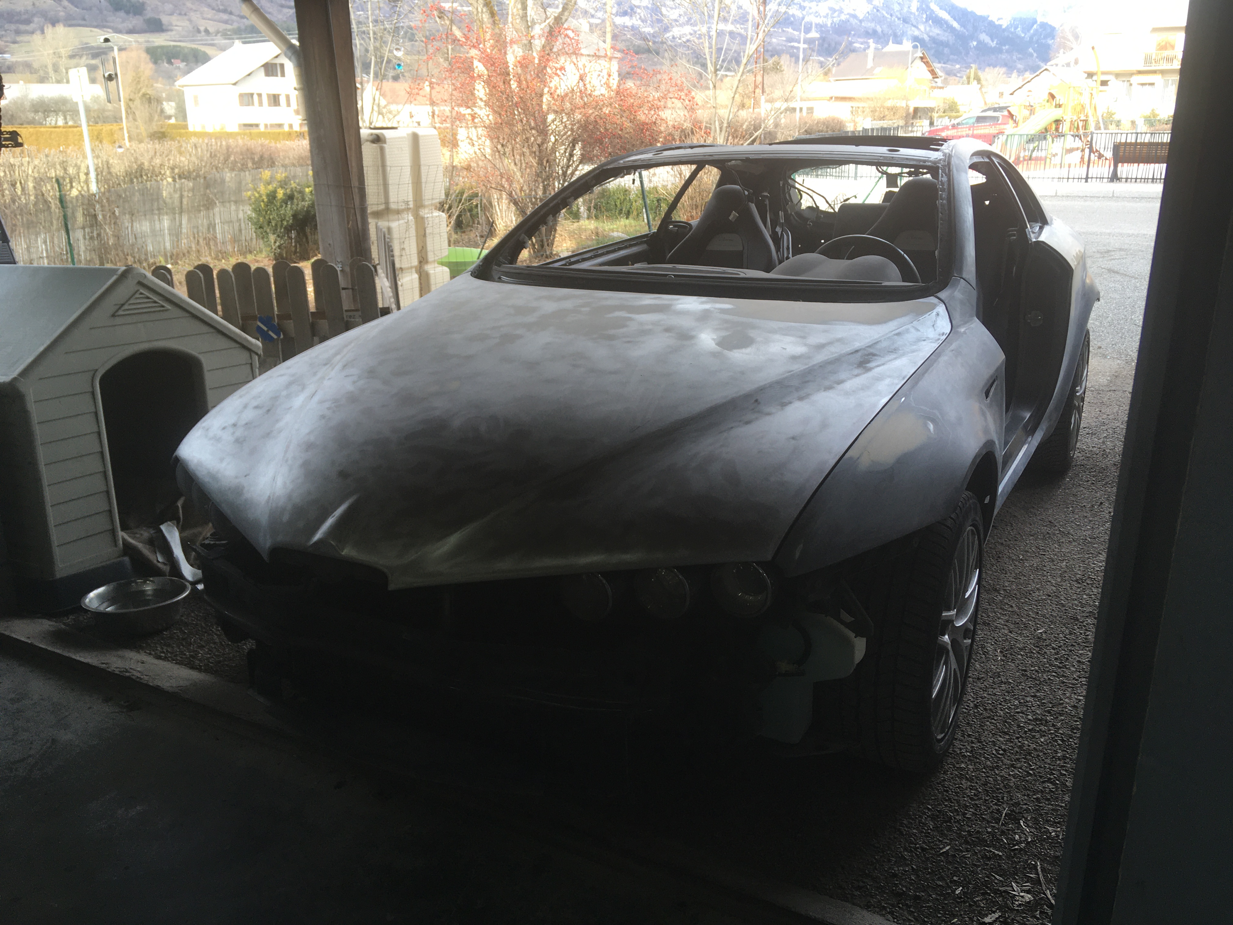

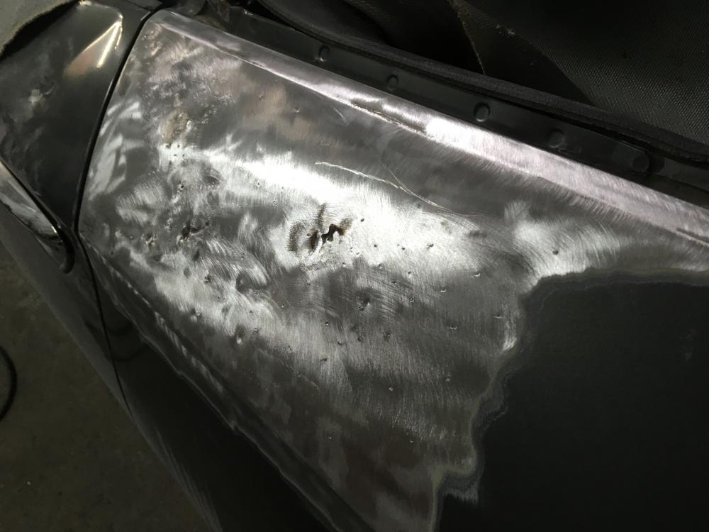

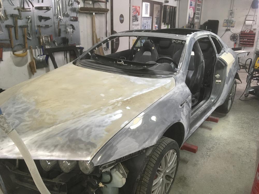

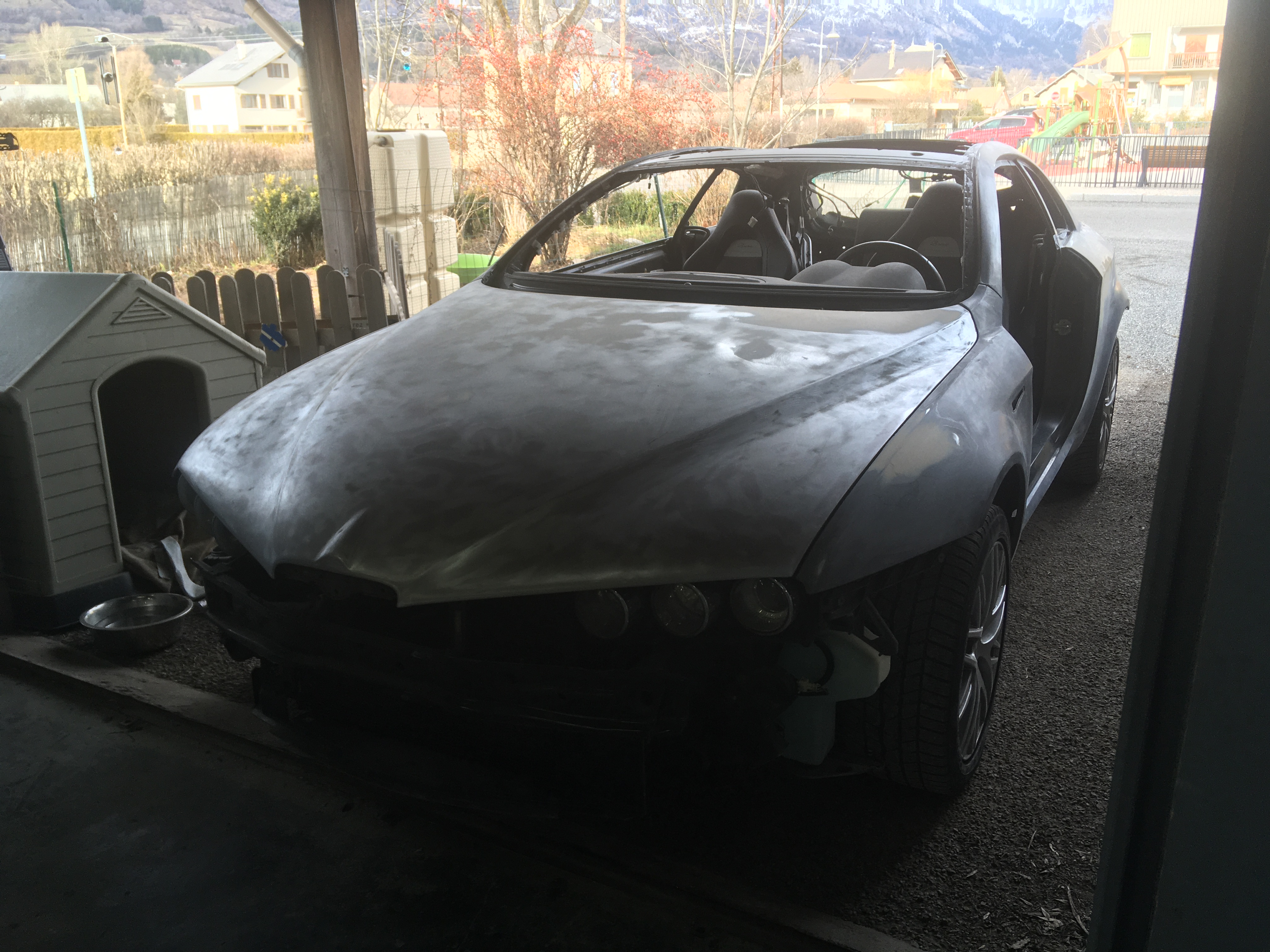

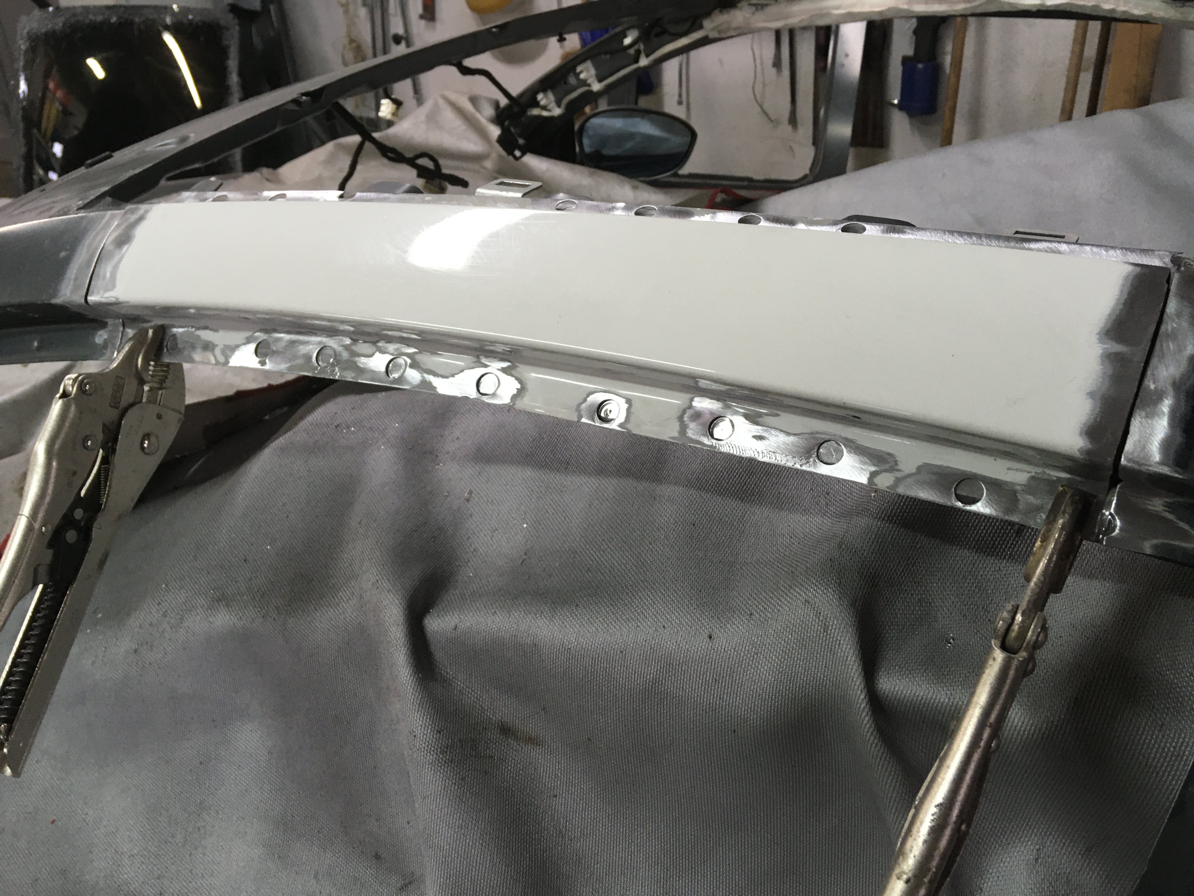

dépose de toute les vitres de la voiture, puis redressage et remplacement des éléments endommagé et puis on passe au mastique.
EE4755AD-9A7F-4309-BB1C-F0938F62D560.thumb.jpeg.dfeb1559ff341bff94146a8a3eebf387.jpegD6832BE7-C72D-41F1-9187-8D3EED609547.thumb.jpeg.c028c60d6d780444e25abf13440bb0b7.jpeg5CED665D-15EA-4ABC-BBED-1B03228469C2.thumb.jpeg.79c1f3af4fcf1fa893bee2747ab930b7.jpeg3BDDC7E5-AAB8-4228-8522-18E9E6B5A8EF.thumb.jpeg.4e93989f5cbc47619e04a7e03da56294.jpeg7435E063-3DB9-434F-A560-74CA03251AD6.thumb.jpeg.9baa78e3137514c1408a95f9eaa37817.jpeg03E22767-C7DA-4016-8910-24AD038C88BD.thumb.jpeg.b28fc8285782fc0c6e351812d912c041.jpeg
F94370F1-0248-4DE2-96A3-4374A452C239.thumb.jpeg.334c61b75899536205884fa6f2c250c9.jpeg6E8E8676-8CCD-4B9F-9951-C29FEAC72858.thumb.jpeg.562d12ccc829ad5623fff23bea9346da.jpeg

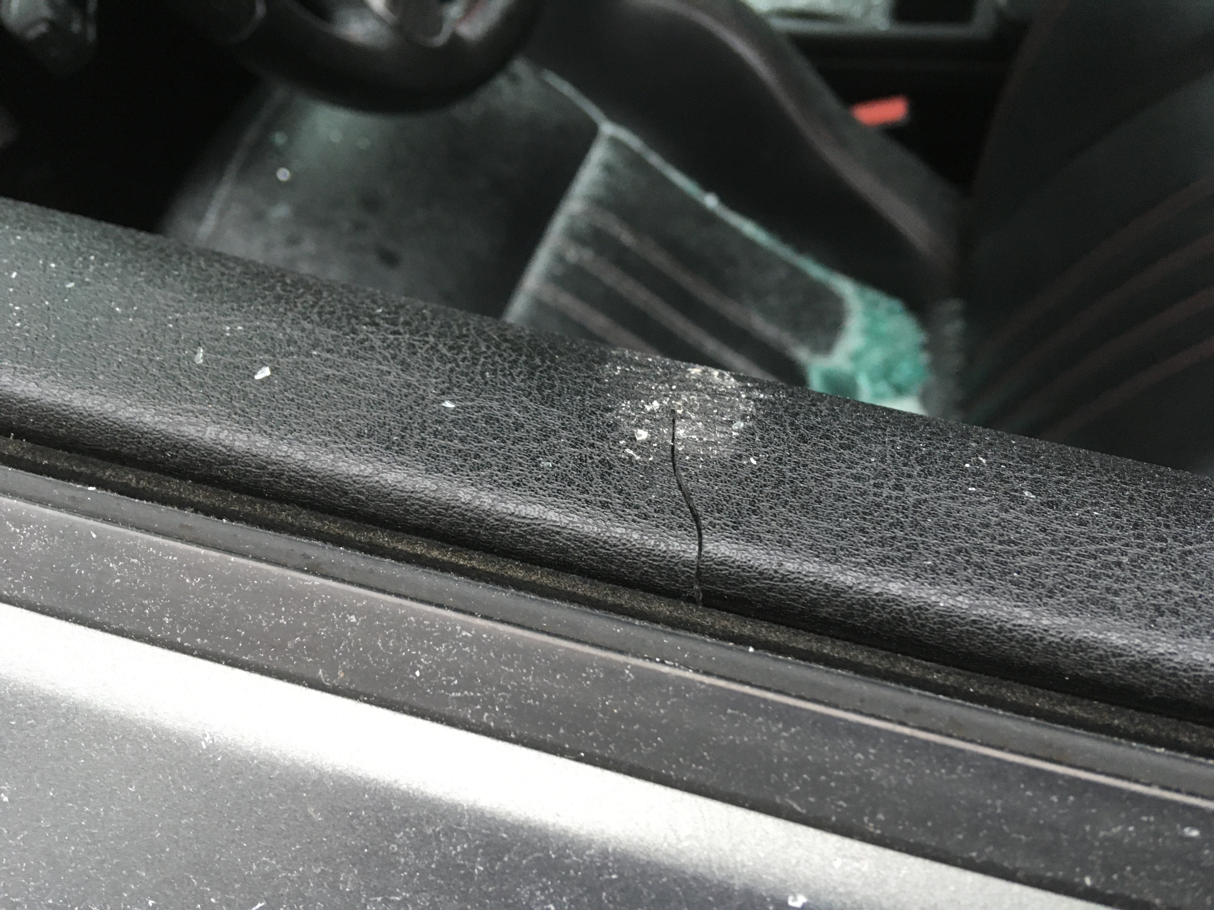

je ne sais pas si d’autre on déjà eu se soucis l’un des défault que cette voiture avais c’est la peinture du capot qui c’étais complètement craquelé. Donc je vous raconte pas la galère car pour couronner le tout la voiture étais recouverte d’un revêtement céramique, donc pour ceux qui ne voit pas où je veux en venir je vais faire simple, du papier de verre en grain 60 flottais juste sur la carrosserie sans rien lui faire mdr. Alors ? La solution ? Chauffer la tôle par induction et gratter la peinture avec un couteau à mastique.
5459A330-D501-429C-BB1B-5FEEE32C8A12.thumb.jpeg.086e4b684cfe752b60a88a64e3844451.jpegF3139B04-B7FA-4183-B9A4-71DEA2F7845E.thumb.jpeg.84f5e92c5a16707f20114d653f886ccb.jpeg
Enfin prête pour passer en apprêt évidement sa a beaucoup moins de charme dans cet état.

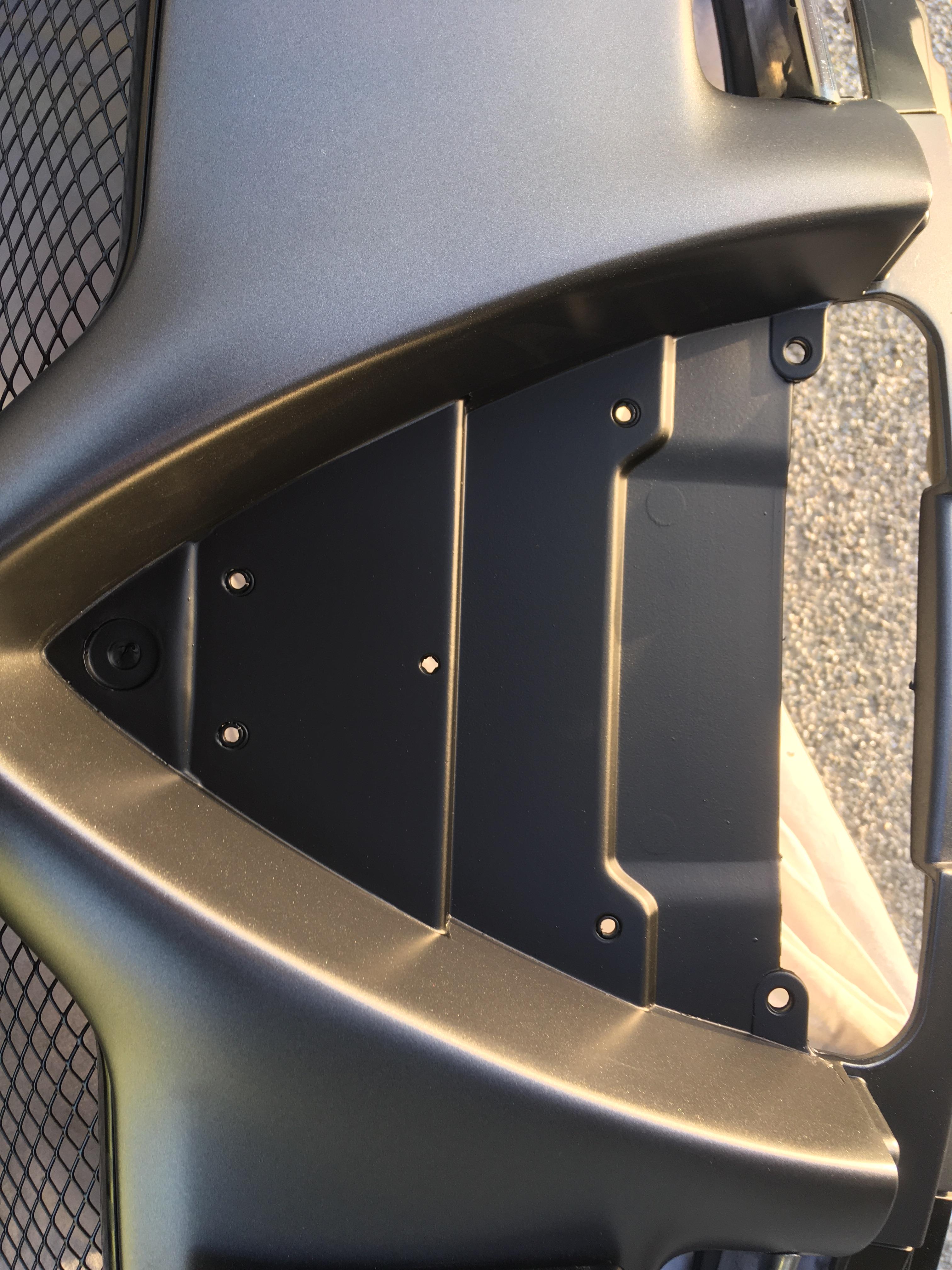

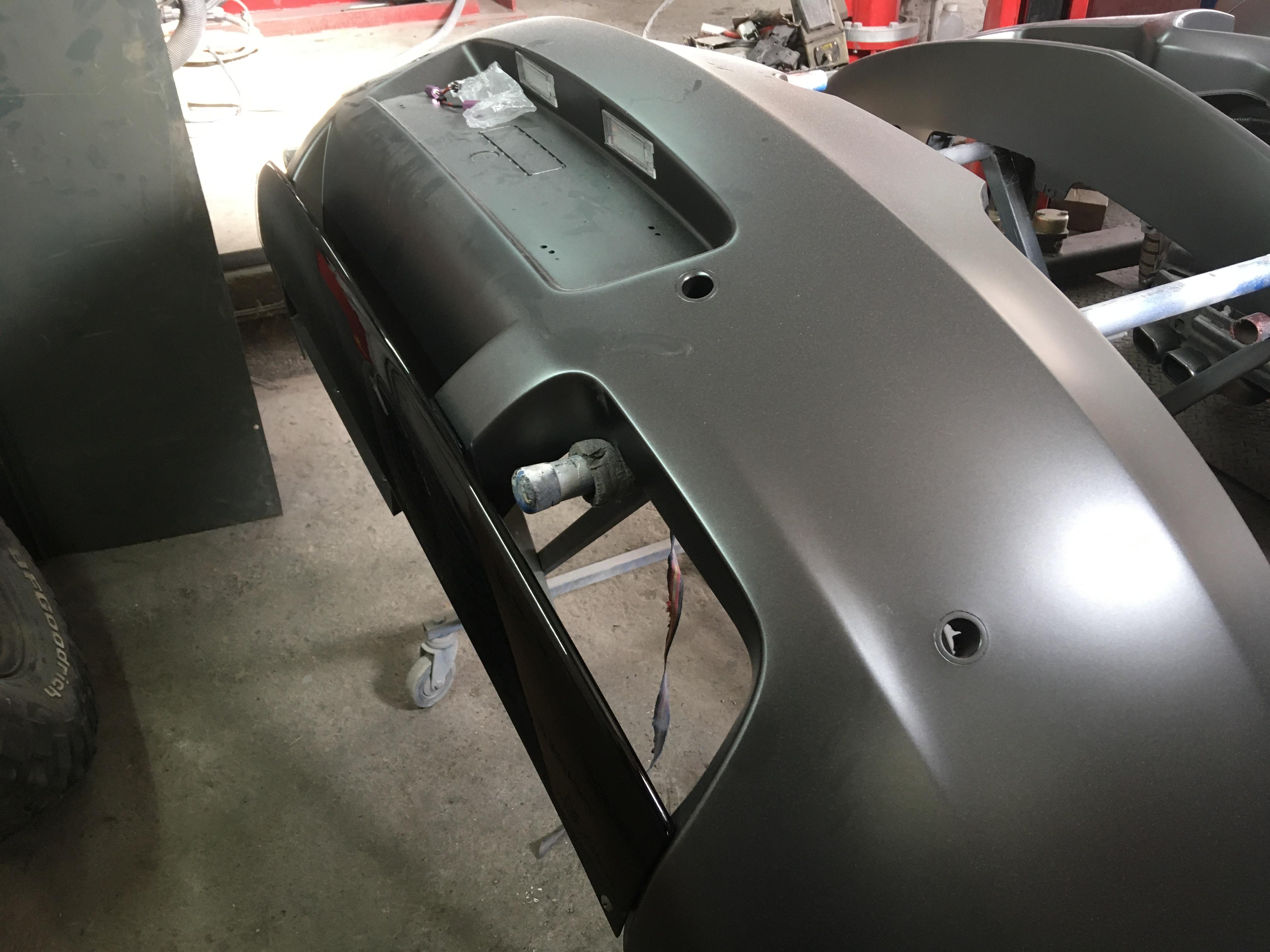

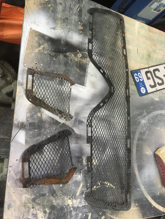

démontage des grilles de par choc pour un sablage et thermolaquage.

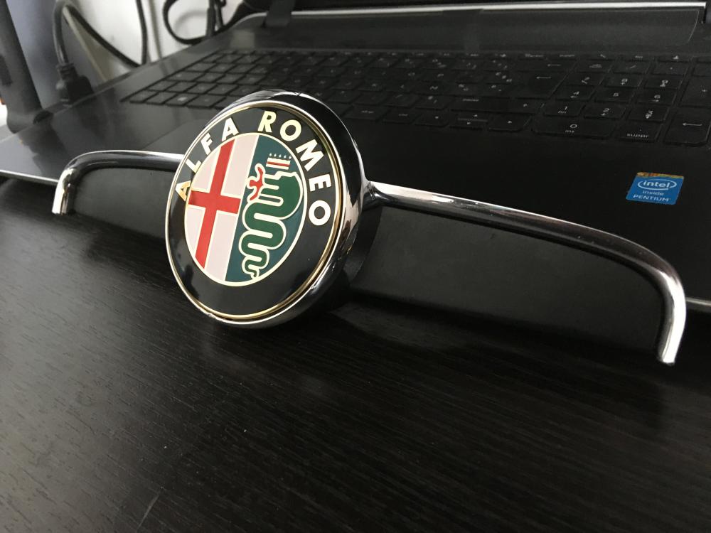

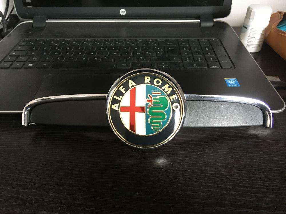

réfection de mon scudetto et changement des logo avant et arrière, alors pour ceux qui comme moi se sont longuement posé la question si le logo du bouton de coffre se change ou s’il faut racheter le bouton complet à son prix exorbitant.
je tiens à dire que j’ai finis par prendre le risque et à ma bonne surprise, le logo est également simplement collé au double face sur le bouton, le changement de logo est donc possible sur les modèles post 2008.
612ACF3C-4E68-429E-A90A-7FCEAF666B50.thumb.jpeg.955376d87363e9a663dae16472a483a8.jpegD4EC1CAE-0A52-4496-B082-380D141D238C.thumb.jpeg.c9d713b00acc4521cff78c4a9b29d7c7.jpeg

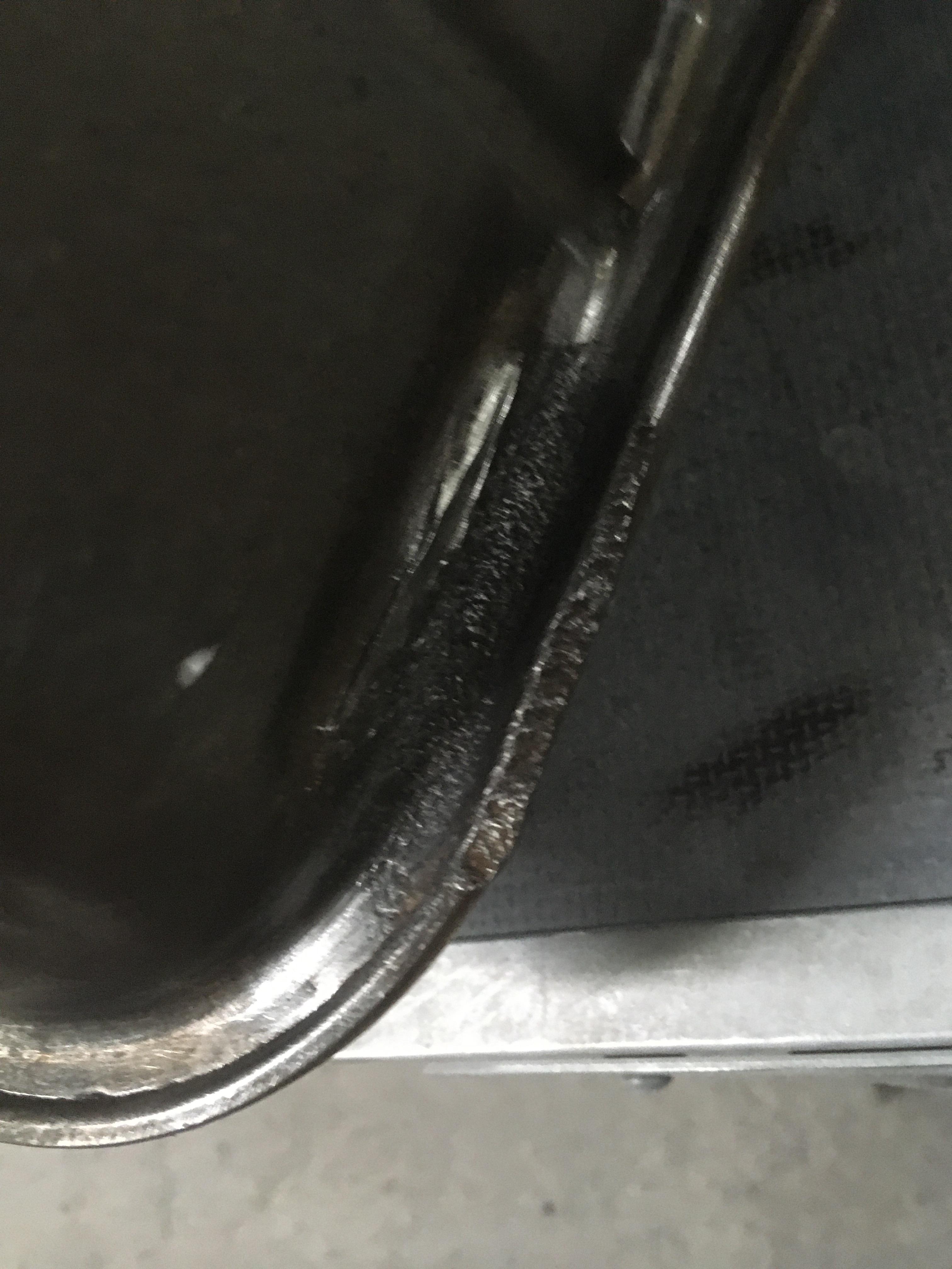

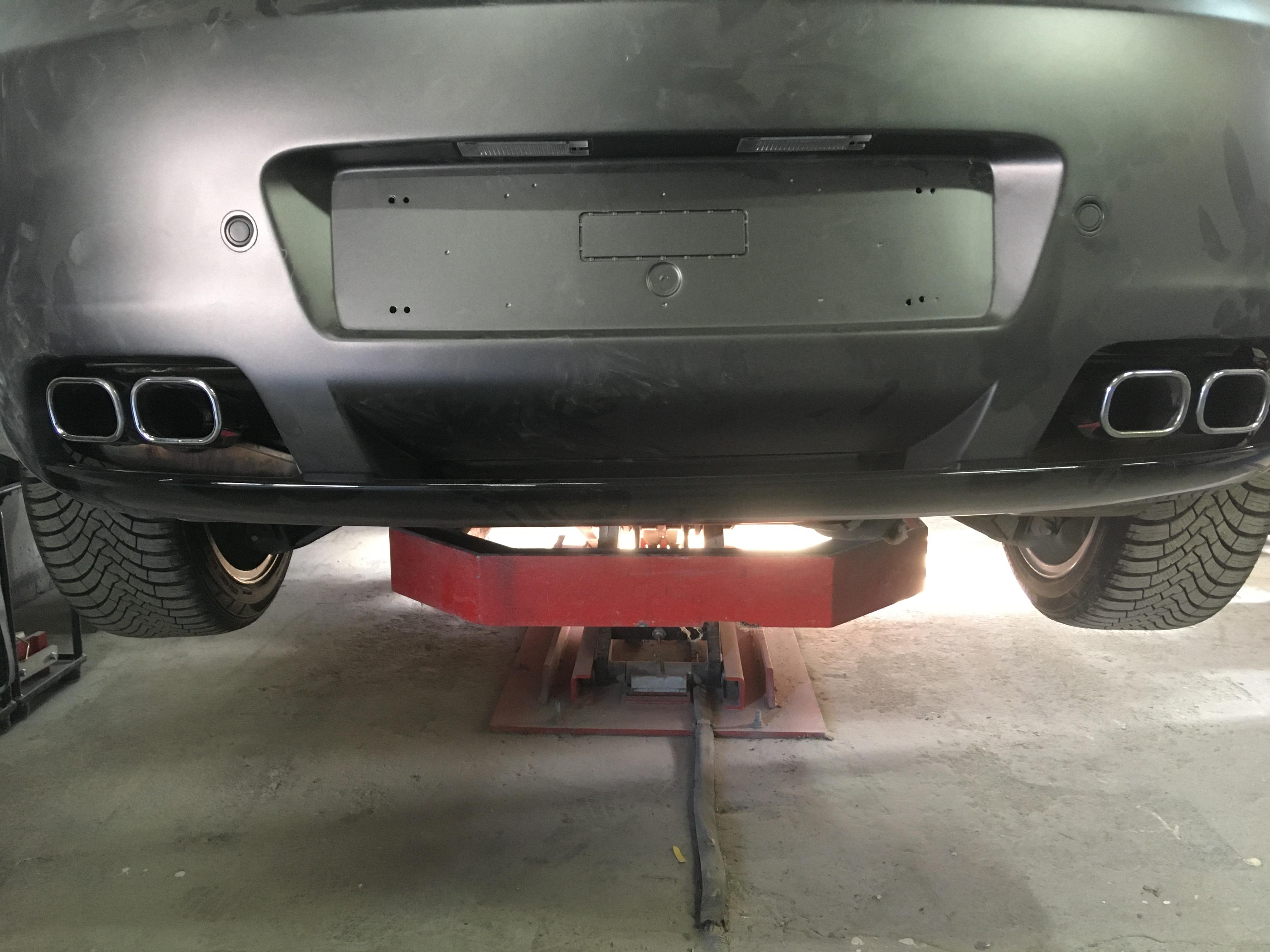

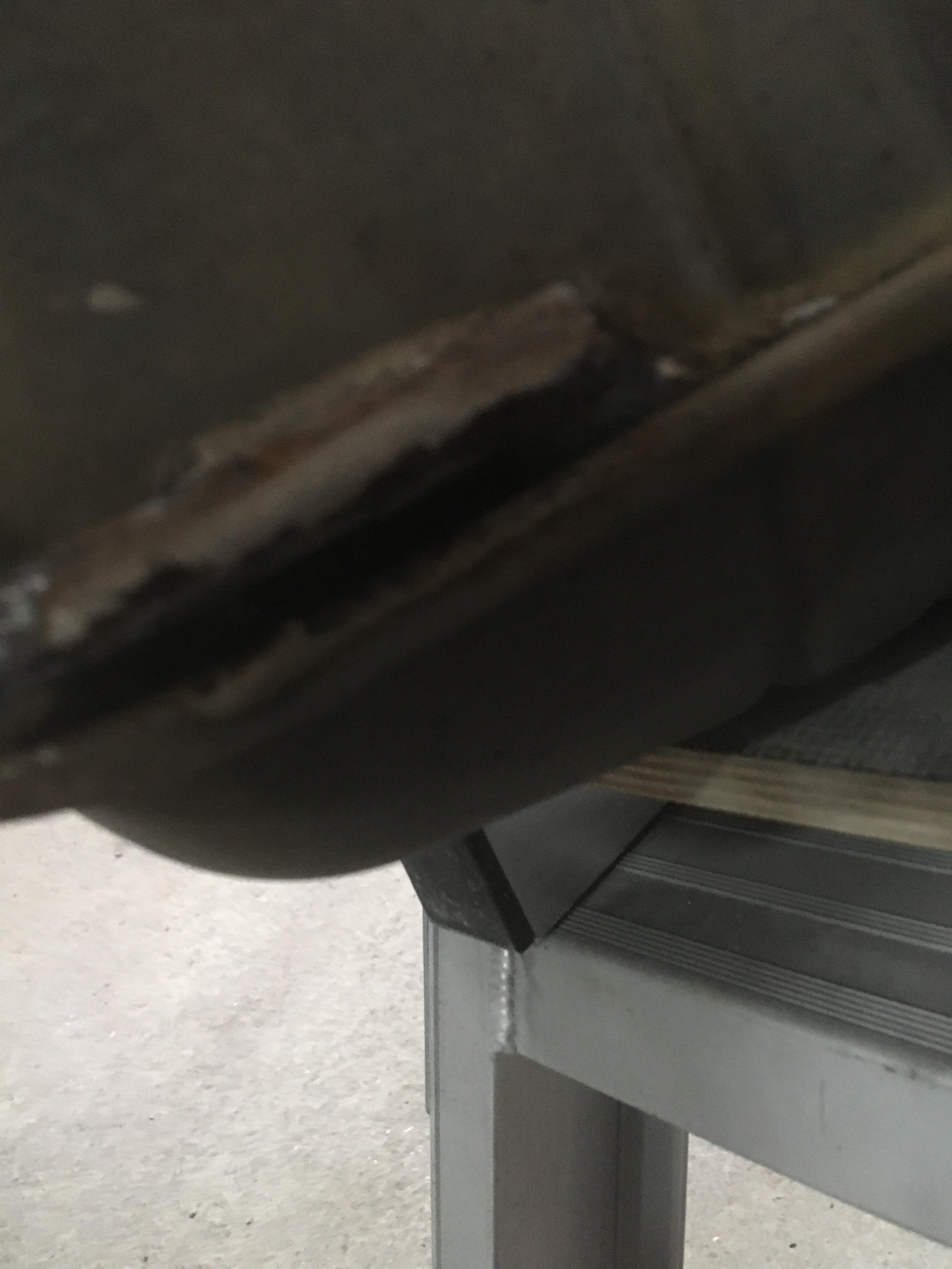

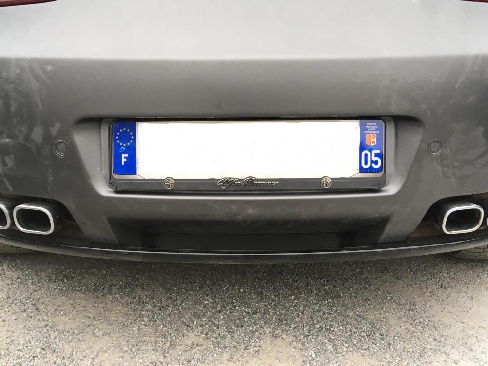

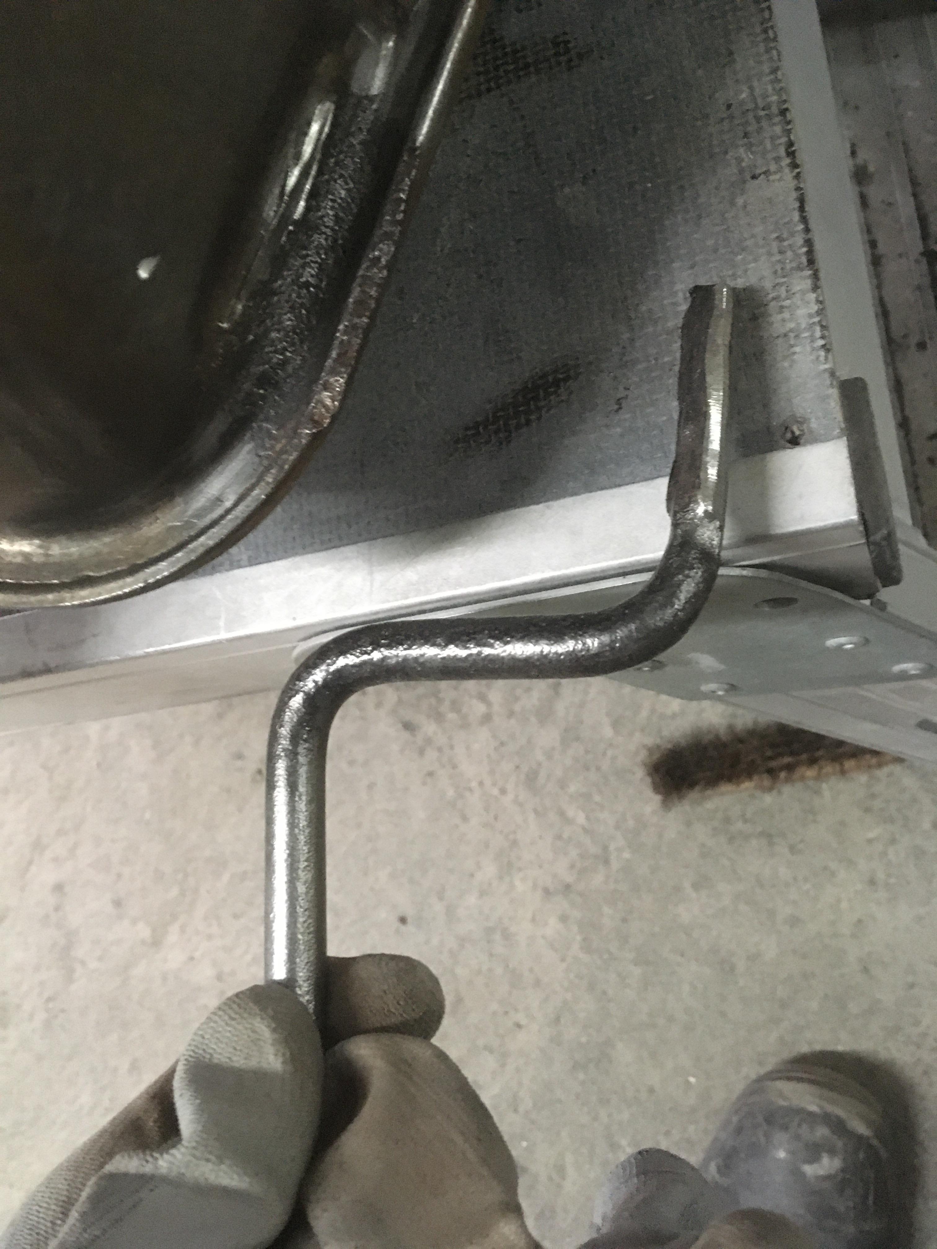

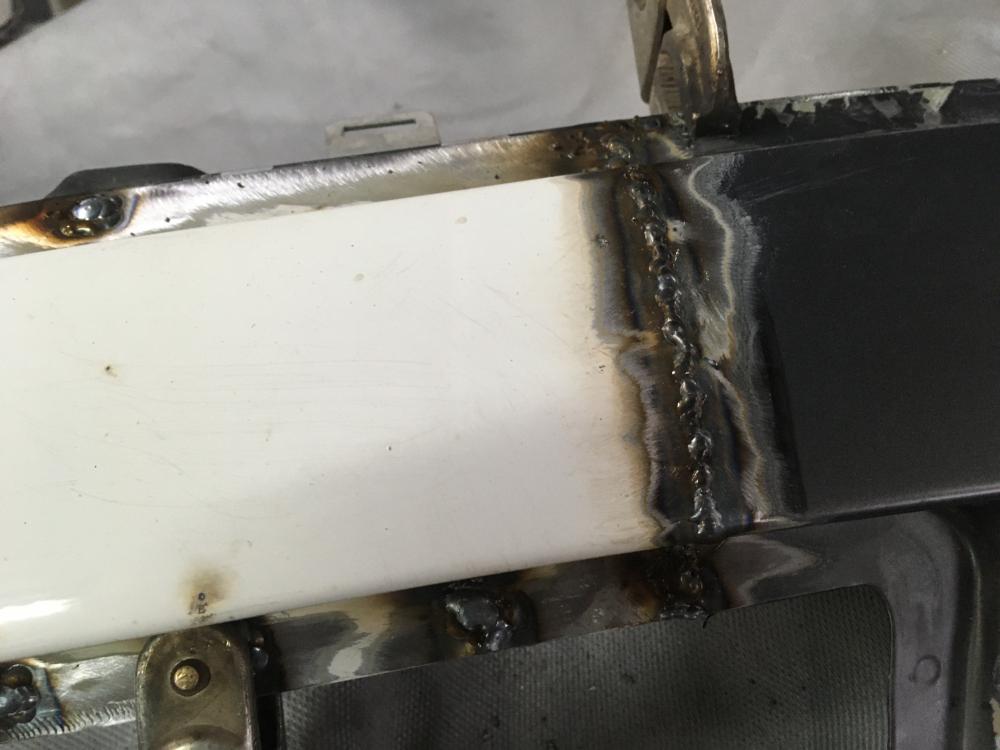

J’avais aussi vu depuis un moment que l’une des pâtes de fixation d’une des sortie d’échappement avait sa soudure qui avait cassé alors comme le par choc est déjà démonté il n’y à pas de meilleure occase.
0D25D5E8-A9FF-4B78-9F8E-759E65807426.thumb.jpeg.3bbc3d9545c70d3de7d8c0be8edd7b9b.jpegE6620D7F-0469-4093-BE39-D14E6E915682.thumb.jpeg.f4fd670d5cf3906d529b65464707b86b.jpeg1E61B3B7-1EC1-418A-B508-14B2B22F86D8.thumb.jpeg.23cad5f626f8f68d32dee12d3e347ea0.jpeg08490AB3-062D-4663-BDA5-9BBFCC7A1E82.thumb.jpeg.f4693733ce01453b7f57738d83ac79bd.jpegF4A82478-48AE-4AA3-B5E1-97334F49D8B8.thumb.jpeg.82235d8a97de68f771b0f0fbb1f28847.jpeg
en faisant cela je me rends compte qu’alfa a encore fait de la merde pour une raison que seul eux peuvent comprendre;
d’origine on trouve de magnifiques sortie d’échappement en inox qui n’ont pas un point de rouille même après plus de 200000 km donc on est à des année lumière des échappement de 147 ou 156 qui pourrissent à grande vitesse mais malgré ce progrès incroyable pour la marque, ces gros cons sont venu souder sur ces pots de vielles pâtes de fixations en ferraille de merde !!!!!
Pourquoi ???
ce qui fait que finalement alfa reste quand même bien alfa.

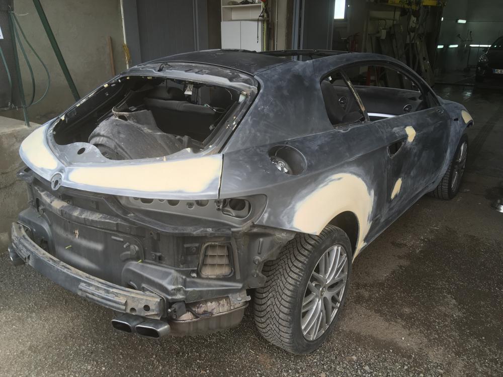

Encore de nombreux détails sont en préparation mais on y reviendra car la caisse est apprêté.
3CBF083B-40DA-41B9-8247-A78EB9480457.thumb.jpeg.3055d7cb325b7413320b15f07d97d3d9.jpeg909D7667-6C51-4D8D-A656-F9D64B3FE78D.thumb.jpeg.0a69b7123f13d4975f2a0719f6400d74.jpeg

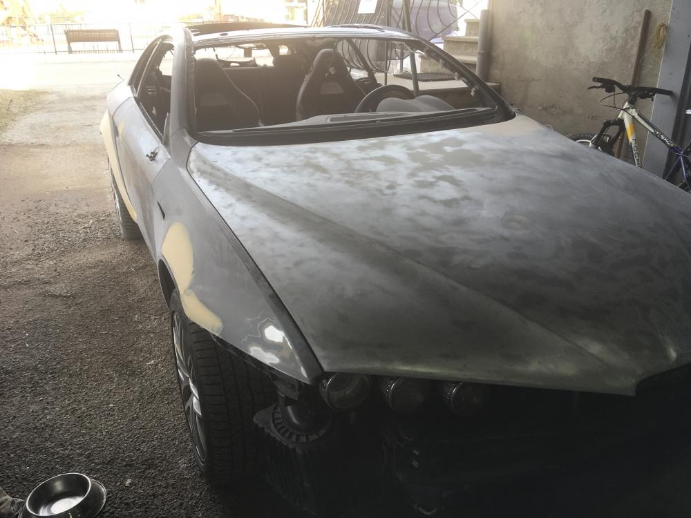

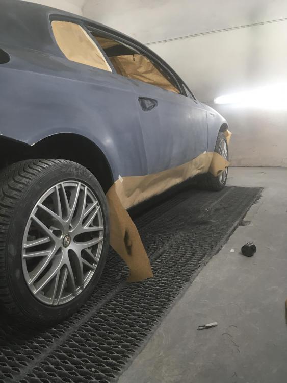

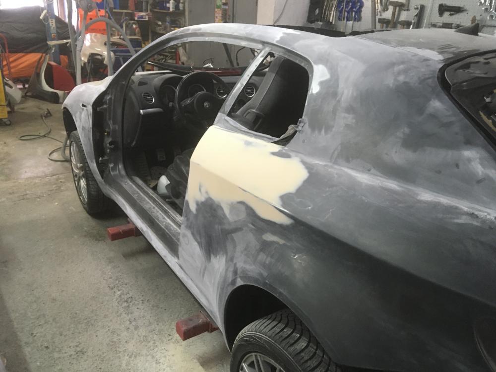

puis suite à de longues journée de ponçage encore.

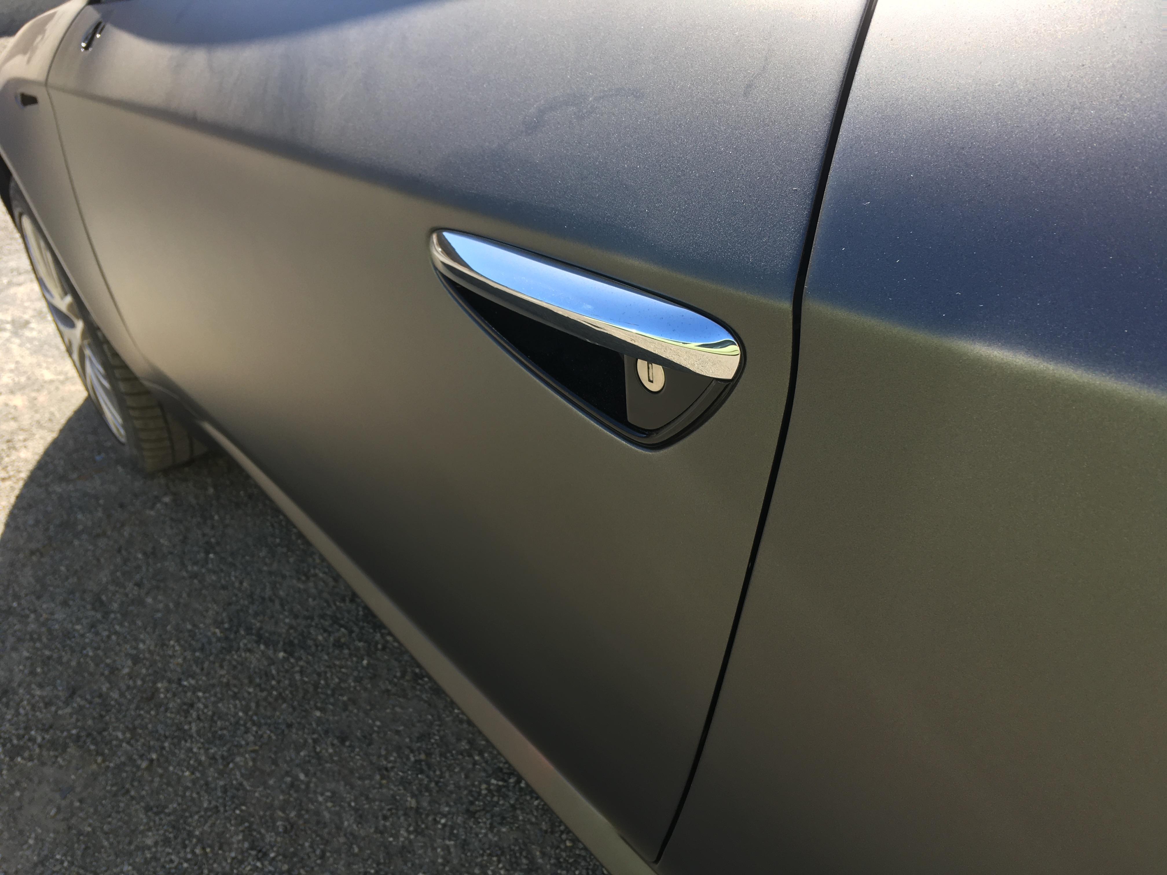

un petit blaxonage des bas de caisse en suivant les traces de celui d’origine.
et puis... aller, j’arrête de vous faire saliver...

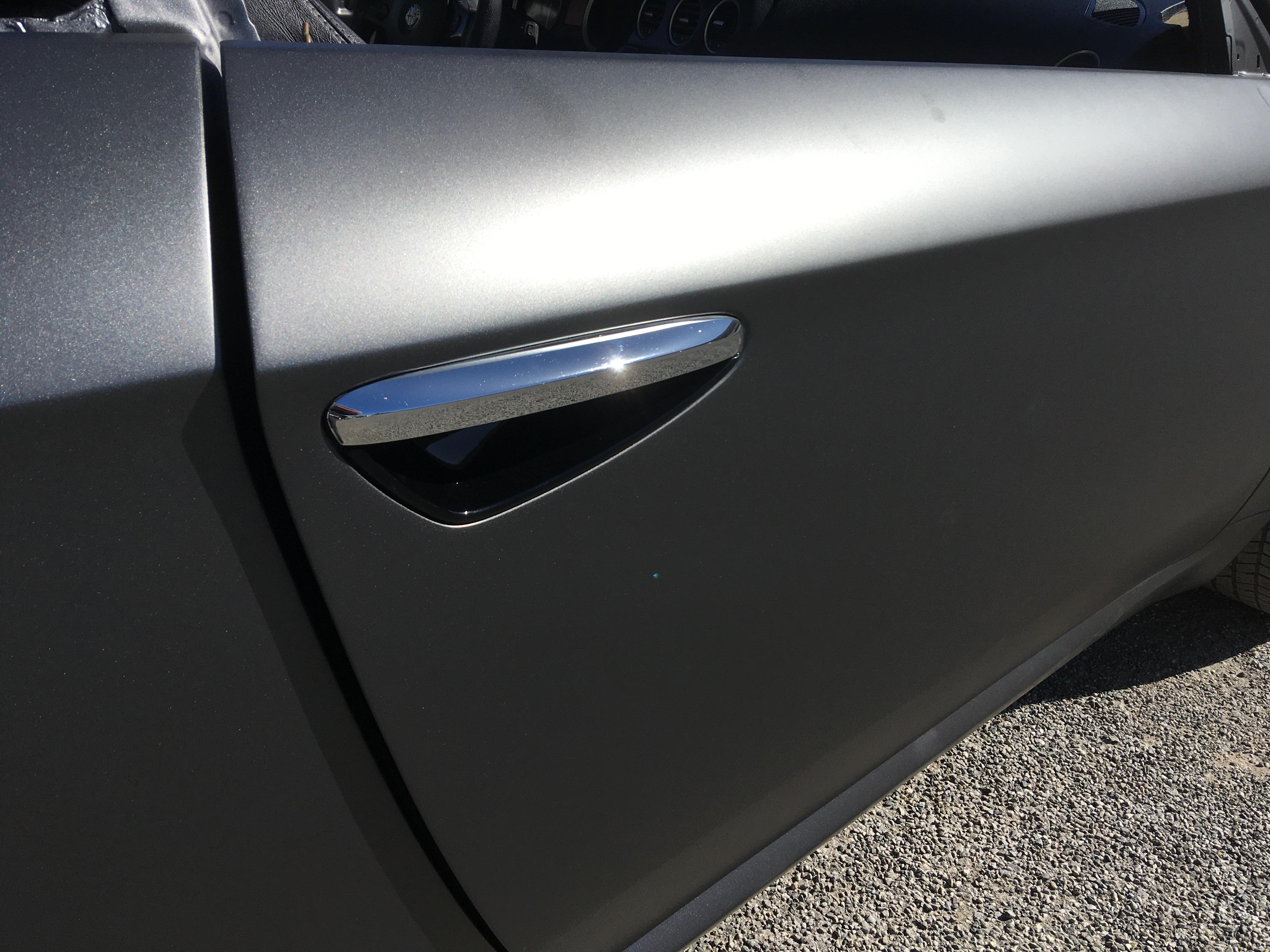

6CC58136-1F32-47C8-B816-9AF25A2AE55F.thumb.jpeg.7052bd6c86f99b371565c94efdc36100.jpeg986A0199-3AAF-42C8-A425-F7FCAAD78E81.thumb.jpeg.846522016f09caf3ea1f575423332193.jpeg

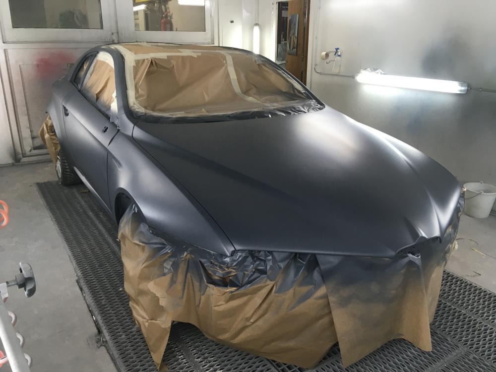

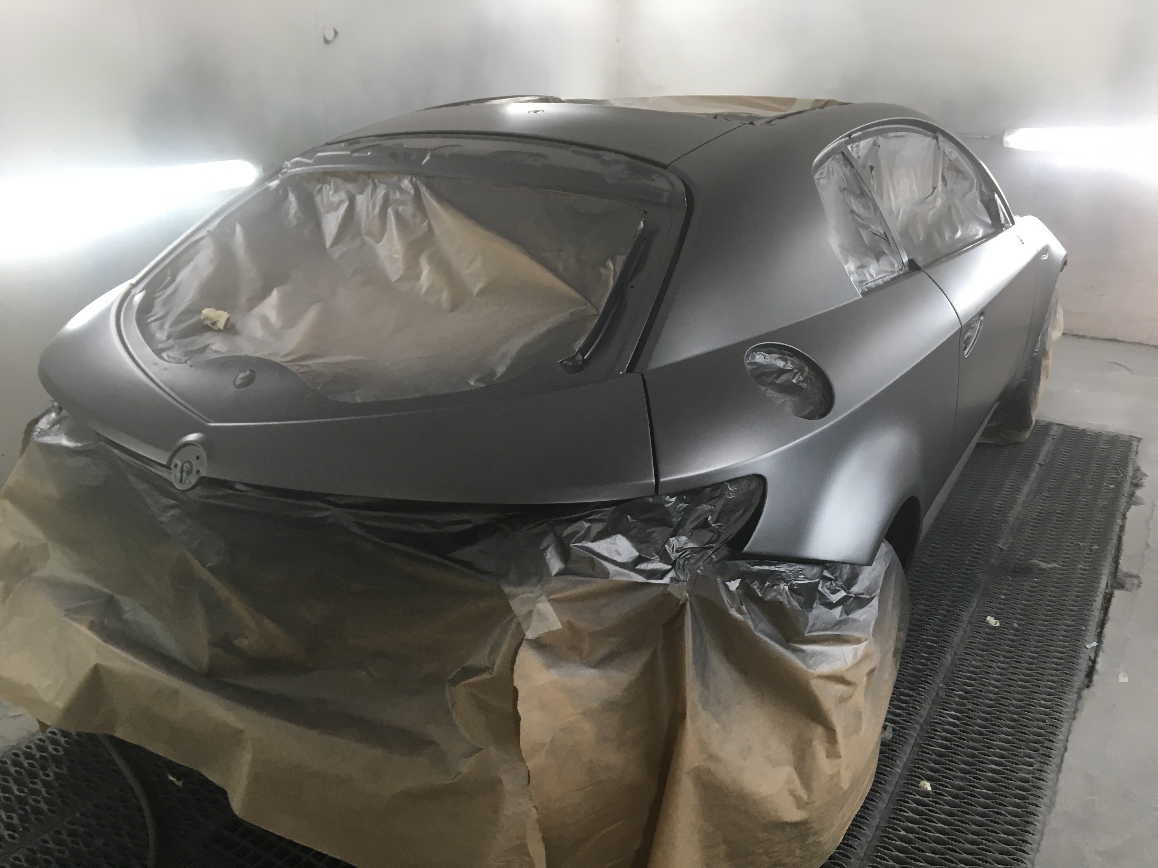

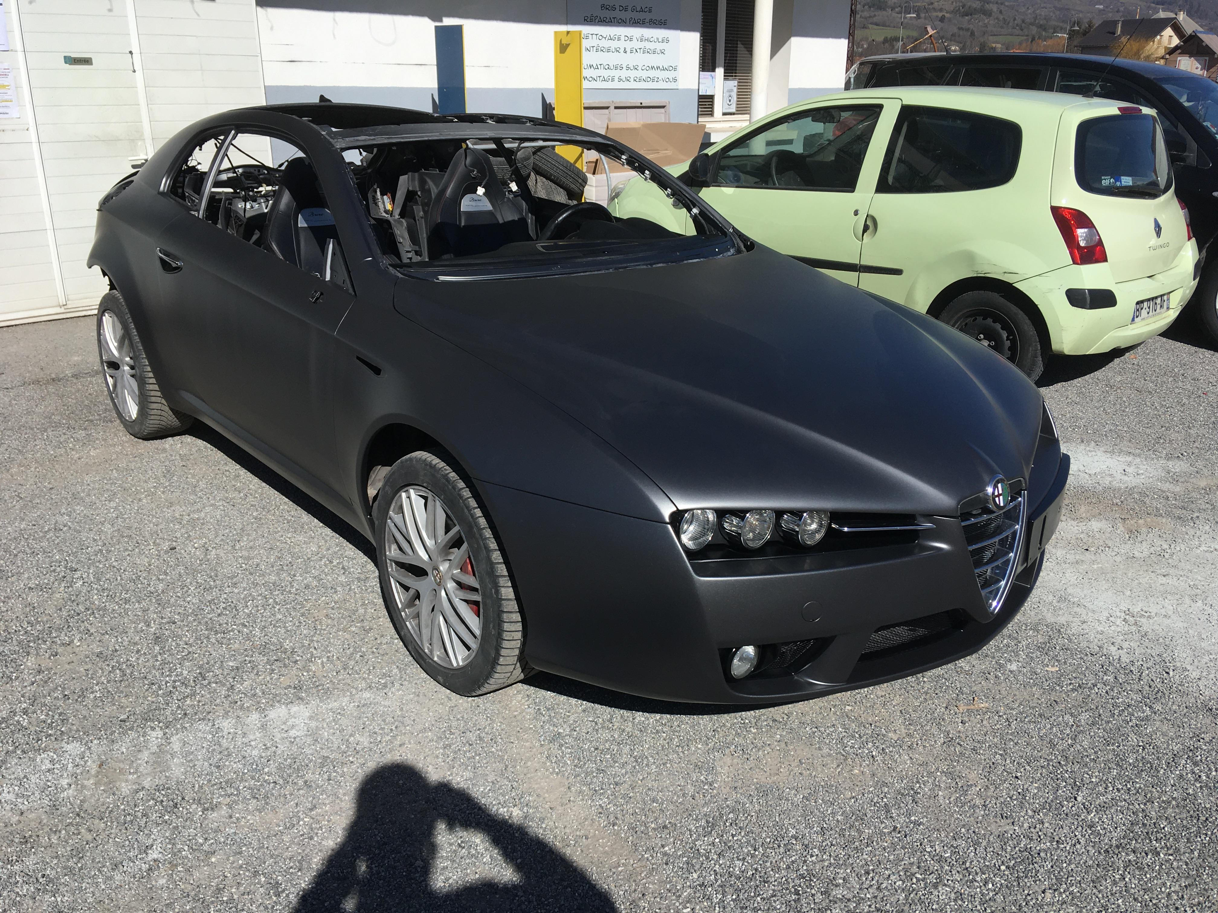

voilà le résultat
686F5A06-B0CD-468C-B0D6-FFD7CA2E7012.thumb.jpeg.8492f1c3b2b172dce60806cc84ef0293.jpeg1EE61EA8-BC13-45B0-B598-913F530631DD.thumb.jpeg.40b8dce07b13b2df64ee68bbabe76b80.jpeg7A0A583E-66CA-463A-A482-EC47E1EE8442.thumb.jpeg.37f65a2154316a4bce5542a60353073f.jpeg

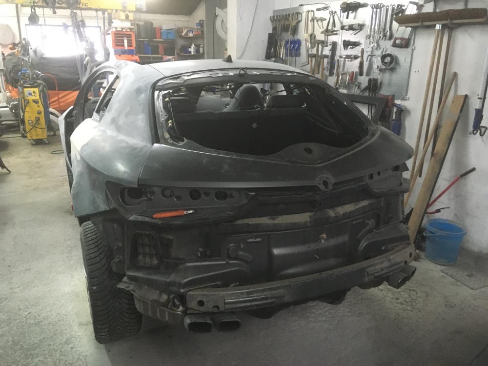

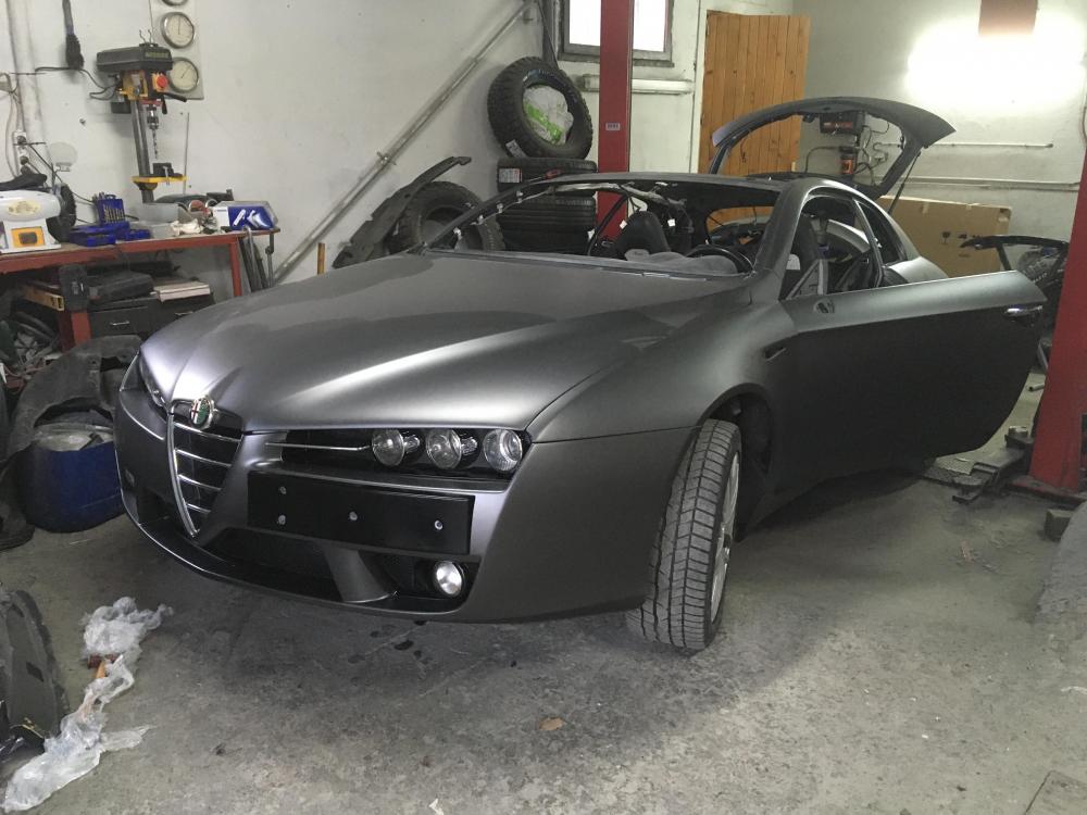

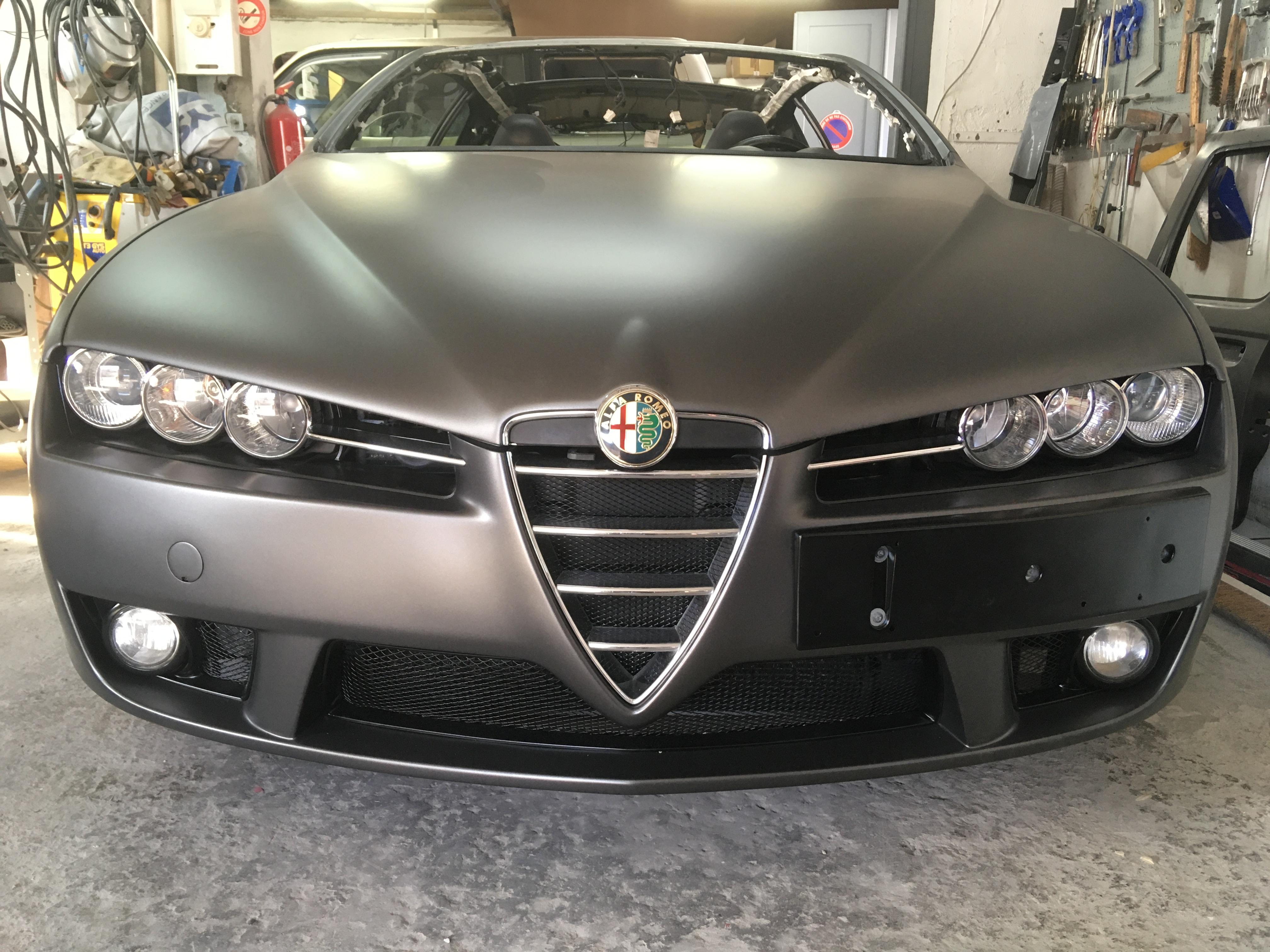

voici mes premiers cliché une foie sorti de la cabine. 4B901064-37F3-4E10-9233-E60E77143EF2.thumb.jpeg.99d740036ff97f455236167cf78481e7.jpeg0DC4973E-E2AF-4592-A45B-0493440B7914.thumb.jpeg.3c4704e2611bbe1ccadffd82af3b8a81.jpeg43A21579-EA03-41E7-8FC6-C0FBD237F0D7.thumb.jpeg.7ddc8419cc7a03f5519e0401a9908622.jpegA6AE32C3-EB02-4979-BAFA-927F1CA018B6.thumb.jpeg.21c9596171538b09a3852a711a818904.jpeg
Maintenant place au détail de pré remontage dans un premier temps impossible pour moi de garder des phares dans cet état.

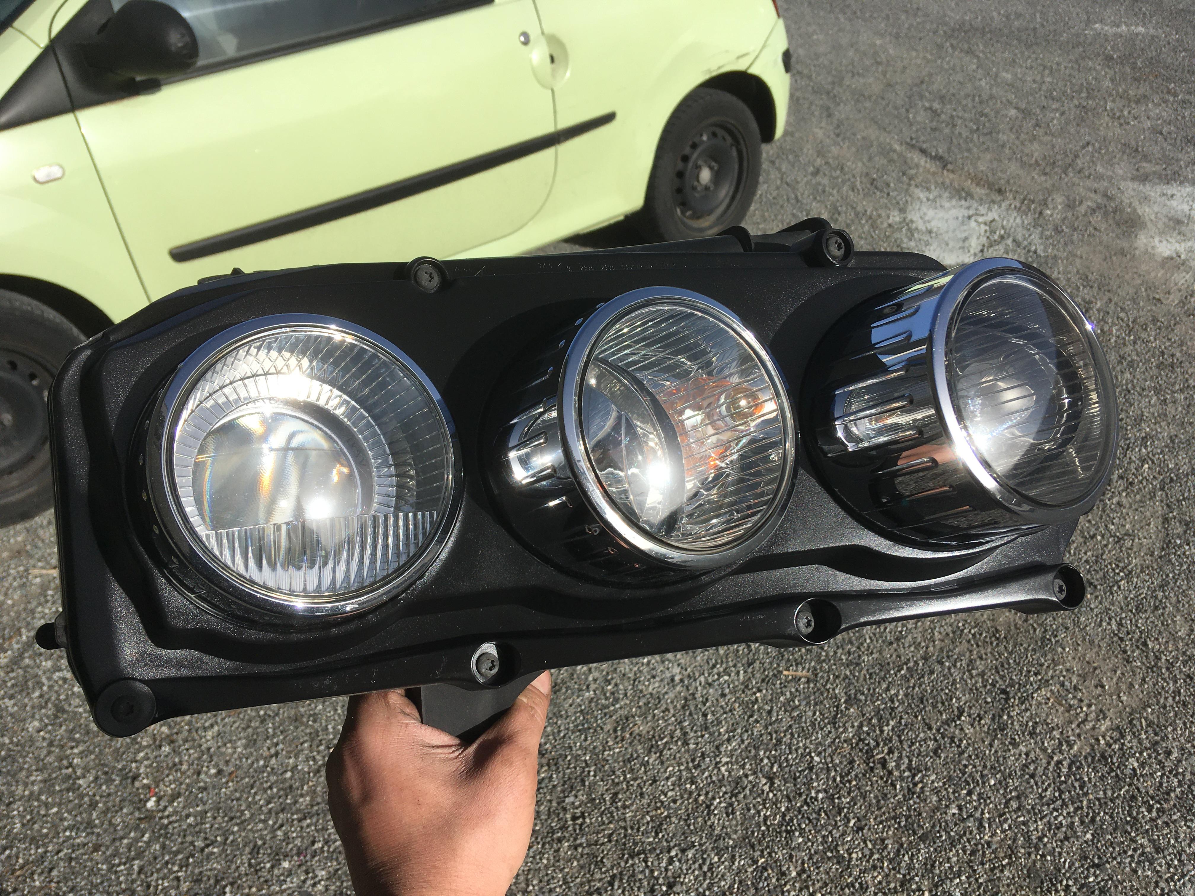

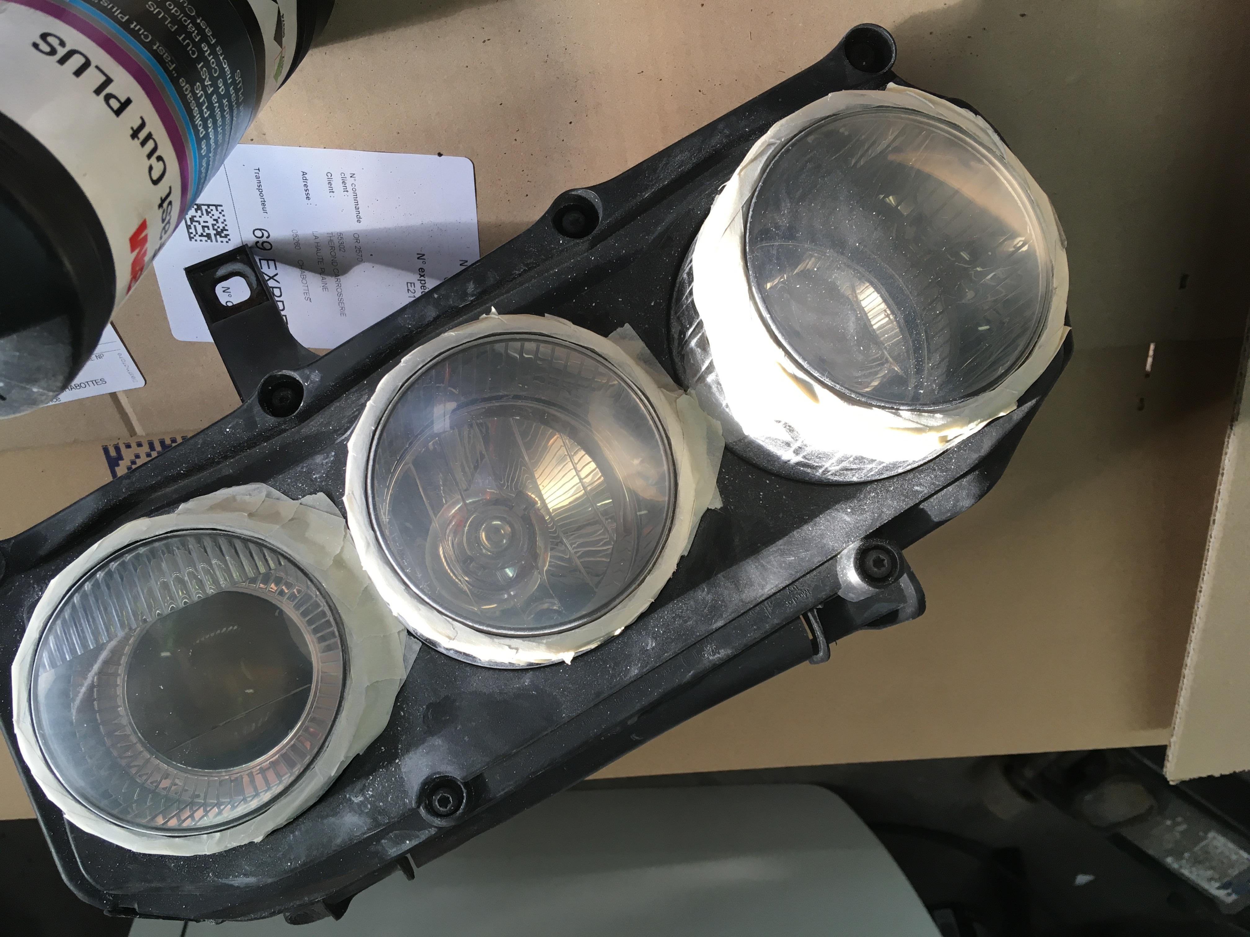

démontage donc des feux puis du masque en plastique et en suite des Chromes.18D58B8B-F761-4C42-ADBF-9466B7D3A6A5.thumb.jpeg.4c99ccd0552313f7a5229cb7568da916.jpeg6030857E-22C4-4C09-B666-01085300B793.thumb.jpeg.19aa8f36982f3a808a92c83b412fc1f4.jpeg
après avoir passé les masques au rénovateur plastique et les chromes au polish plus qu’a refaire les optiques C08E7F40-47B8-4E86-AB0C-400C4A0EDC61.thumb.jpeg.f4d55cfef9ab1a351819e797a5f45a41.jpeg
et voila le résultat93E728E2-E513-40DE-80A7-98F0BA73E1C3.thumb.jpeg.f96f32403a9d390725f870b2ffd5c343.jpeg5DA120C7-CD3B-461D-97F9-7BF9CD7602E5.thumb.jpeg.42b43cad410cbe28ebe4ccdc8f4a5e64.jpeg
en suite une foie les grilles de par choc revenu de peinture je m'attelle au remontage de celui mais d’abords un détail me dérange c’est la calandre qui ne contraste pas assez car la grille noir n’est plus de première jeunesse et de plus une noir devant du plastique gris je trouve ça bête alors…1CEECADE-79BD-4D01-96A9-E3B6DF178159.thumb.jpeg.a76c60c4d6dd617eb277f15e0dc2a3ca.jpeg252AFB54-90D9-4C2F-804A-D922A57A525F.thumb.jpeg.2761f754fedc51c4f3af13c21c5032b6.jpeg
je repeint le V de la calandre en noir afin d’avoir une grille noir sur fond noir, passe le chrome de la calandre au polish et repeint la grille de la calandre en noir satiné. 77CECA3F-271B-45AD-AB92-3AD994AA0129.thumb.jpeg.9455b1b48f4f1a8973d322b81315148e.jpeg
puis je remonte enfin mes grille toute neuve et les différents bandeaux et cache plastique de base en plastique brut mais là repeint en noir satiné pour enlever ce côté plastique ternis par le soleil.

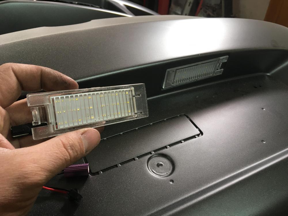

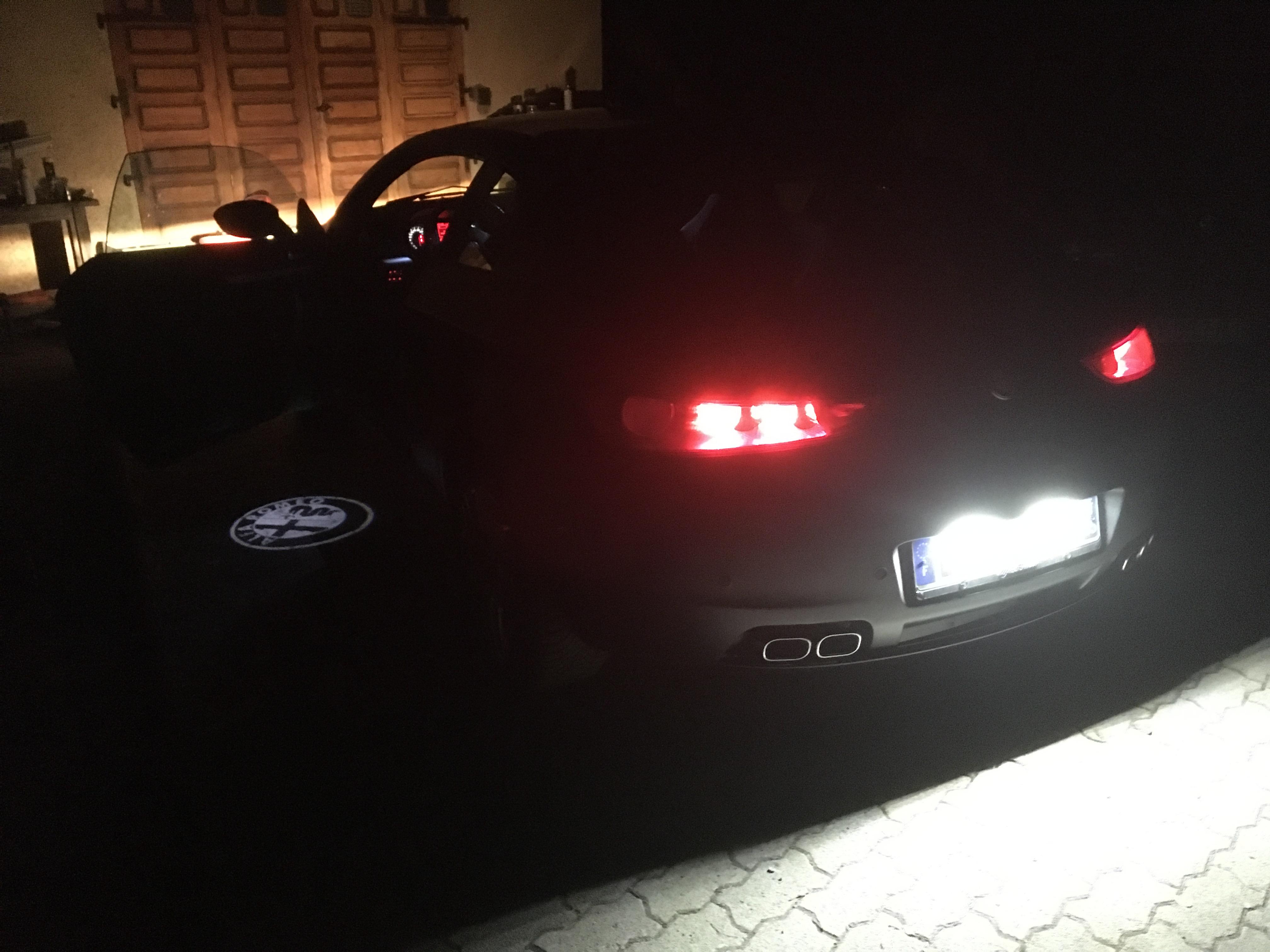

j’installe aussi des éclairages de plaque à LED car mare de changer ces foutu ampoules qui grillent tout le temps et pour lui ajouté une petite touche moderne
2F57D389-6CBB-47E2-A71B-6A7986760B62.thumb.jpeg.e3811f729823179f81358cbacb42c4ea.jpeg27F2264F-BE3B-44A0-B9BF-488FAD853699.thumb.jpeg.90edfd382546f436757a0ecd3042ea8a.jpeg

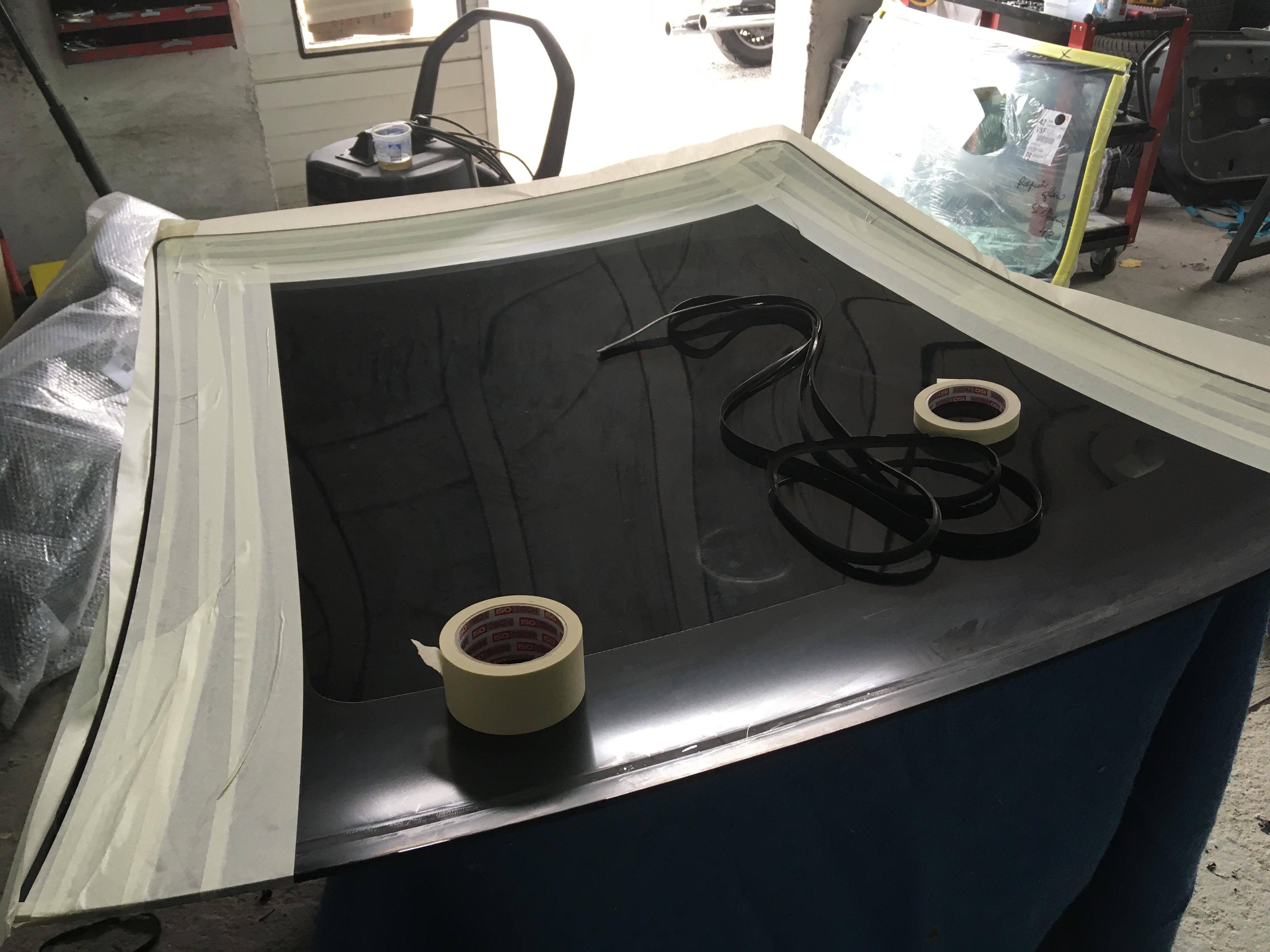

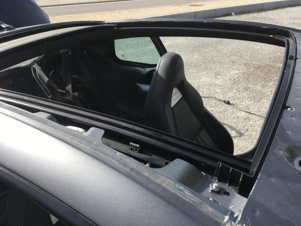

installation du Skyview 😍😍
Et remontage des vitres7ACC8142-479D-4CC4-8225-426096FF3D34.thumb.jpeg.6a22527e41af18d1c18761d9c3ba4e48.jpegA1E26BD1-279F-465A-9A19-DCBE4568FE5D.thumb.jpeg.08ecc5fec4f8b9d72d5d01b97e7a03cc.jpeg

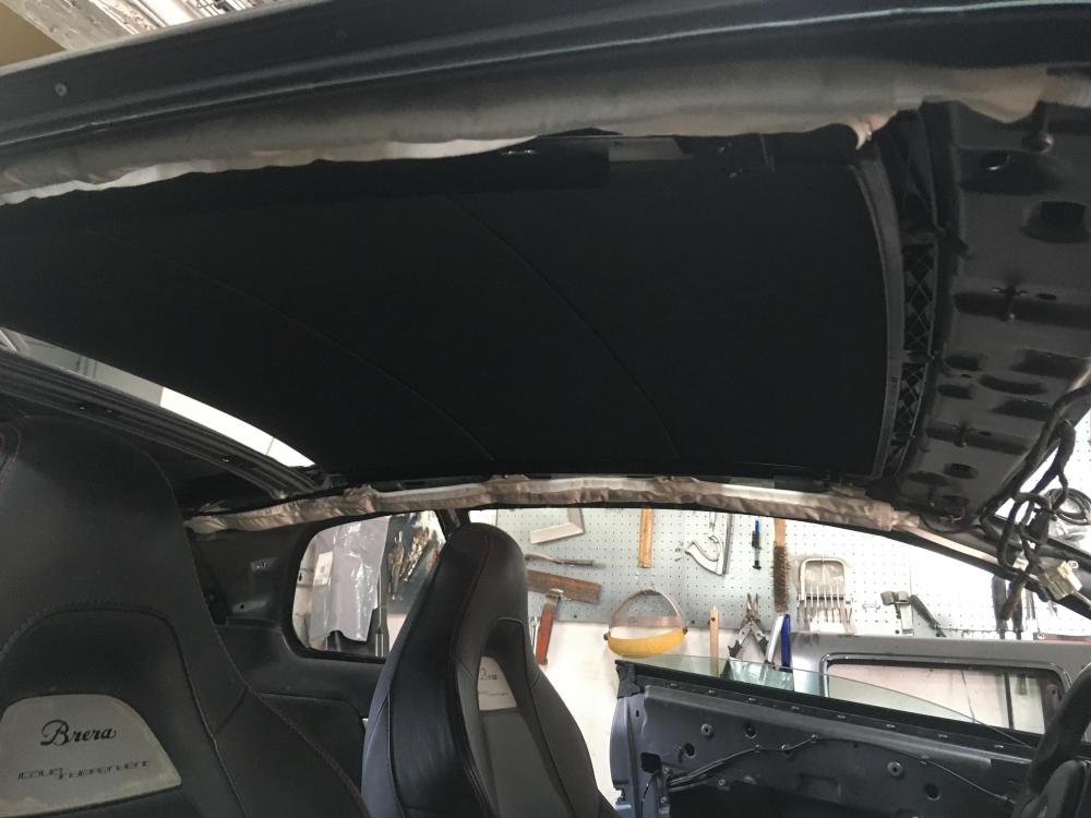

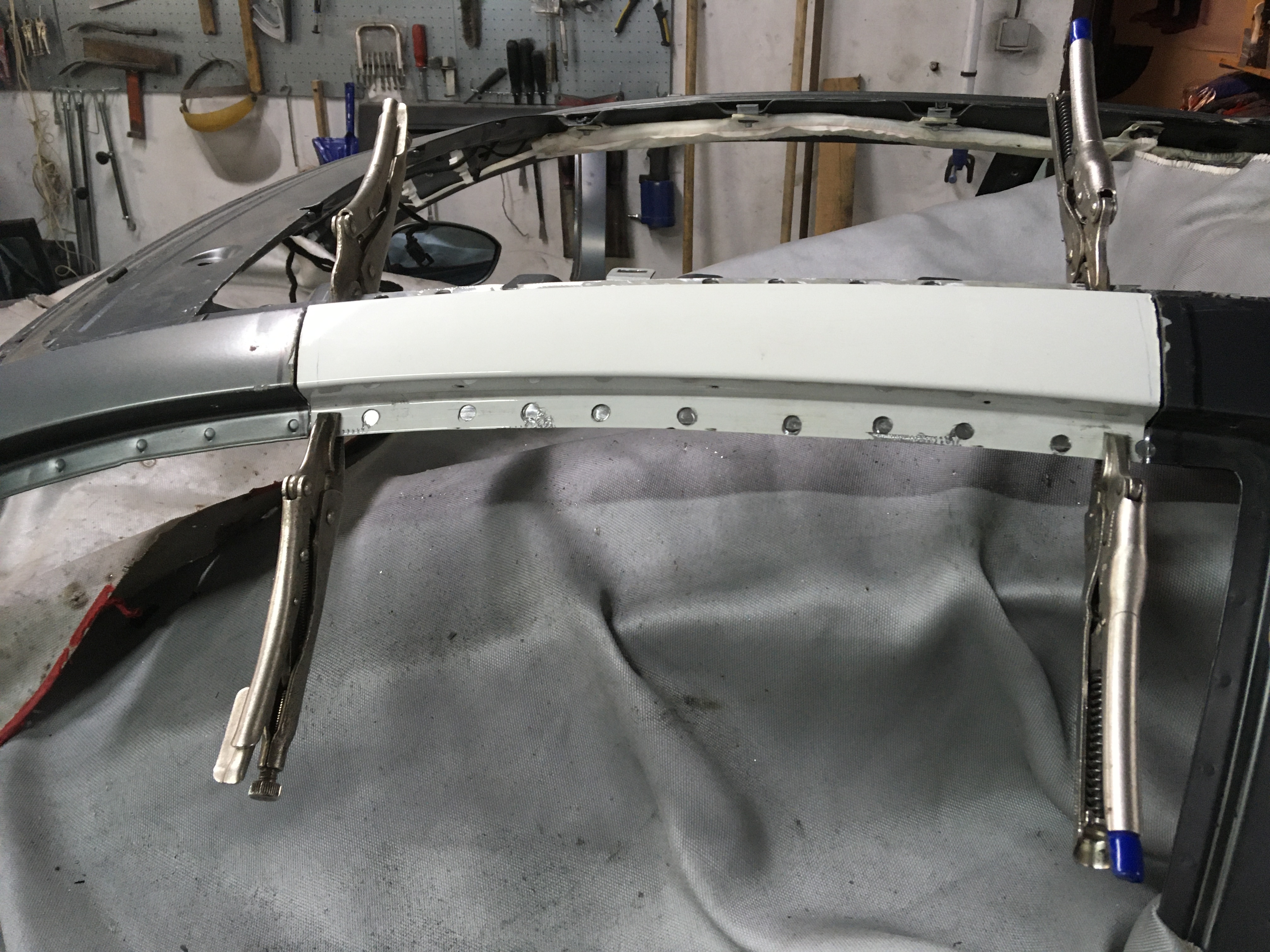

le ciel de toit
puis le toit sur le quel beaucoup de temps et de patience passé afin de récupérer le petit joint qui en fait tout le tour sur l’ancien et de le recoller sur le nouveau car impossible de le trouver neuf où même quelque chose qui s’en rapproche à moins de prendre un toit neuf à plus de 3000€.

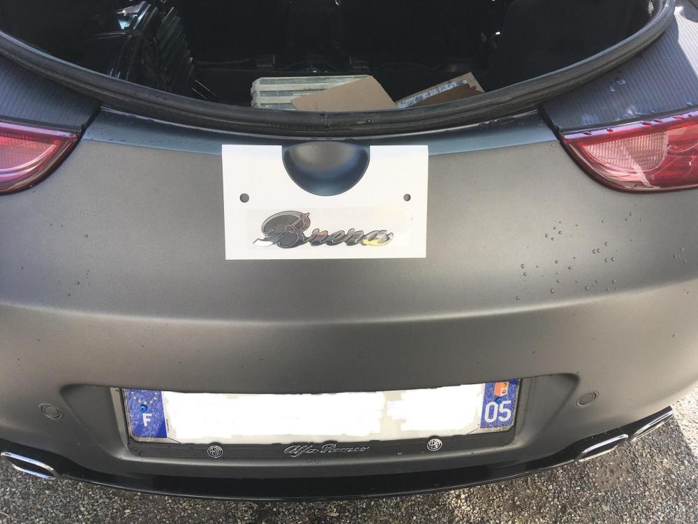

support de plaque arrière livré
et logo Brera également

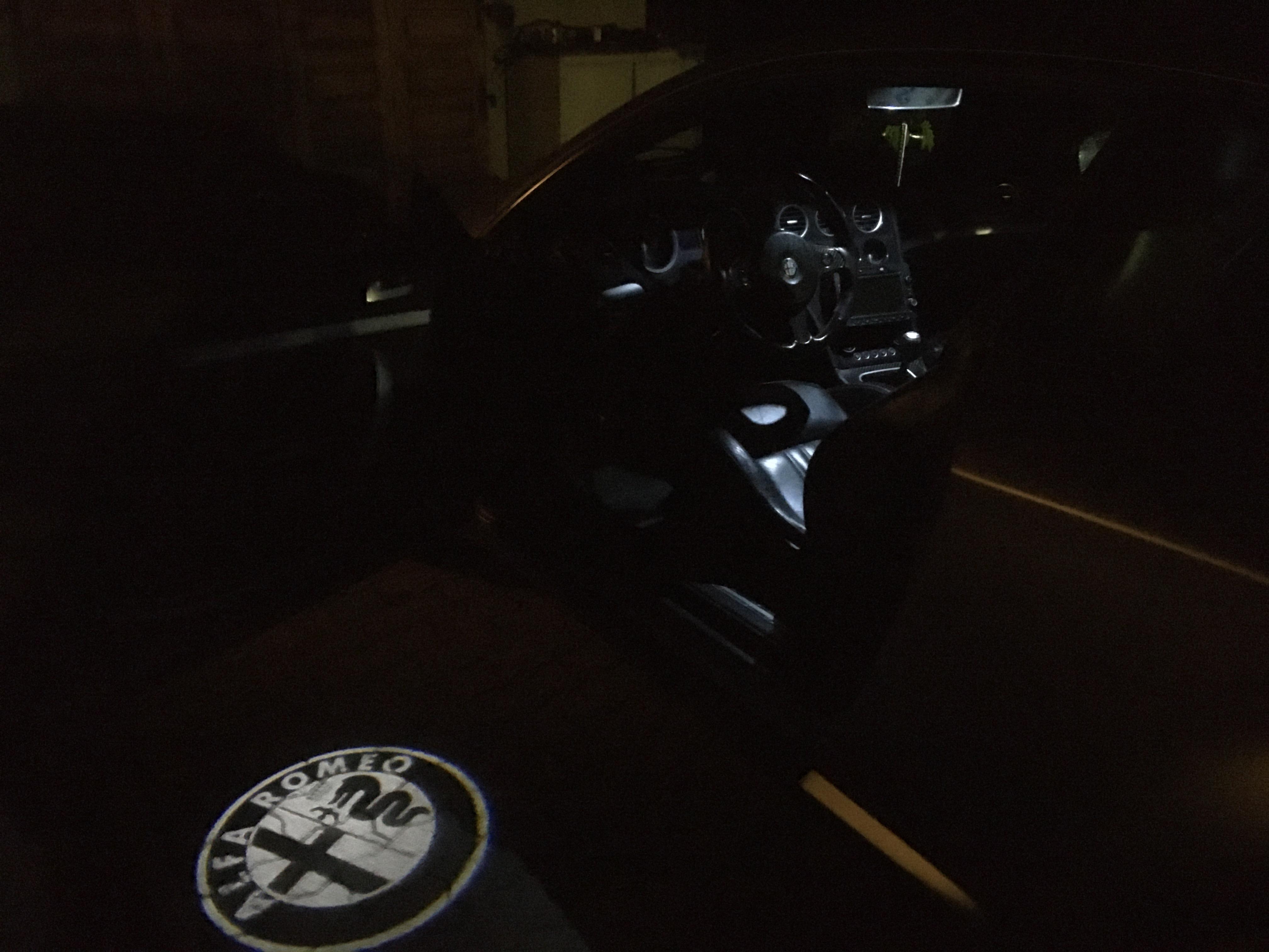

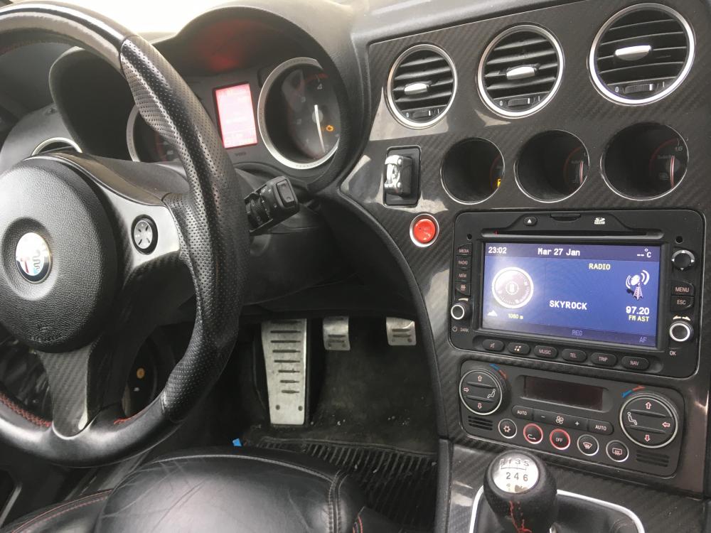

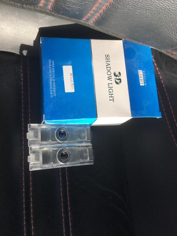

autre petits détail tout plein de charme, bouton de démarrage rouge et éclairage de porte logo alfa Romeo en noir et blanc qui se mêlent très bien avec donc les feux de plaques et les lumière de cabine également changé pour des led.
35C94DE1-30B8-4BE3-ADC6-E692FD7F3E98.thumb.jpeg.9edfa387bad8dac9e3aca9f50b6ed4a6.jpeg7961EA34-DB73-4226-8D16-6AC112B45A36.thumb.jpeg.41742a6cb90067b4c93597f47e480b91.jpeg58E79678-BEC3-48F4-911F-1B173DA87511.thumb.jpeg.e52e4d8f9e9ddb1c2a09a259b4f0a088.jpeg11D5208F-051E-46D4-82D3-937170CA1CAB.thumb.jpeg.6e10d50369ac70dc4ff58629e472846b.jpeg

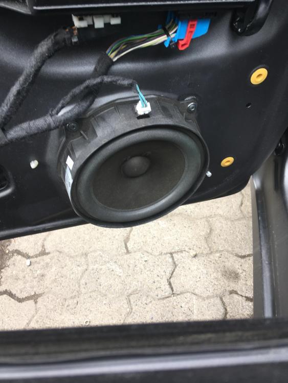

mais c’est pas finis car j’ai finis par mettre la main sur le sain gral de l’option en Brera!!

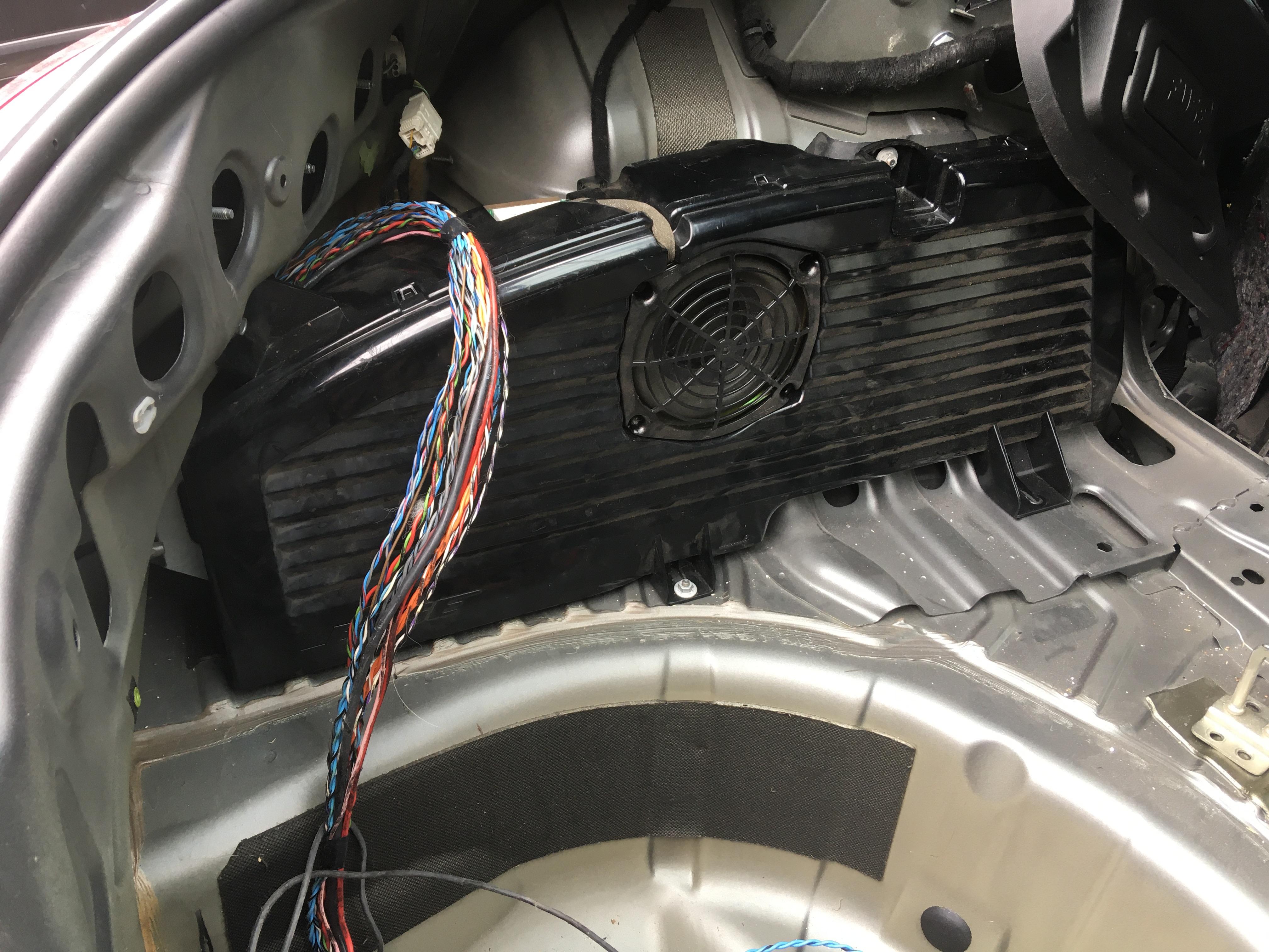

je montre sans plus attendre mesdames messieurs l'installation plug and play ou presque d’une sono bose arrivé tout droit de Pologne.

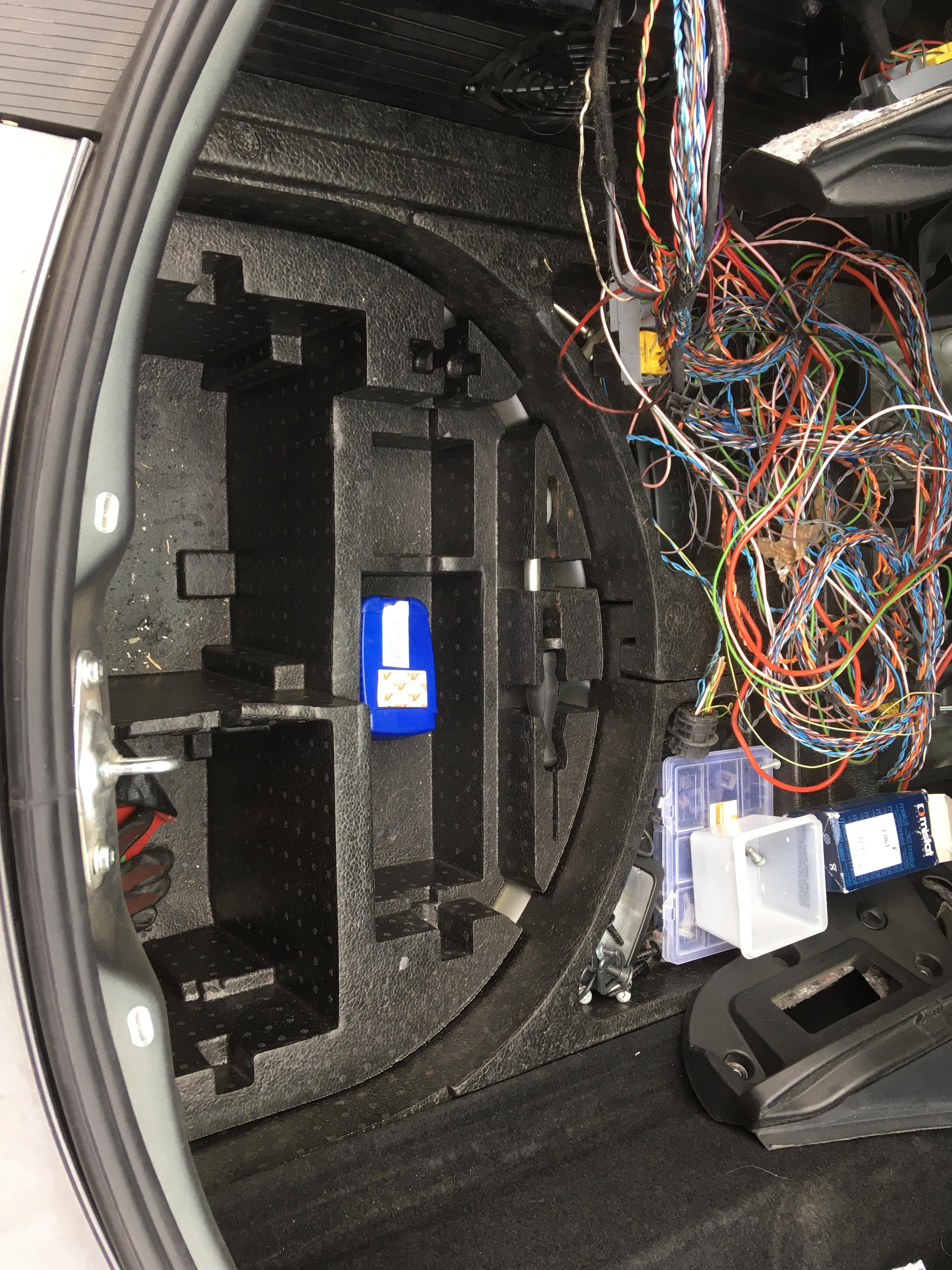

installation de l’ampli et du Sub
Puis des 7 hp de l’habitacle et installation du faisceau dans toute l’auto le tout sans couper ni souder aucun fil
objectif 0 soudure comme si c’était d’origine
0061D27C-2DDA-492F-A510-26E370111071.thumb.jpeg.c4022def1593d3243100232ed5b1be11.jpegC2ED8CF8-F5BE-40C3-9082-CE1574BE7030.thumb.jpeg.7d33f7ddede12d45064b364dfae09ca7.jpeg
objectif atteint à détail près, le remote que j’ai du repiquer sur un plus après contact et l'installation d’un nouveau micro le temps d’avoir les connectiques pour l’installation d’un future poste pionner déjà en ma possession

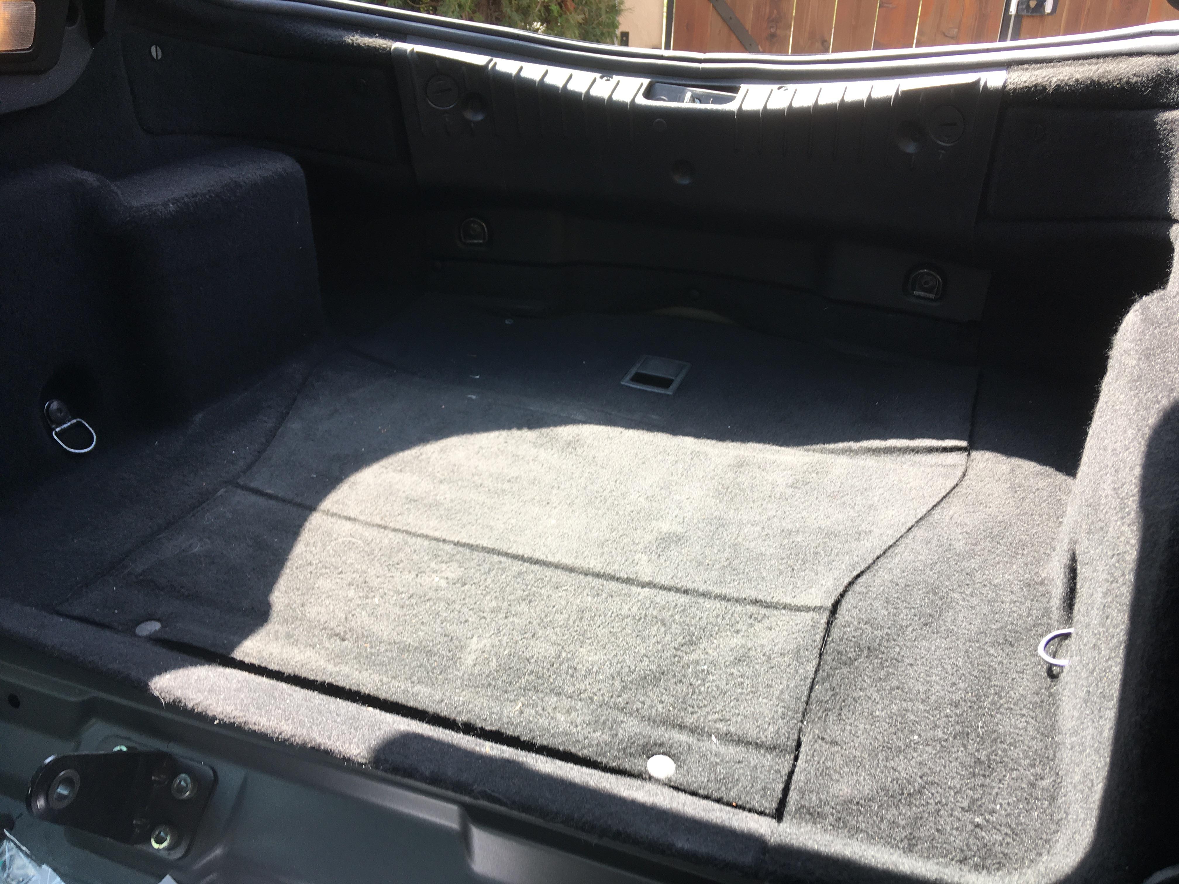

en attendant je met en place les nouveau plancher de coffre en polystyrène, les moquettes.
je soude les fixation que j’ai fabriqué sur mesure pour le nouveau tapis de coffre
5885B84D-D2F6-4052-B24A-011A80567381.thumb.jpeg.187523174f65d0be9b9ae7364d323486.jpegF2285EA7-F9BC-4479-B793-E5C5E2E42444.thumb.jpeg.1f9297efbf45e312581ef661c00cd773.jpeg6E1ED493-1371-41E8-A092-41005E116F02.thumb.jpeg.fdb0478813db1ed408b58a6a0de5c2fe.jpeg
et voilà le résultat de mon coffre avant et après.
sans la sono bose
C74C7639-956E-49E2-A38B-18748E61B484.thumb.jpeg.0356641cc62c12977831fb072a8c9027.jpeg4067A729-DDE0-49D3-9FD5-3098C713955A.thumb.jpeg.4c198bc2c9d555c0c5d6a400aae9dfe2.jpeg

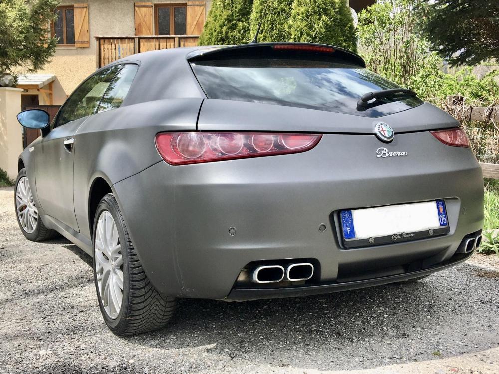

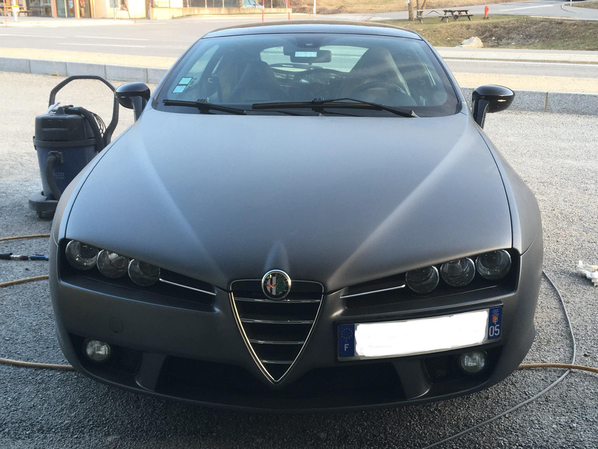

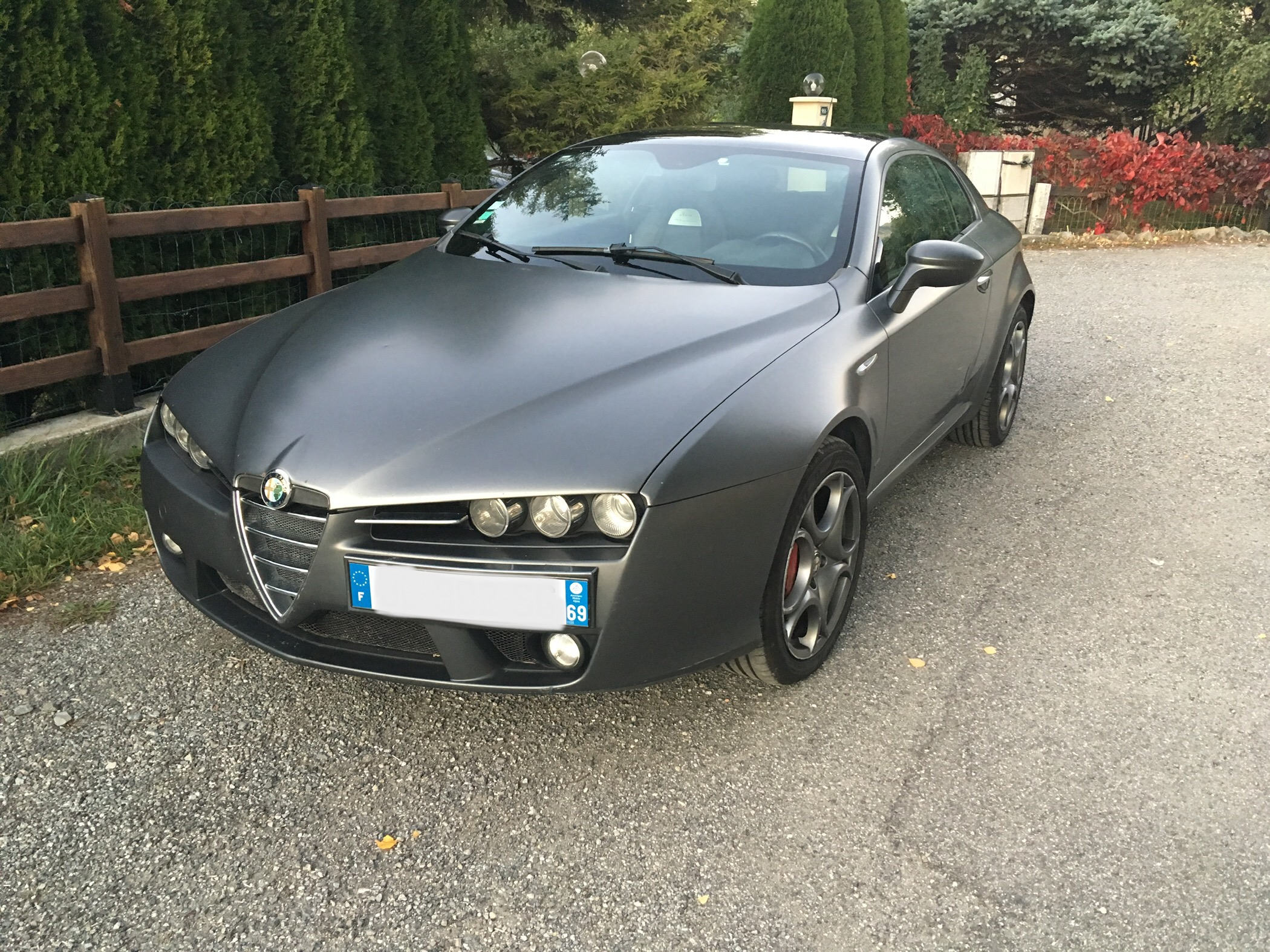

et pour vous faire plaisir voici le voiture enfin finis.
5980EF70-3358-42A1-967C-9D84471C600C.thumb.jpeg.1dfeede6e93c65efae1cde71ac3ae8e9.jpeg2D5FBBE8-0CC4-4EA0-A539-389D84D8FFCA.thumb.jpeg.d276a54c574a7175bb1128761f637370.jpegA2D93BE4-C504-42C3-8654-DE8FB1BE9195.thumb.jpeg.37ab323a66d9f066744a78d19a1a4819.jpeg4CFCB900-91AB-4554-8E39-9F959B146907.thumb.jpeg.c3410c321899b7a167f530e51129ece5.jpeg
voilà pour ce chanteur qui touche à sa fin.
merci à ceux qui ont pris la peine d’apprécier tout les petit détails que j’ai pu faire.
