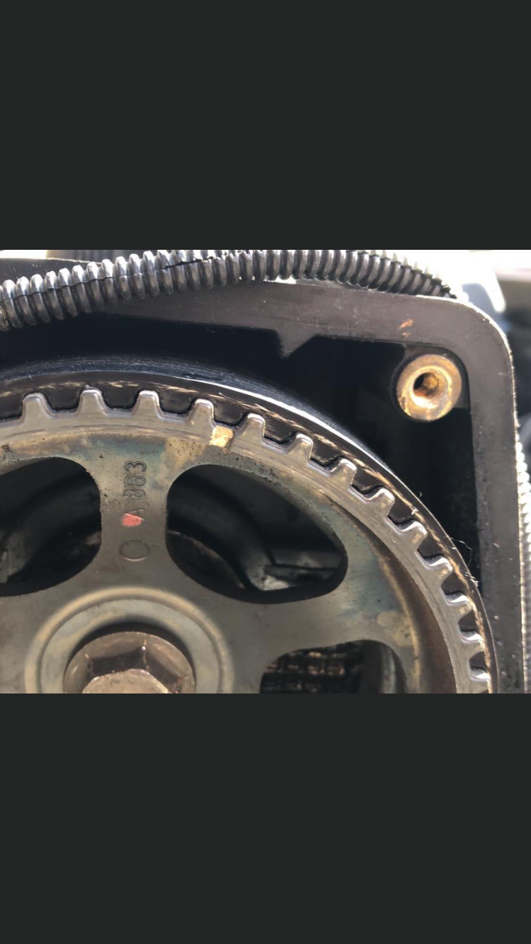

micducat Posté(e) le 18 Février 2021 Signaler Posté(e) le 18 Février 2021 Bonjour à tous, je sèche sur une panne: alfa 156 1.9jtd 115cv depuis quelques années en roulant j’avais 2/3 fois par an une alerte, une fois le moteur arrêté elle ne démarrait pas sauf après avoir remis à zéro le calculateur. Un lecteur d'erreur bas de gamme me sort l'erreur p0340 et Multi Ecu Scan me sort erreur p1320 uniquement.cela me le faisait 2/3 fois par an. j’ai changé le capteur pmh il y a environ 10000km la panne intermittente toujours présente, remise a zéro et ça roule. sauf que la dernière fois remise a zéro et pas moyen de repartir. j’ai changé le capteur d’arbre a cam et la distri avec ( calée correctement avec l’outil) sur la photo elle était calée comme cela avant la dépose de la courroie j'ai donc recalé correctement! je démarre et rebelote tjs cette erreur ... une piste? Merci
Alfiste042 Posté(e) le 18 Février 2021 Signaler Posté(e) le 18 Février 2021 Ta distribution étais décalé au vu de ta photo? Les soupapes n'ont pas du aimé.
micducat Posté(e) le 18 Février 2021 Auteur Signaler Posté(e) le 18 Février 2021 je l'ai achetée comme ca la distri à 80 000km
