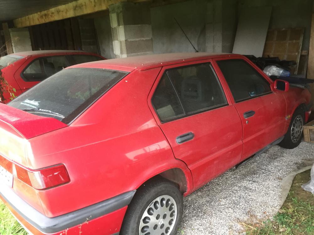

marsty2B Posté(e) le 11 Novembre 2020 Signaler Posté(e) le 11 Novembre 2020 Bonjour je reviens pour vous présenter une nouvelle venue dans mon garage, une alfa 33 IMOLA de 1993 rouge. Voiture souvent décriée, mais au combien attachante, le 4 à plat est une merveille acoustique, et de fiabilité, si l'entretien existe en retour. Actuellement, j ai changé les deux amortisseurs AR, et démonté les deux avants pour les faire refaire, car ils sont aujourd'hui introuvables en neuf. j 'ai changé les mâchoires AR, car fuites importantes dues à l 'âge. En voulant purger le circuit, je me suis rendu compte que le répartiteur est mort, pas de purge possible d'un côté. J'ai eu la chance d'en trouver un neuf d'occasion, et de pouvoir le changer.

marsty2B Posté(e) le 4 Mai 2021 Auteur Signaler Posté(e) le 4 Mai 2021 (modifié) Suite et fin de la rénovation, après 4 amortisseurs occasions en très bon état, un répartiteur de freinage neuf, 4 durites neuves, une vidange de boite et du mécacyl HY, la courroie d'alternateur neuve, 4 michelin MXT. La belle a pu se présenter devant le contrôleur est conservée sa virginité pour ses 28 ans. Pour ceux qui envisage de refaire une 33, certaines pièces sont aujoud'hui quasi introuvables ou vendues au prix de la voiture, surtout le répartiteur et les amortisseurs. je vous laisse les références de celui-ci. Je vous envoie des photos dés que le soleil revient. Et à la question pourquoi rénover une 33, tout simplement parce qu'elle est alfachiante, et qu'il ne faut jamais monté dedans sinon c 'est fichu. Malgré ses défauts, tel une direction floue, des chaussettes de 13, des pièces difficiles à trouver, des pédales rapprochées, une boite hésitante, tout cela, est surcompensé par un moteur de feu, un bruit de folie, une ambiance unique et surtout le regard des badauds qui demandent c est quoi ce truc rouge... Donc pour la préservation de votre santé mentale et cardiaque, évitez la !!!! Vous serez prévenus. Modifié le 4 Mai 2021 par marsty2B
