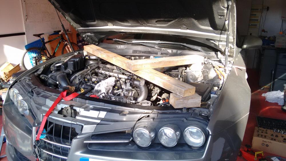

alens Posté(e) le 6 Août 2020 Signaler Posté(e) le 6 Août 2020 Bonjour, Sur une 159 JTDM 150 230000km ayant un décrochage de la boite en 4eme en décélération (passage au point mort), j'ai cru comprendre que cela venait des synchro donc je viens de sortir la boite (le plus chiant étant les vis de démarreur & la vis de boite en face du sélecteur de vitesse) Dans ma boite pas de limaille sur l'aimant, je n'ai pas l'air d'avoir les roulements en bout de boite trop HS. Par contre au niveau de la butée je vois qu'il y a eu du frottement, ca arrive? le volant moteur me semble ok, propre, pas de jeu axial, on le le tourner que de 15mm environ. pour être tranquille je pense faire le kit embrayage & butée pour environ 200€, pas trop envie de changer le volant moteur? et 570€ une boite refaite sur ebay en Allemagne... Qu'en pensez-vous? VID_20200805_181143662[1].mp4 VID_20200805_182726791[2].mp4
Iwata Posté(e) le 6 Août 2020 Auteur Signaler Posté(e) le 6 Août 2020 Tes supports moteur sont bien rigides ? Parfois les vitesses décrochent juste parce que le moteur bouge.
alens Posté(e) le 7 Août 2020 Signaler Posté(e) le 7 Août 2020 Bonjour Oui j'ai les supports moteur et boite sur le berceau a moitié HS, les 2 sur caisse sont ok. Avant de démonter tout, sur la rotule du sélecteur, j'ai éliminé le jeu dans celle-ci avec une vis. J'avais alors le pommeau de vitesse en 3 &4eme qui bougeait. Je pensais donc à un défaut de roulement de boite sur cet axe. La voiture en 1ere calait bien, donc ce n'est pas l'embrayage, et le volant moteur et garniture embrayage on l'air ok. le moteur au point mort tourne bien. Donc j'ai les silent bloc des supports et une butée d'embrayage, je pense ayant une rayure dans le fond de la boite. ces 2 éléments peuvent me faire sauter les vitesses? si oui j'aurai du voir le problème sur d'autre vitesses?

Iwata Posté(e) le 7 Août 2020 Auteur Signaler Posté(e) le 7 Août 2020 Alors sinon pour ce qui est du changement embrayage volant-moteur bi-masse et butée hydraulique c'est du boulot et vraiment à privilégier sur un pont mais sinon rien de sorcier. La voiture est remontée et a priori fonctionne bien (madame est au travail juste essayée dans la cour de mon taf). J'en ai profité pour purger les 4 freins.
Iwata Posté(e) le 7 Août 2020 Auteur Signaler Posté(e) le 7 Août 2020 Pour information couple de serrage vis de volant-moteur = 160 (+/- 16) Nm Et vis fixation embrayage 25 (+/- 2) Nm PS : je confirme pas d'outil spécial pour comprimer
