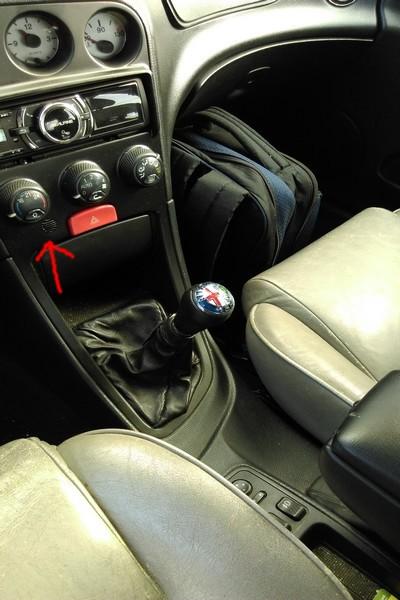

Voici l'emplacement de l'ouverture sur la console centrale :

Il est aussi sur les phases 1 ( flèche rouge )
