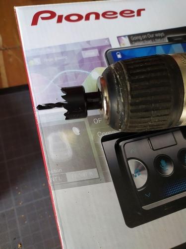

Paré pour le perçage , rien de bien compliqué
IMG_20200112_113137.jpg.b5b52f015f5fcf37b19bbb92bedb2cd5.jpgIMG_20200112_113522.jpg.09724705d147cc6902077fff214555ca.jpg

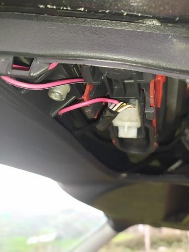

Il est temps d'aller chercher le + au feu de recul  ( le fil du milieu )  et de le faire descendre jusqu'au coffre

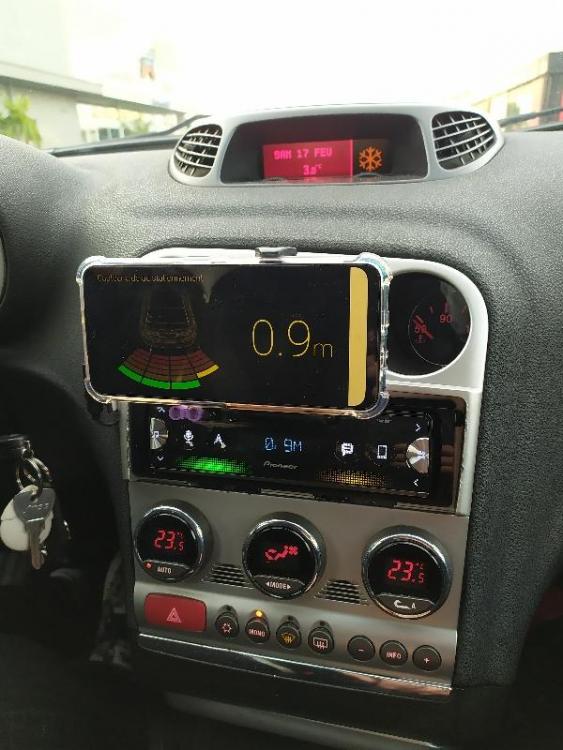

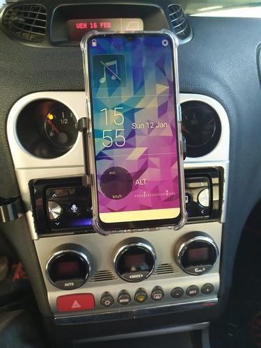

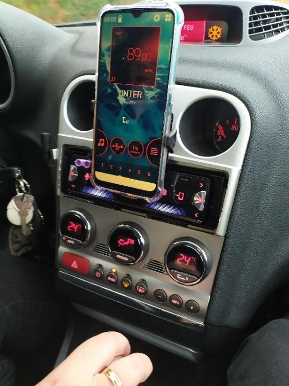

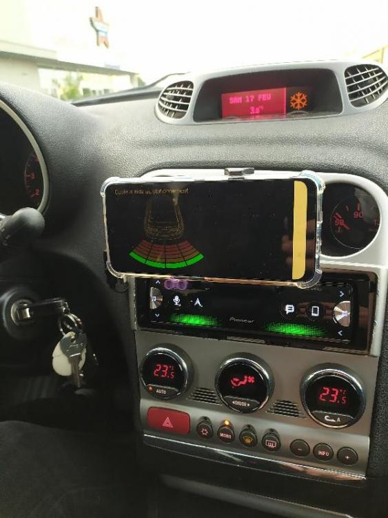

Contact , lancement de l'application , bluetooth , appairage des appareils
Tout fonctionne , radar de recul compris
Pour l'essai j'ai pris mon petit smartphone de 6,5 " B) un peu grand quand même ..je pense qu'un 4,1 " fera l'affaire  avec un écran plus petit
IMG_20200112_154435.jpg.b6b365a1483f16f669d08dec8bc2c04e.jpgIMG_20200112_155525.jpg.4c09046b4ac4f81ef2fa462c98f5f5cf.jpg
IMG_20200112_155536.jpg.f58ddcf59b586b7188a74e15d4dbfd8a.jpgradar-de-recul-4-capteurs-pioneer--64685.jpg.7e54f3e79e99334e2e3c5d6964a1d6ce.jpg
La dernière photo viens d'internet , j'ai oublier d'en prendre une avec la marche arrière enclenchée , mais le résultat est le même .
Le poste fonctionne aussi  sans téléphone , le radar de recul viens se signaler sous les boutons ronds avec alerte sonore et lumière du vert au rouge
