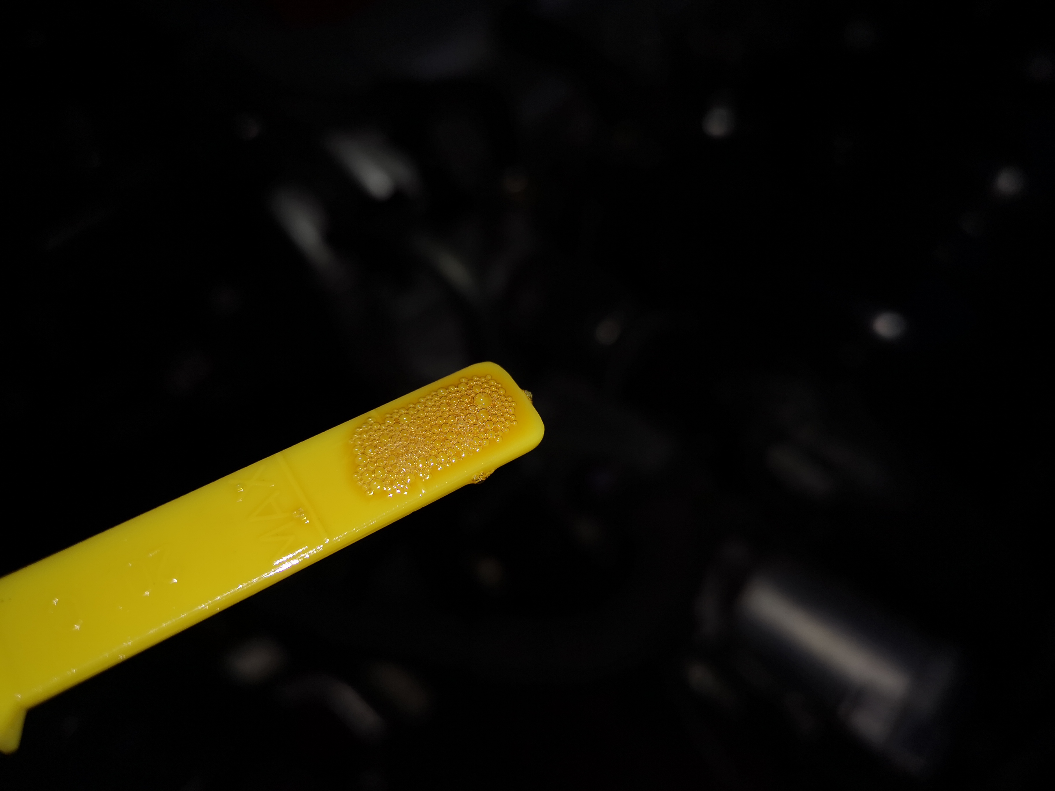

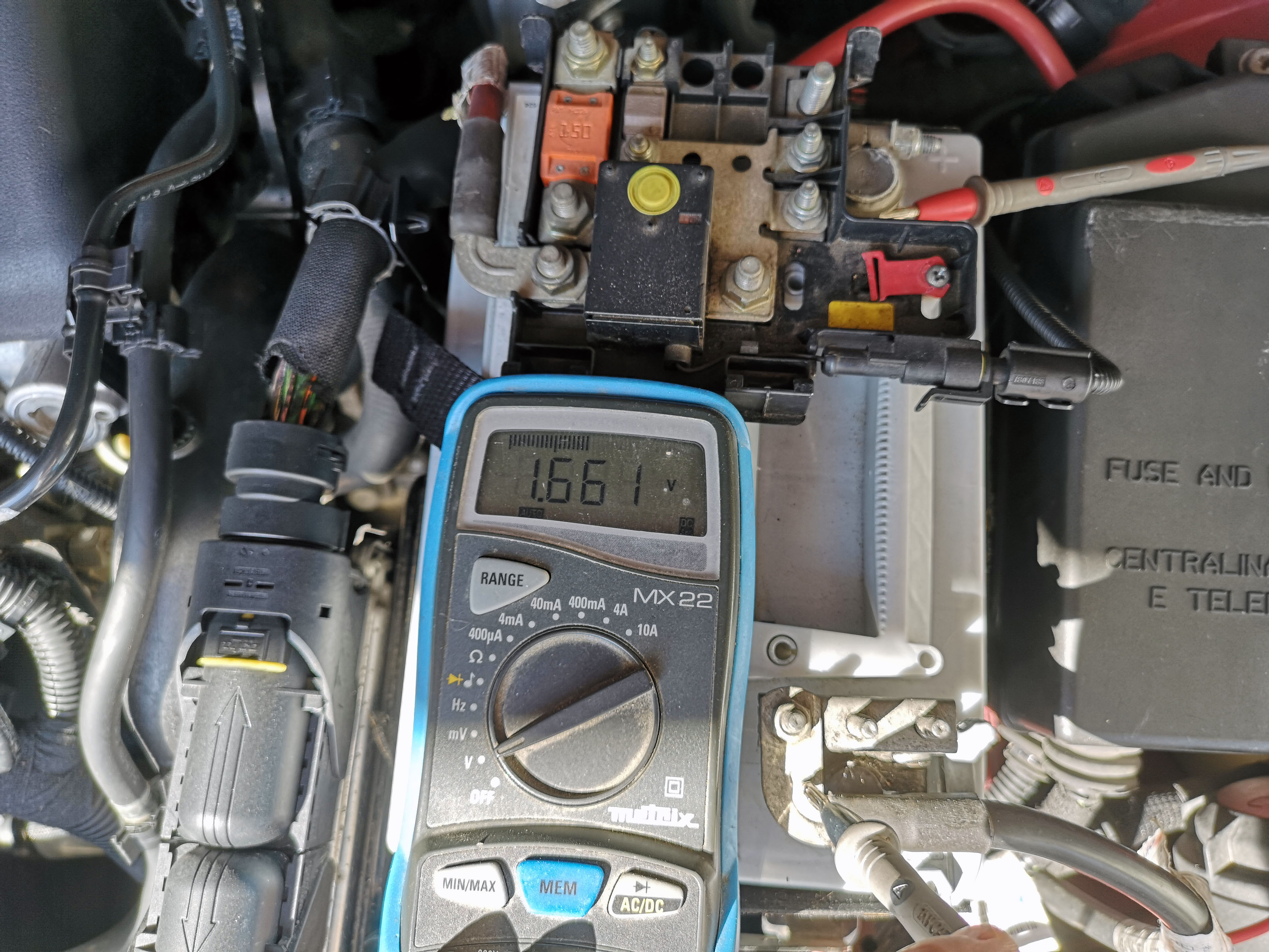

Pour commencer, en plein confinement (Mars 2020), la batterie installée en Septembre 2018 m'a lâché. Depuis Janvier elle me donnait quelques signes de faiblesses : difficultés à démarrer quand le délai entre deux démarrages était supérieur à une semaine.
Et puis, un beau jour d'Avril il ne s'est rien passé. Pas le moindre bruit ni la moindre loupiote qui aurait décidé de se manifester... Et pour causes :
En remplacement, je suis donc parti sur une Varta E39 qui j'espère tiendra mieux la charge.

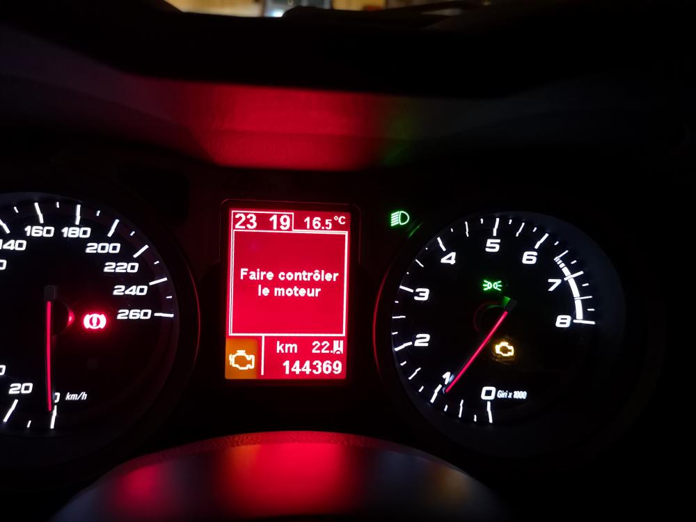

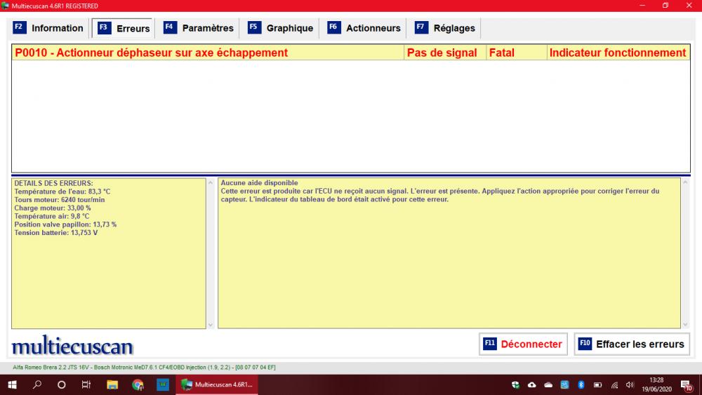

Contrôle technique prévu pour Avril, donc à rattraper, je décide d'aller prendre RDV. Au redémarrage suivant, devinez qui s'est affiché sur l'ordinateur de bord accompagné d'une courte et mignonne alerte auditive ?  :closedeyes:
Ni une ni deux je branche MES :
Bon, un capteur au niveau de l'échappement, à voir plus en détails mais ça ne semble pas grave : je n'ai aucune perte de puissance, pas de surconso ni d'anomalies.
Et justement, avec un ami on parlait du fait que ce capteur pouvait s'être légèrement encrassé avec l'immobilisation prolongée et/ou que l'huile avait perdu un peu de sa fluidité
Lors d'une petite virée l'an dernier, le voyant est parti de lui-même en découvrant (à allure modérée :ph34r: ) les petites routes du Vexin.
Entretien complet effectué fin Juin, MES avait toujours la ligne en mémoire mais sans défaut. Autrement dit, la théorie de mon ami était sûrement la bonne.
Et si la sonde était encrassée, elle ne l'est plus. :ph34r:

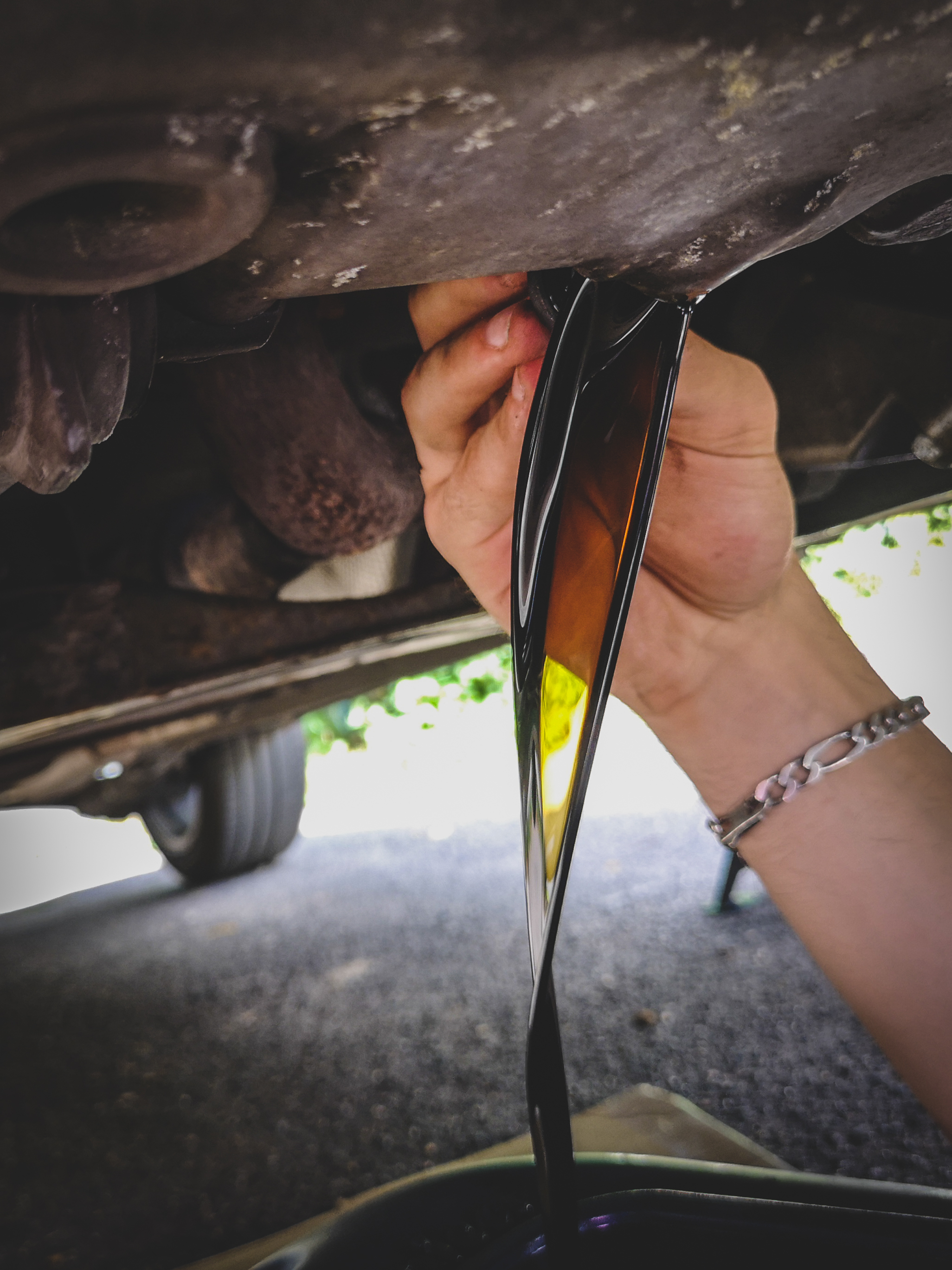

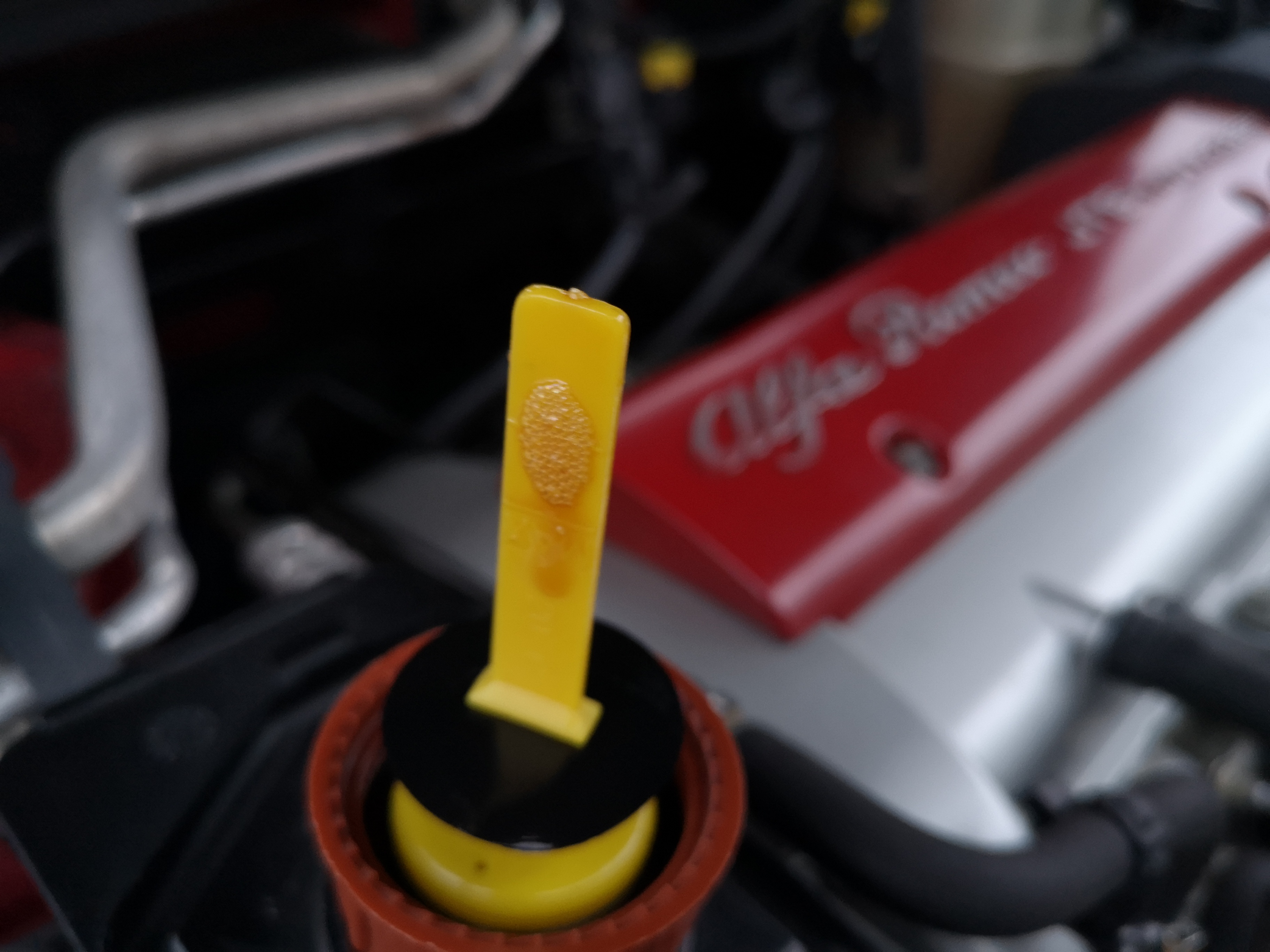

1 an, 3200 km, l'huile est encore claire et les reflets sont sympas 🙂

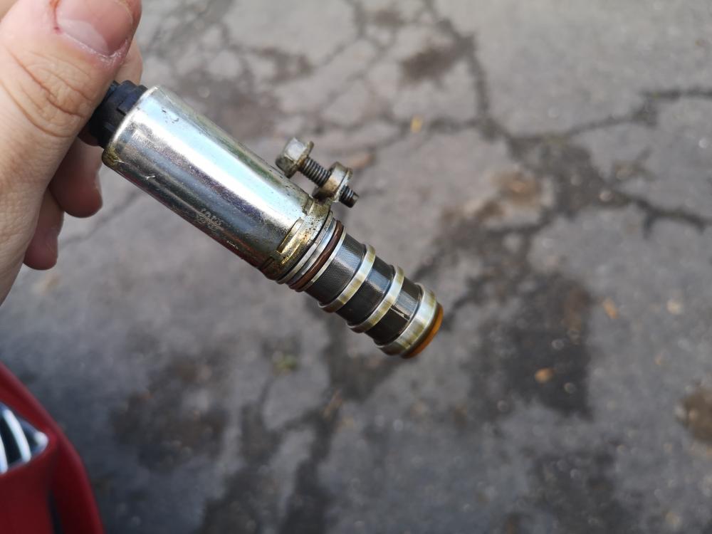

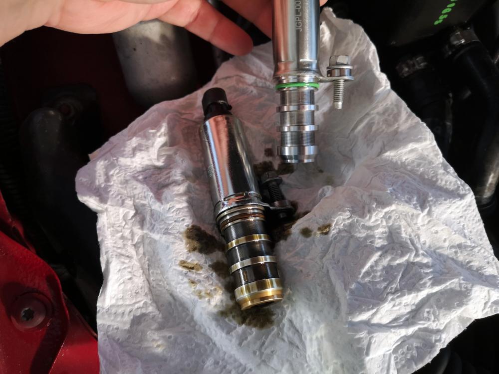

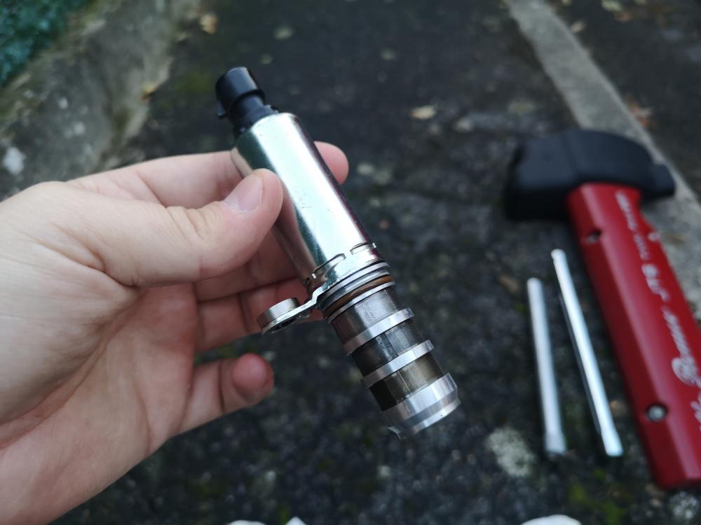

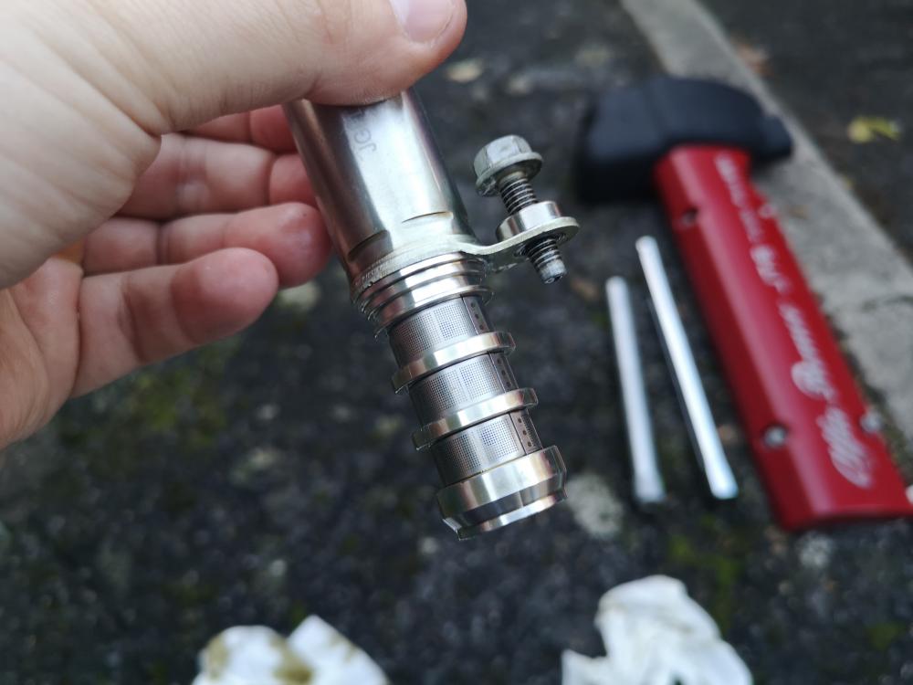

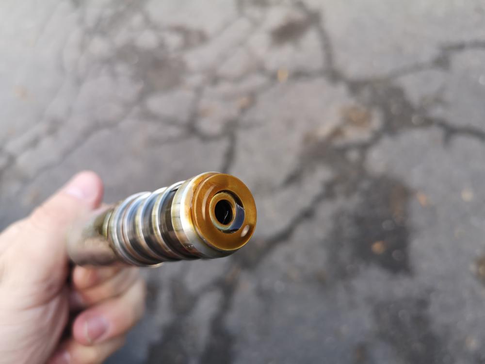

Le voyant moteur est réapparu sans raison début Octobre -alors qu'il n'était pas revenu depuis Août et quelques escapades rythmées- j'ai décidé de tout de même le changer.
L'ancien capteur, qui ne montre pas tant que ça ses signes de faiblesses, gorgé d'huile bien claire :
Et au moment de remonter le nouveau, pas de joint.
N'étant pas chez moi, et au risque d'endommager le joint en le changeant de sonde et de ne pouvoir repartir, j'ai remonté l'ancien capteur et le vendeur m'a renvoyé un nouveau joint.

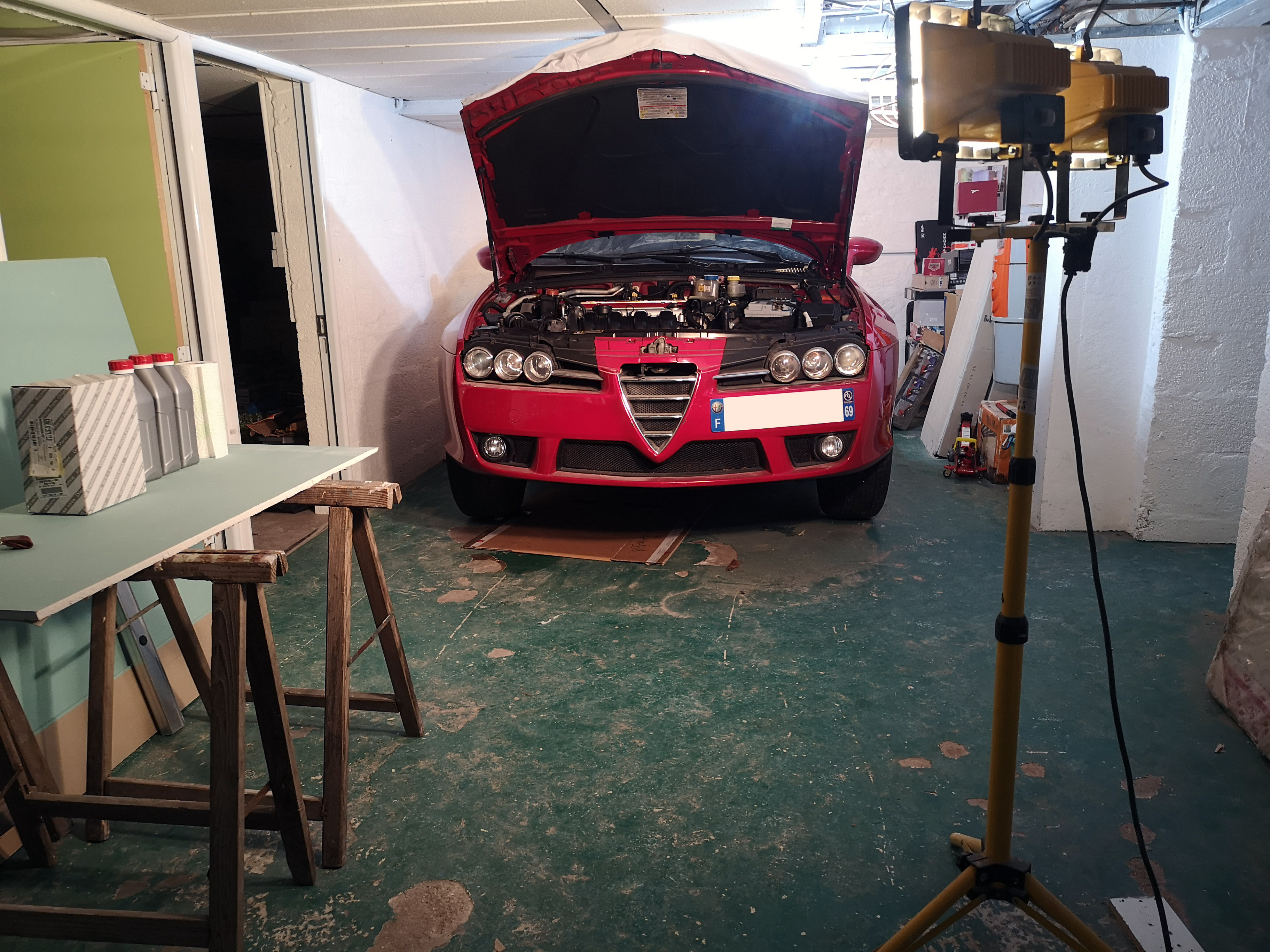

Concernant le bocal de DA, changé hier par un tout beau tout neuf.
(Ne faites pas attention à l'environnement, je suis en plein dans le placo de la nouvelle buanderie. C'est d'ailleurs ce qui me sert d'établi  :unedent:)

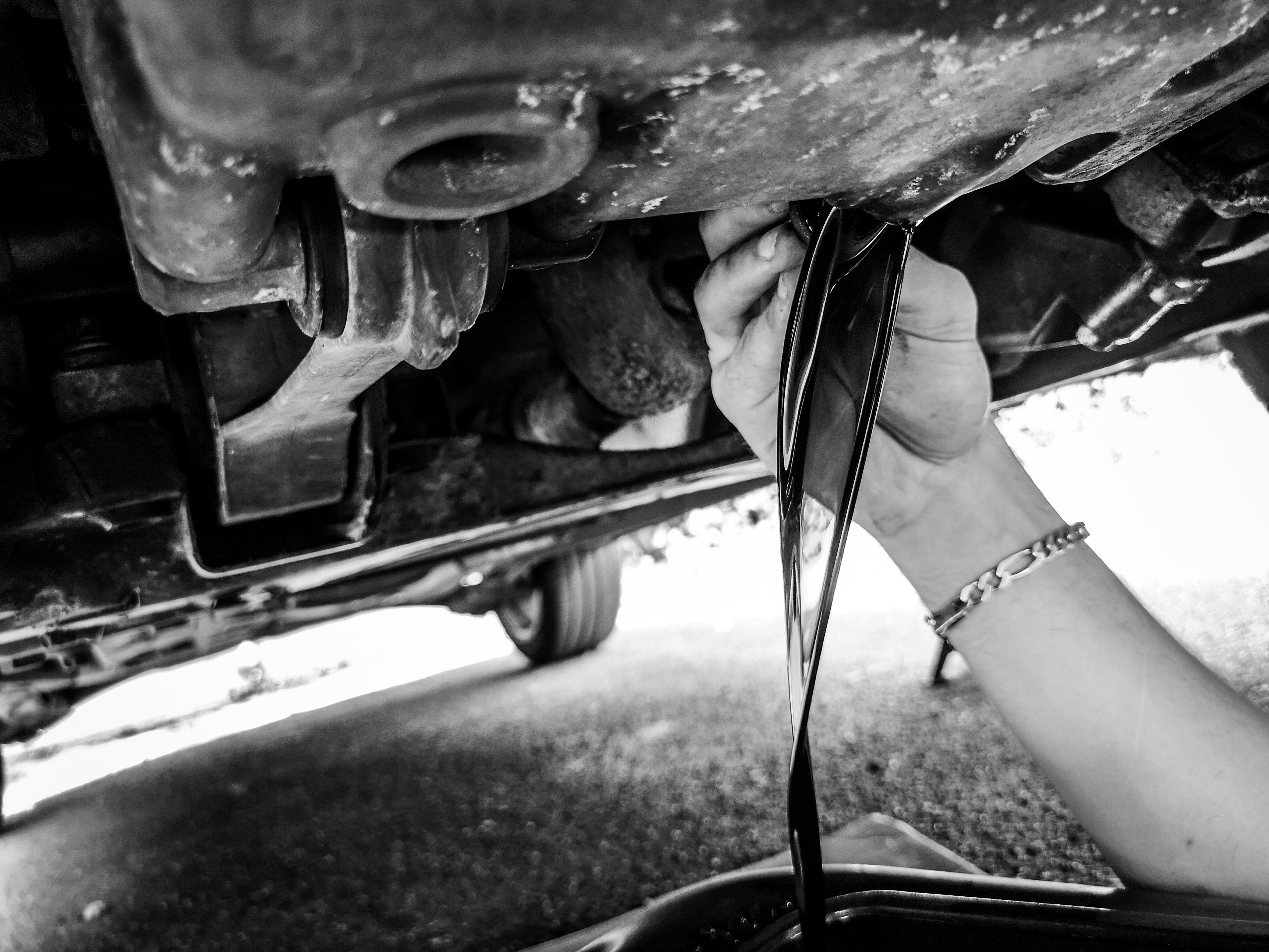

L'ancienne huile était bien rouge, ou alors elle a très mal tournée...  :blink:
J'ai donc procédé à une double vidange. Une première du circuit avec l'huile rouge + remplissage avec la verte (Motul) puis revidange complète puis mise en place de l'huile définitive une fois toute l'huile bien claire.
Ceci dit, si le bruit est amoindri, le problème est toujours présent.  :(

Autrement, j'ai enfin reçu le bon joint pour le capteur de pollution. Celui qui m'avait été adressé était trop petit.   -_-
Remplacement de la sonde hier : IMG_20210304_231706.thumb.jpg.f77cd28cd3e57927d25548d95f7521e4.jpg
