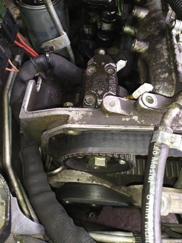

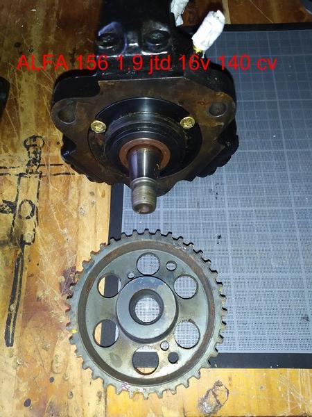

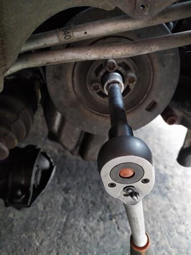

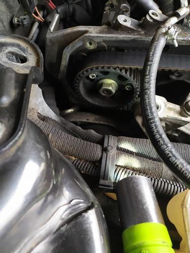

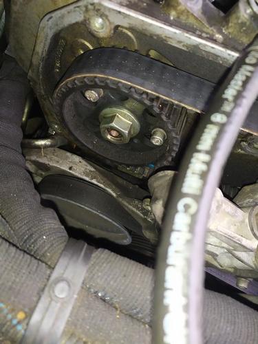

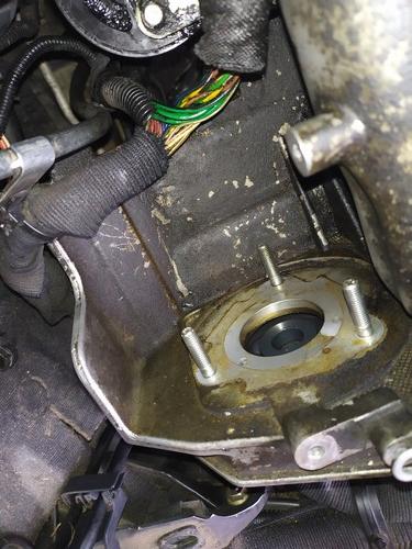

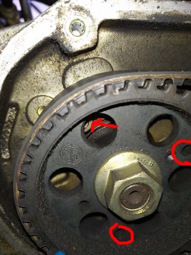

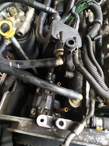

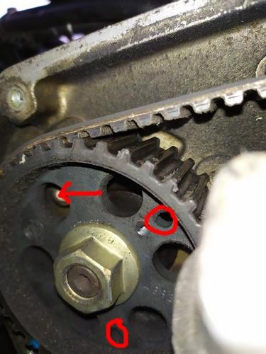

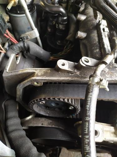

gil64 Posté(e) le 8 Décembre 2019 Signaler Posté(e) le 8 Décembre 2019 Salut à tous Après avoir quelques problèmes de fuites de gasoil le matin à froid puis à chaud sans compteur un ralenti un peu instable , j'ai décidé de changer la pompe à injection . Normalement à la concession ou au garage , on vous facture une distribution en +.....résultat , une facture élevée et un rein en moins . En cherchant bien j'ai fini par trouver , en calant la poulie de la pompe , pas de distribution à faire ...la suite en images Etape 1- On enlève le cache en plastique de la pompe , le silent-bloc à côté , la roue et le cache de la poulie damper En faisant tourner le vilebrequin , on mets les trous de la poulie ( cercles rouges) en face des repères ( flèches rouges ) Etape 2- On peux à présent caler la poulie de la pompe Pas besoin de chercher très loin , les vis du cache courroie sont pile à la taille Etape 3- On débranche tout ce qui est relié , puis les 3 écrous de 13 de la pompe , la fiche branchée sur le régulateur de pression et enfin l'écrou qui retient la poulie Et hop , une distribution épargnée , la poulie et la courroie sont bien en place Grand nettoyage pour retirer les résidus de gasoil un peu partout .... On est près pour remonter une pompe toute propre et fonctionnelle . Etape 4- Installation de la nouvelle pompe , On remonte dans ce sens là : 1- Ecrous de 13 de la pompe ..( celui du dessous n'est pas facile ) 2- On rebranche la fiche sur le régulateur de pression 3- Les durites et autres colliers dessus 4- Serrage de l'écrou de la poulie 5- Un dernier coup d'oeil pour voir si on à rien oublié , on retire les piges de la poulie et on remet le cache 6- On oublie pas le silent bloc et c'est fini Et voilà , pompe à injection changée , ralenti au petits oignons et surtout plus une seule fuite J'y ai passé en gros 2 heures ( l'écrou de 13 sous la pompe étant pas très accessible ) En espérant que cela puisse vous servir

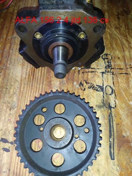

dirty Posté(e) le 8 Décembre 2019 Signaler Posté(e) le 8 Décembre 2019 Pas mal ce système de blocage. Pour caler la pompe, il y a une clavette ou un repère ?
gil64 Posté(e) le 9 Décembre 2019 Auteur Signaler Posté(e) le 9 Décembre 2019 Il y a 3 heures, dirty a dit : Pas mal ce système de blocage. Pour caler la pompe, il y a une clavette ou un repère ? Pas de clavette ni de repères hormis les logements dans le bloc pour caler la poulie.. L'axe de la pompe est conique.
dksp Posté(e) le 9 Décembre 2019 Signaler Posté(e) le 9 Décembre 2019 Merci pour ce tuto. Et bravo pour la réparation 🙂
deun Posté(e) le 10 Décembre 2019 Signaler Posté(e) le 10 Décembre 2019 Le 09/12/2019 à 01:27, gil64 a dit : Pas de clavette ni de repères hormis les logements dans le bloc pour caler la poulie.. L'axe de la pompe est conique. Super tuto. La pompe n'est pas calée, ou peut mettre la courroie sur la poulie n'importe ou. Par contre l'arbre a cames à coté est calé lui !
blades Posté(e) le 3 Janvier 2020 Signaler Posté(e) le 3 Janvier 2020 une clavette sur la l abre conique de la pompe donc au remontage de la nouvelle pompe faire coïncider sinon ca passe pas pas de callage on verrouille la poulie sur le carter juste pour eviter de détendre la courroie de distri j ai fais la meme operation pour sortir le collecteur d admission voila tuto et photos super !

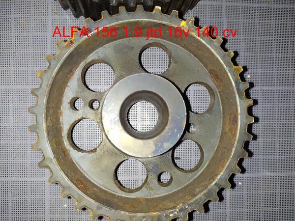

gil64 Posté(e) le 4 Janvier 2020 Auteur Signaler Posté(e) le 4 Janvier 2020 Il y a 11 heures, blades a dit : une clavette sur la l abre conique de la pompe donc au remontage de la nouvelle pompe faire coïncider sinon ca passe pas pas de callage on verrouille la poulie sur le carter juste pour eviter de détendre la courroie de distri j ai fais la meme operation pour sortir le collecteur d admission voila tuto et photos super ! Salut blades , Pas de clavette sur l'arbre conique de la pompe ni sur la poulie ....en tout cas cas pas sur une 156 1.9 jtd 16v 140 cv de 2004 ni sur une 156 2.4 jtd 136 cv de 1998
blades Posté(e) le 4 Janvier 2020 Signaler Posté(e) le 4 Janvier 2020 autant pour moi c est vrai avant 2007 pas de clavette sur la pompe hp
