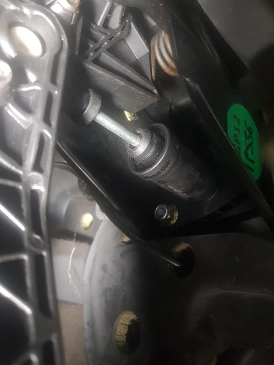

scito59 Posté(e) le 4 Novembre 2019 Signaler Posté(e) le 4 Novembre 2019 Bonjour a tous ,j'ai une alfa 159 1.9jtdm 136ch je me suis attaqué a l'embrayage de ma voiture et tout c'est bien passé par contre en voulant faire la purge du circuit hydraulique, je me suis rendu compte que la pedale d'embrayage ne revenait toujours pas alors j'ai commandé l'émetteur d'embrayage mais malheureusement après le demontage des écrous de 13 je n'arrive pas à extraire la tige métallique qui est dans la pédale il n'y a qu'un bout de plastique qui le retient la tige mais aucune forme de clé a utiliser le plastique est juste rond!! Quelqu'un aurait déjà enlevé l'émetteur d'une 159 ??? Merci d'avance pour votre aide

Iwata Posté(e) le 4 Novembre 2019 Signaler Posté(e) le 4 Novembre 2019 Envoie des photos histoire de visualiser. Pour moi tu as commandé un émetteur pour rien au départ. Ta purge n'étant pas bonne la pédale ne revenait pas, c'est normal.
scito59 Posté(e) le 4 Novembre 2019 Auteur Signaler Posté(e) le 4 Novembre 2019 Bonjour merci de ta réponse mais en faite la pédale est restée au fond d'un coup et c'est pour sa que j'ai changer l'embrayage et malgré sa la pédale est toujours dans le fond et donc je me.suis mis au démontage de l'émetteur mais impossible à extraire de la pédale
scito59 Posté(e) le 4 Novembre 2019 Auteur Signaler Posté(e) le 4 Novembre 2019 Je vais faire des photos au plus vite
scito59 Posté(e) le 4 Novembre 2019 Auteur Signaler Posté(e) le 4 Novembre 2019 Voilà à quoi sa ressemble
Iwata Posté(e) le 4 Novembre 2019 Signaler Posté(e) le 4 Novembre 2019 A mon avis tu gagnerais ton temps à enlever la pédale avec. Une fois le tout déposé tu verras aisément comment s'enlève l'émetteur au niveau de la pédale. On dirait que l'axe en plastique blanc le retient. Tu as le neuf si je comprends bien, comment est fait l'extrémité qui va à la pédale ?
Iwata Posté(e) le 4 Novembre 2019 Signaler Posté(e) le 4 Novembre 2019 Je viens de regarder sur un site de pièces détachées donc je te confirme ce que je disais. La chape est retenue au niveau de la pédale par l'axe. Tu dois déposer la pédale pour ensuite sortir ton axe et libérer l'émetteur.
scito59 Posté(e) le 4 Novembre 2019 Auteur Signaler Posté(e) le 4 Novembre 2019 A d'accord et comment je procède car j'ai un écrou de 17 en haut mais quand j'essaie de le desserrer il ne veut pas venir il fait retirer d'autre chose ??
Iwata Posté(e) le 4 Novembre 2019 Signaler Posté(e) le 4 Novembre 2019 Là je ne saurais pas te dire. On a acheté la 159 de ma femme samedi donc pas encore une grande connaissance sur ce véhicule, et là elle est au travail avec je ne peux même pas aller regarder quoi que ce soit. Tu dois avoir d'autres axes qui retiennent la pédale en plastique rigide sur le support métallique peint en noir j'imagine. Regarde avec l'aide d'un miroir si possible
scito59 Posté(e) le 4 Novembre 2019 Auteur Signaler Posté(e) le 4 Novembre 2019 Oui il sont 3 exactement mais je ne peux pas les extraire

mich Posté(e) le 5 Novembre 2019 Signaler Posté(e) le 5 Novembre 2019 Il y a 14 heures, Iwata a dit : A mon avis tu gagnerais ton temps à enlever la pédale avec. Salut, surtout ne pas enlever la pédale sinon c'est une galère sans nom pour remettre le ressort de rappel de la pédale.
scito59 Posté(e) le 5 Novembre 2019 Auteur Signaler Posté(e) le 5 Novembre 2019 Merci dirty pour cette info mais j'ai déjà essayé et l'émetteur doit être hs car sa ne fonctionne quand même pas et mich serait tu comment faire sans démonter la pedale d'embrayage ??
mich Posté(e) le 5 Novembre 2019 Signaler Posté(e) le 5 Novembre 2019 l' axe blanc se démonte et il faut normalement le changer car c'est une pièce de sécurité. en cas d'accident, l'axe blanc casse, cela évite que les pédales viennent écrasées les jambes du conducteur.
scito59 Posté(e) le 5 Novembre 2019 Auteur Signaler Posté(e) le 5 Novembre 2019 Et comment je peux faire pour le retirer car il n'y a aucune forme de clé ni quoi que se soit
mich Posté(e) le 5 Novembre 2019 Signaler Posté(e) le 5 Novembre 2019 il faut le pousser sur la gauche pour purger correctement j'avais acheté un purgeur automatique.

scito59 Posté(e) le 5 Novembre 2019 Auteur Signaler Posté(e) le 5 Novembre 2019 Moi je n'ai pas ça sur ma pedale il n'y a qu'un bout de plastique et je ne peut pas le desserrer car il n'y a aucune forme de clé
scito59 Posté(e) le 5 Novembre 2019 Auteur Signaler Posté(e) le 5 Novembre 2019 Et je n'arrive pas à le pousser aussi
mich Posté(e) le 6 Novembre 2019 Signaler Posté(e) le 6 Novembre 2019 ci joint autre image extraite de elearn.
scito59 Posté(e) le 9 Novembre 2019 Auteur Signaler Posté(e) le 9 Novembre 2019 salut a tous voilà g bien réussi a extraire le petit bout blanc il était monter à l'envers mdrrr . Ensuite j'ai galéré mais j'ai réussi à mettre le nouvel emetteur donc tout vas bien , une bonne purge de l'hydraulique et hop un embrayage neuf . Mais après tout ça elle ne veut plus démarrer mdrrr le démarreur ne se lance pas je suis désespérée mdrr
