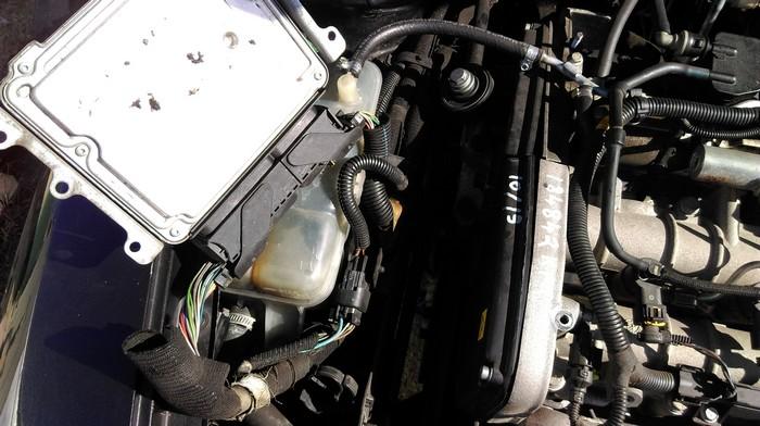

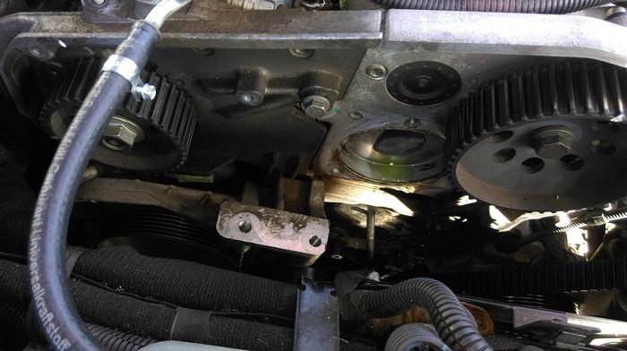

On commence par enlever la roue et le pare boue et dans l'ordre chronologique ,
-le calculateur qui tient avec 4 écrous de 10.
-la biellette qui tient avec 2 vis de 15
-les carters supérieurs de distribution, qui tiennent avec des vis Ribe
-le support moteur
-la courroie d'accessoire (on tourne le galet tendeur dans le sens anti-horaire)
-le carter inférieur
-la poulie d'ampère
IMAG0606.jpg.6f6ed4612cb83d3f330c6c77c3ccb08c.jpg IMAG0608.jpg.db44303fe1c3a1a3cd3fe1b91b019cde.jpg
IMAG0609.jpg.8a7571e31cfe5b613344a7f0d4e35394.jpgIMAG0610.jpg.593439a3f5ce4844b79cf436346f1091.jpgIMAG0617.jpg.28abc249f3958b26f30037aee4b5f61b.jpg

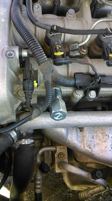

Côté AAC
On visse la pige à l'endroit prévu à cet effet et on fait tourner le vilebrequin ( environ 2 tour )
Dès qu'on entend un "clic" l'AAC est calé

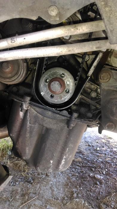

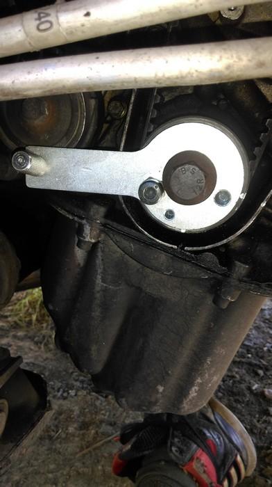

Côté vilebrequin
Il y à une petite visse ( de 10 ) à retirer pour pouvoir mettre la pige et hop c'est calé
J'ai mis aussi du blanco sur la poulie d'AAC et sur le vilebrequin

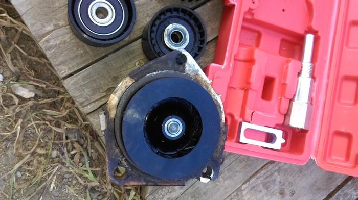

Maintenant on peu retirer le galet tendeur , le fixe et la pompe à eau
IMAG0621.jpg.85c2641b58c8753c68954b7afd3d0b13.jpgIMAG0622.jpg.caeeed12f6598f9de1da2f950dad79c4.jpg
Petit nettoyage avant de remettre les nouvelles pièces

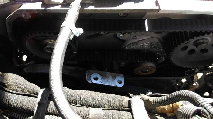

On met maintenant la nouvelle courroie dans l'ordre: Vilebrequin, poulie AAC, poulie de Pompe injection, galet tendeur mobile et finir par la pompe à eau. Bien veiller à ce que la courroie entre le vilebrequin et la poulie d'AAC soit bien tendue.
Pour tendre la courroie ,
1-pousser le galet tendeur à fond et le visser
2-On retire les cales et on fait 2 tours au vilebrequin
3-Vérifier la tension de la courroie et détendre le galet si besoin
4-Remettre les cales pour voir si les repères sont bons. Si c'est le cas, on sert définitivement l'écrou (13)
