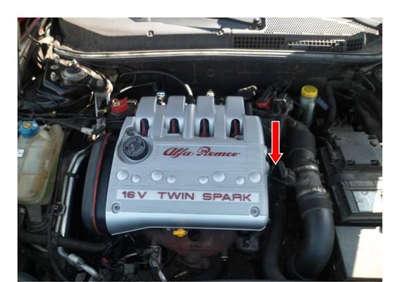

jeje888 Posté(e) le 13 Juillet 2018 Auteur Signaler Posté(e) le 13 Juillet 2018 Bonsoir, est ce que le capteur de pression ne serait pas là ??
Didier37 Posté(e) le 13 Juillet 2018 Signaler Posté(e) le 13 Juillet 2018 Bonjour, Ca c'est la sonde température d'eau sur le calorstat. Didier

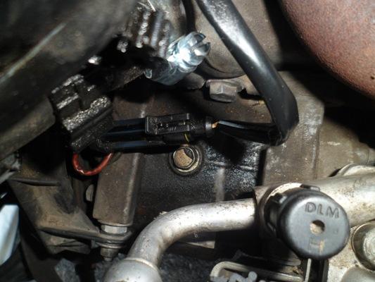

jeje888 Posté(e) le 14 Juillet 2018 Auteur Signaler Posté(e) le 14 Juillet 2018 Bonsoir et merci Didier 37, plus j' avance et plus je stagne, je ne sais vraiment pas ou peut se situer cette satanée sonde de température d' huile, voilà la vue du filtre à huile ou rien à proximité et deux autres vues mais qui ne me semblent pas en lien avec cette fichue sonde.
sylchr91 Posté(e) le 15 Juillet 2018 Signaler Posté(e) le 15 Juillet 2018 Salut , je connais pas ce moteur, mais le capteur pression d'huile devrait ressembler à ça: https://www.oscaro.com/capteur-pression-d-huile-alfa-Romeo-147-1-6-i-16v-twin-spark-105cv-162-14-1698-gt?searchType=standard#1698
oscar32 Posté(e) le 15 Juillet 2018 Signaler Posté(e) le 15 Juillet 2018 (modifié) Il y a 18 heures, jeje888 a dit : Bonsoir et merci Didier 37, plus j' avance et plus je stagne, je ne sais vraiment pas ou peut se situer cette satanée sonde de température pression d' huile ... Vraisemblablement sur le bloc, au bout de la flèche : Il peut s'agir tout simplement d'une connexion défectueuse (sale, oxydée, mal serrée) sur le capteur. Modifié le 15 Juillet 2018 par oscar32
