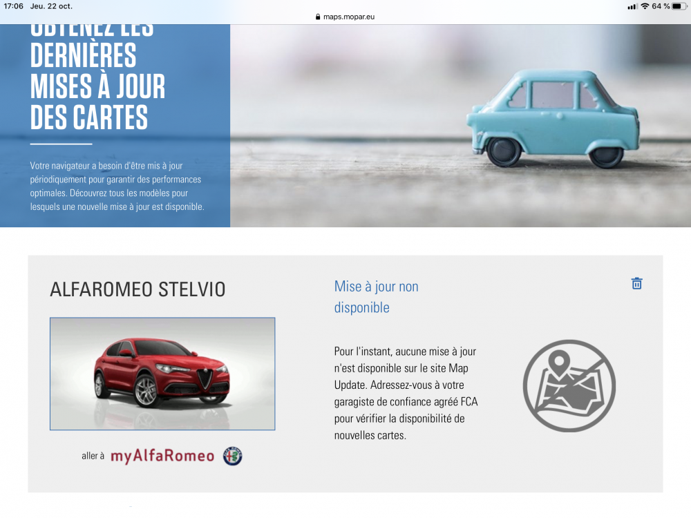

Nova00 Posté(e) le 22 Octobre 2020 Signaler Posté(e) le 22 Octobre 2020 Salut! Je déterre le sujet... je viens d’acquérir un stelvio d’avril 2017! je viens de faire une maj du système. Par contre, impossible à voir celle du gps? sur mopar, cela m’indique, maj on disponible!! sûrement qu’il faut que je paye à nouveau car plus de 3 ans, mais pourquoi cela ne me le propose pas?
Nova00 Posté(e) le 22 Octobre 2020 Signaler Posté(e) le 22 Octobre 2020 Déjà merci pour le tarif! ‘ tu l’as acheté ou? En Cc? Ou sur un site? si tu as une Giulia qui a plus de 3 ans, on a peut être le même gps (8,8" je crois) qu’elle est ta version?
Nova00 Posté(e) le 23 Octobre 2020 Signaler Posté(e) le 23 Octobre 2020 Yes!! Super! Grâce à toi j’ai le tarif, comment acheter l’abo et je sais que je ne suis pas à jour! 😉
Nova00 Posté(e) le 16 Novembre 2020 Signaler Posté(e) le 16 Novembre 2020 Hello!! Je viens d’appeler les 3 CC autour de chez moi!!!! Pour renouveler l’abo mopar map care..... la 1ere.... vous devez vous débrouillez seul avec le site mopar!! la 2nde... eux, aucune idée, la personne qui gère ça n’est pas la! la 3ieme... il m’a confirmé les 129€, mais il m’a aussi dit qu’il faisait eux même la maj! Donc, rdv après une semaine de téléchargement de la carte puis prévoir 2h de maj!! je ne peux donc pas, juste acheter l’abo, et mettre moi même la carte à jour, quand j’ai envi?!?

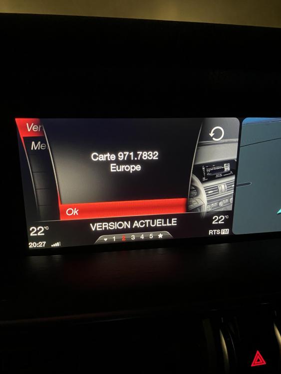

Nova00 Posté(e) le 6 Décembre 2020 Signaler Posté(e) le 6 Décembre 2020 Hello!! bon, j’ai envoyé un mail! Ils n’ont pas su réellement me répondre! Juste de me rapprocher d’une concession. Je m’y suis donc rendu! Personne ne savait, comprenait ce que je voulais.... après de longues explications, coup de téléphone à des personnes plus compétentes dans ce domaine, ils ont réussi à me proposer le renouvellement du mon abo!! mais d’après eux, il fallait qu’eux mêmes me la fassent!! Heureusement pour moi, ils n’avait pas de clé usb assez grosse! donc, je leur ai dit, on tente chacun de son côté et on se tient au jus!! Résultat : carte téléchargée, et en cours d’installation 🤞
Nova00 Posté(e) le 6 Décembre 2020 Signaler Posté(e) le 6 Décembre 2020 Hello!! Merci en tout cas oui c’est sûr que c’est étrange, à moins que peu de personne ne le font!! En tout cas, gps à jour!! au départ, cela m’a indiqué un bon 303min moteur allumé mais sans le manœuvrer... j’en ai profité pour nettoyer le cuir, passer un coup d’aspi LOL J’ai croisé un voisin et voilà qu’au bout d’une heure vingt, c’était fini!!
