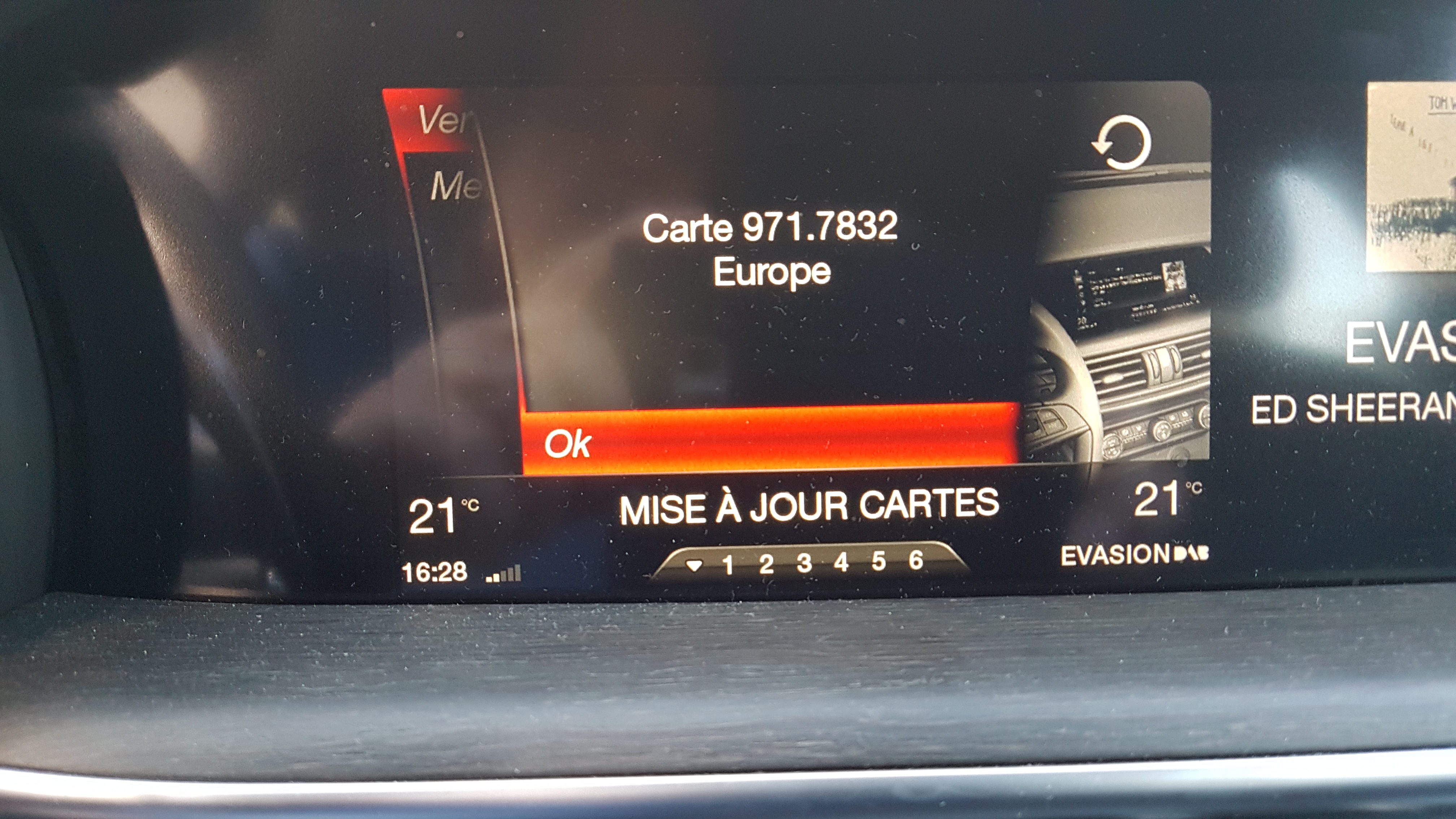

Jean-michel60 Posté(e) le 13 Mars 2018 Signaler Posté(e) le 13 Mars 2018 (modifié) Bonjour, J'ai téléchargé la carte sur le site dédié: Home, version 1001, ça ne correspond en rien au n° de la carte dans ma voiture, du coup j' hésite à faire la mise à jour. J'aimerai avoir un conseil d' une personne qui a fait cette mise à jour. Bonne journée. Jean-Michel Edit: Problème: le fichier carte fait 8,6 Go, ma clé USB a 29,7 Go de libre, un message me dit que le fichier est trop volumineux. C'est un fichier VLC?? Modifié le 13 Mars 2018 par Jean-michel60 Nouveau problème

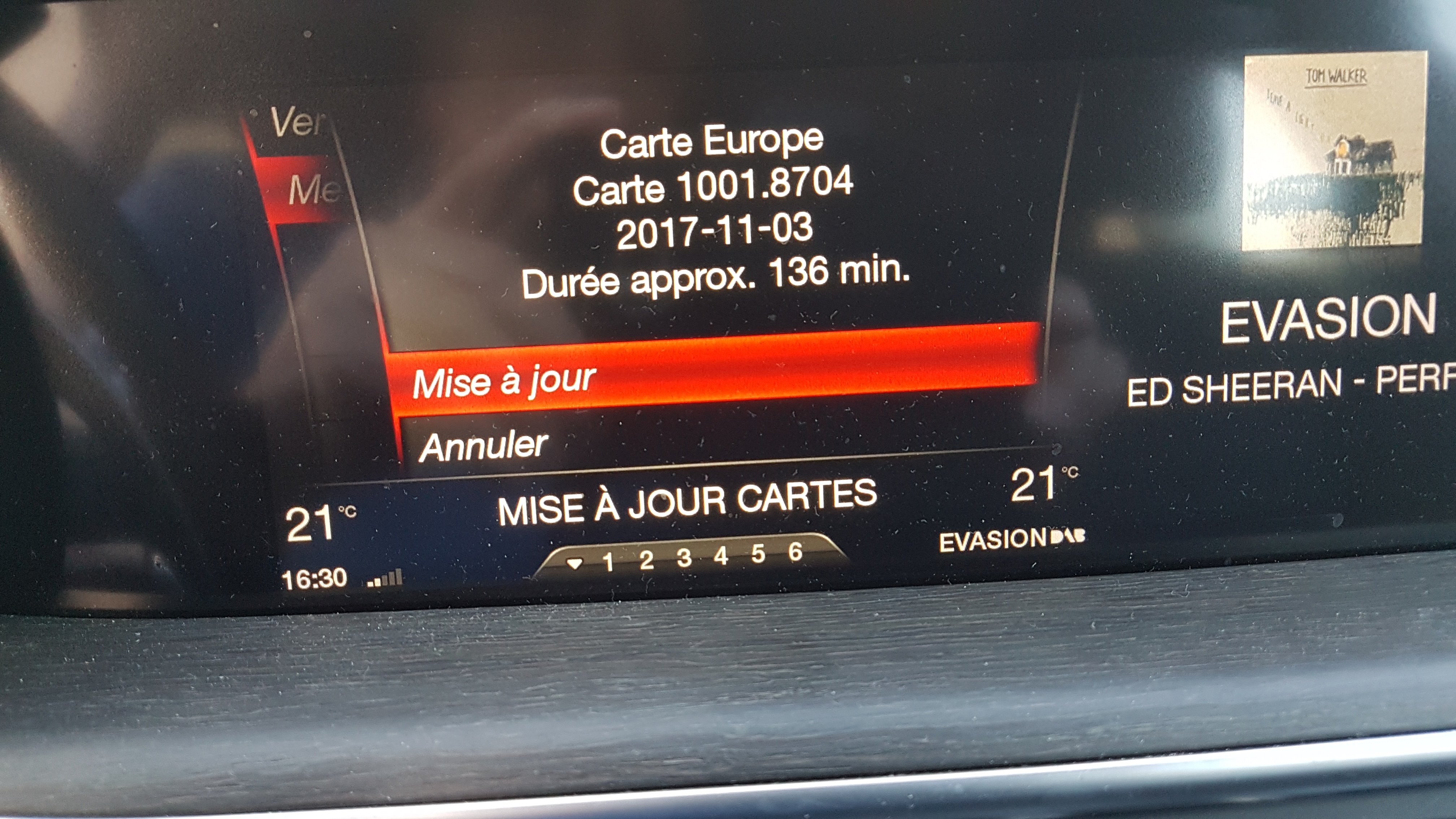

Jean-michel60 Posté(e) le 24 Mars 2018 Auteur Signaler Posté(e) le 24 Mars 2018 Mise à jour effectuée: Pas de problème, mais ne pas couper le moteur pendant 136 minutes c'est long. Je pense à celui qui fait une mise à jour sur le parking de son immeuble. Bon WE Jean-Michel

Jean-michel60 Posté(e) le 27 Juin 2018 Auteur Signaler Posté(e) le 27 Juin 2018 La dernière mise à jour est du 18/03/2018 d'après le site maps.mopar.eu/fr/, le n° de la mise à jour sur ma photo est différente de la tienne, moi j'ai fais la mise à jour le 12/03/18.
