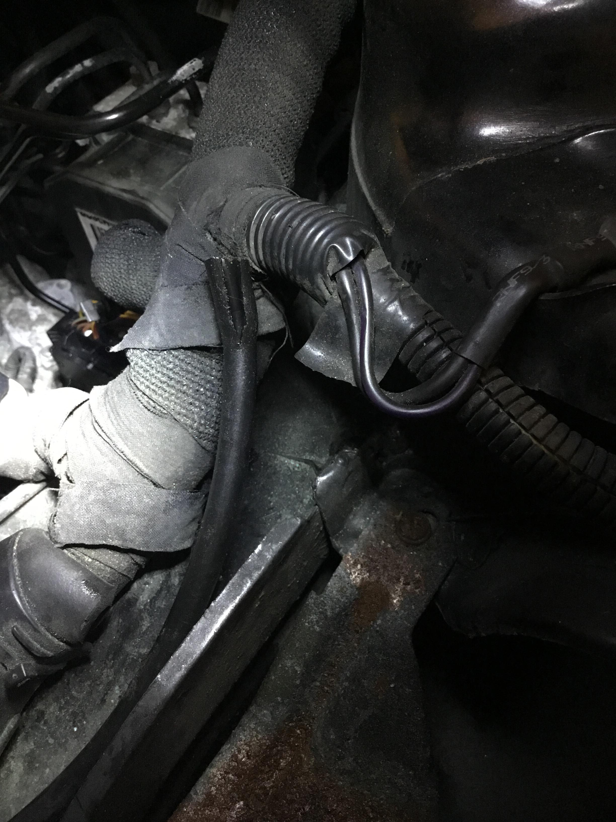

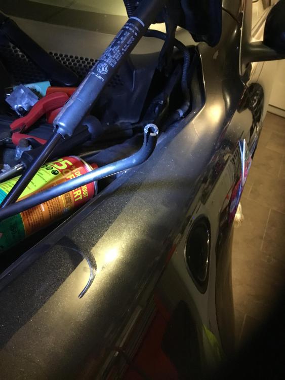

Invité sony Posté(e) le 13 Octobre 2017 Signaler Posté(e) le 13 Octobre 2017 Salut tout le monde, moi je pense me r'approcher de mon problème,cette après midi je me suis rendu compte que ma durite du réservoir était complètement hs,avec en plus une petite fuite d'huile. Je ne sais pas si cette durite joue sur le bon fonctionnement de mon selespeed.
Invité sony Posté(e) le 13 Octobre 2017 Signaler Posté(e) le 13 Octobre 2017 Il y'a un côté fixer au réservoir d'huile selespeed,je n'arrive pas à voir où il se branche se tuyau coupé. Si quelqu'un peut m'aider help. Merci a tous

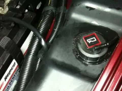

Michelange37 Posté(e) le 16 Octobre 2017 Signaler Posté(e) le 16 Octobre 2017 (modifié) Regarde cette photo, peut être tu trouvera ta réponse. Prise sur ebay. Tu marques que ton niveau est bon. Donc pas de fuite?? Fais un test tout bête. A l'arrêt moteur coupé, contact mis. Pied sur le frein, tu joue avec le levier, tu fais 1-2-N-1-2N, tu seras fixé. Ecoute bien la pompe. Il se peut également que les charbons de ta pompe soient morts. Modifié le 16 Octobre 2017 par Michelange37
Invité sony Posté(e) le 16 Octobre 2017 Signaler Posté(e) le 16 Octobre 2017 Salut, je viens d'essayer moteur à l'arrêt ça sans problème,toute les vitesses se passe,je l'ai fait pendant 20 Minutes. Parcontre moteur allumé au bout de 20,30 minutes plus aucune ne passe. J'ai repéré une petite fuite d'eau de liquide de refroidissement,je pense pas que le problème viendrai de la. Merci pour la photo,mais la fameuse durite n'est pas présente sur la photo. Je suis perdu
