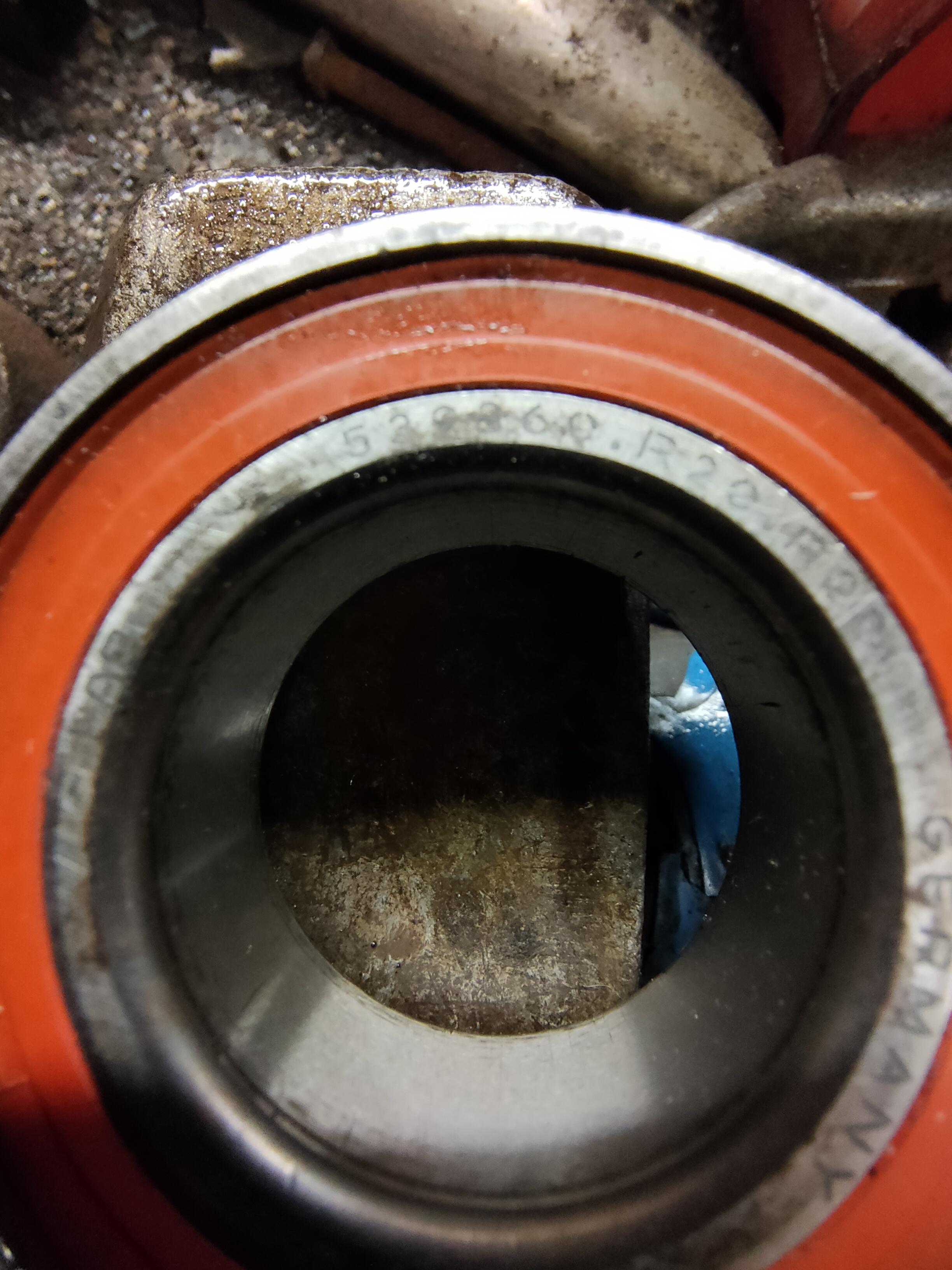

stef501 Posté(e) le 15 Mars 2022 Signaler Posté(e) le 15 Mars 2022 Voici les roulements d'origine, il faut prendre la meme référence mais du SKF ou du INA
