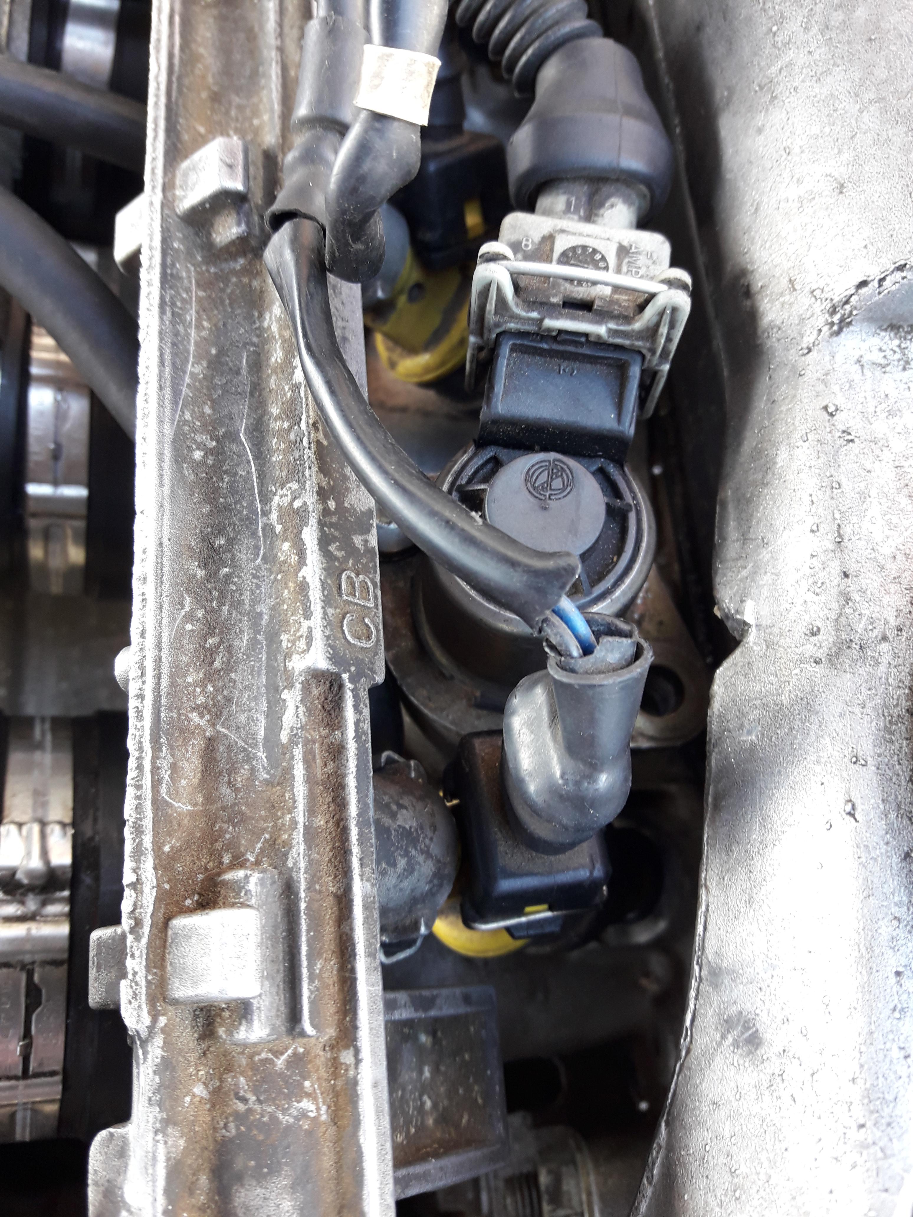

Giuseppe alfa 156 Posté(e) le 29 Mars 2017 Auteur Signaler Posté(e) le 29 Mars 2017 Le 27/03/2017 at 20:46, alfa156ts155ch a dit : non rassure toi je ne pense pas ça , mais une vidéo peut aider à mieux comprendre , cependant comme je l'ai écrit déjà je cale le garage avait obligation de trouver la panne normalement , c'est l'obligation de résultat Expand Je voulais savoir c quoi ce truk? (Le truk gris) j essaye de voir si y avait de l électricité qui passe et y en as pas c est normale ? Par tout passe sauf dans ce câble gris
GillouCarboneArrow Posté(e) le 1 Avril 2017 Signaler Posté(e) le 1 Avril 2017 ça ressemble a un actuateur: Un éléctro-aimant déplace un tiroir dans la culasse qui libére un passage d'huile pour le variateur de phase en bout d'arbre a came (une avance variable). Je ne sais pas si il est alimenté au démarrage mais il m'est arrivé d'en débouché un . Il y a des chance pour que ça coince a ce niveau là si l'huile est vieille et que la voiture n'as pas tourné depuis longtemps. Il suffit de le retiré et de souffler dans la culasse pour libérer le conduit de passage d'huile.
Giuseppe alfa 156 Posté(e) le 1 Avril 2017 Auteur Signaler Posté(e) le 1 Avril 2017 (modifié) Le 01/04/2017 at 03:08, GillouCarboneArrow a dit : ça ressemble a un actuateur: Un éléctro-aimant déplace un tiroir dans la culasse qui libére un passage d'huile pour le variateur de phase en bout d'arbre a came (une avance variable). Je ne sais pas si il est alimenté au démarrage mais il m'est arrivé d'en débouché un . Il y a des chance pour que ça coince a ce niveau là si l'huile est vieille et que la voiture n'as pas tourné depuis longtemps. Il suffit de le retiré et de souffler dans la culasse pour libérer le conduit de passage d'huile. Expand Bonjour, merci pour ta réponse :) je nettoyer tout ça proprement mais ça démarre toujours pas je essayer aussi de mettre de l'essence dans boite papillon (un peut avec une seringue) ça fait une bonne explosion mais ça démarre toujours pas c'est un truc de ouf je comprend plus rien vraiment Modifié le 1 Avril 2017 par Giuseppe alfa 156

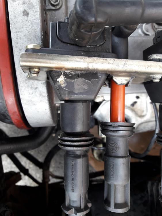

Giuseppe alfa 156 Posté(e) le 2 Avril 2017 Auteur Signaler Posté(e) le 2 Avril 2017 Je trouve la bobine d allumage ( 1 ) dans cette état est-ce que le problème peut venir de la ? "Ps Mais le jus passe"
