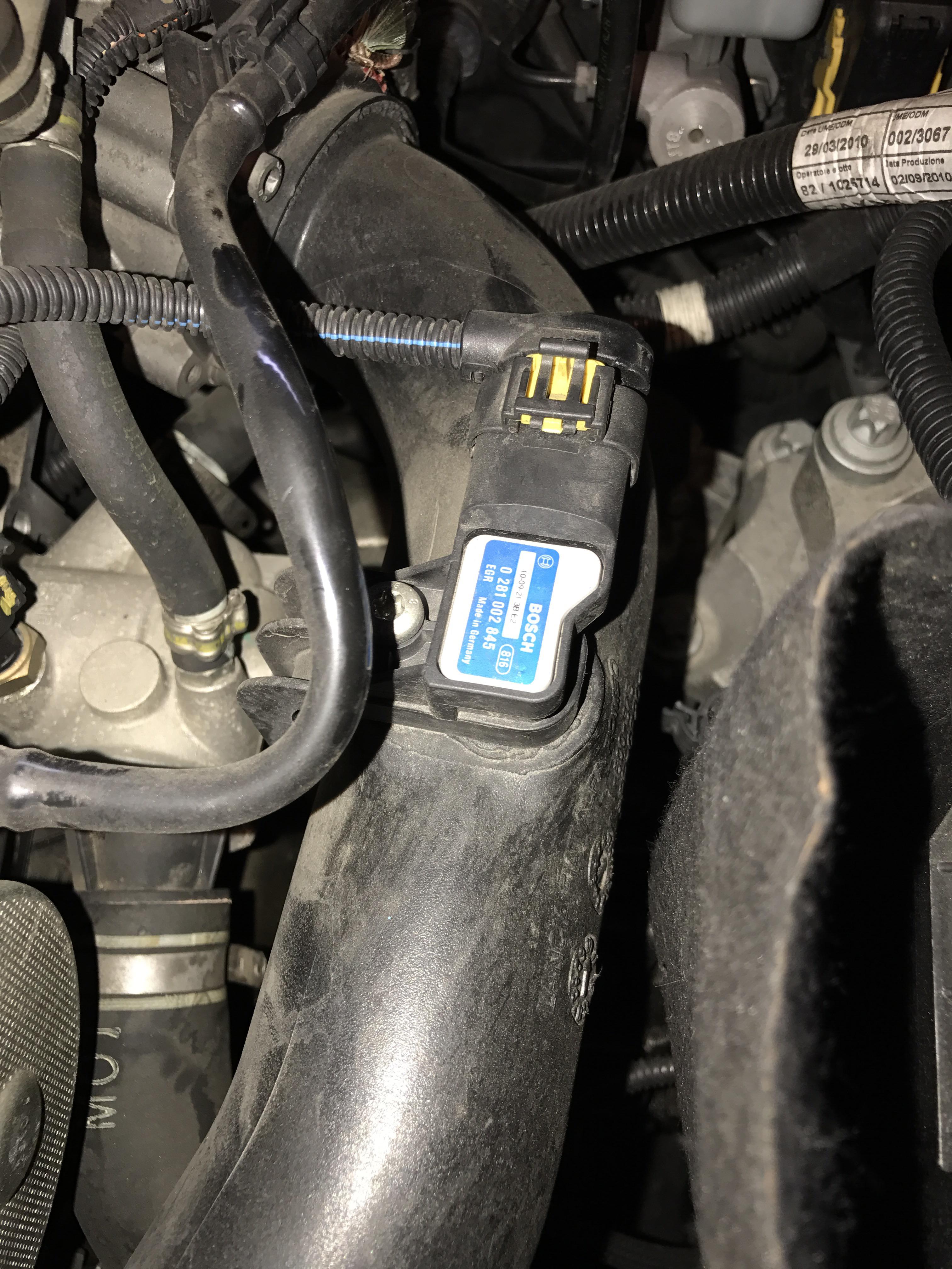

156 pack sport Posté(e) le 21 Mars 2017 Signaler Posté(e) le 21 Mars 2017 (modifié) Le capteur de suralimentation se trouve sur la durite de turbo en plastique,celle qui va du boitier papillon a l’échangeur.C'est bien visible quand on ouvre le capot,il est maintenu par une vis sur la durite.Elle est de quelle année et a combien de kilomètres? Modifié le 21 Mars 2017 par 156 pack sport

Seb03300 Posté(e) le 21 Mars 2017 Auteur Signaler Posté(e) le 21 Mars 2017 Je l ai d'éclipsé... ça a l'air normal

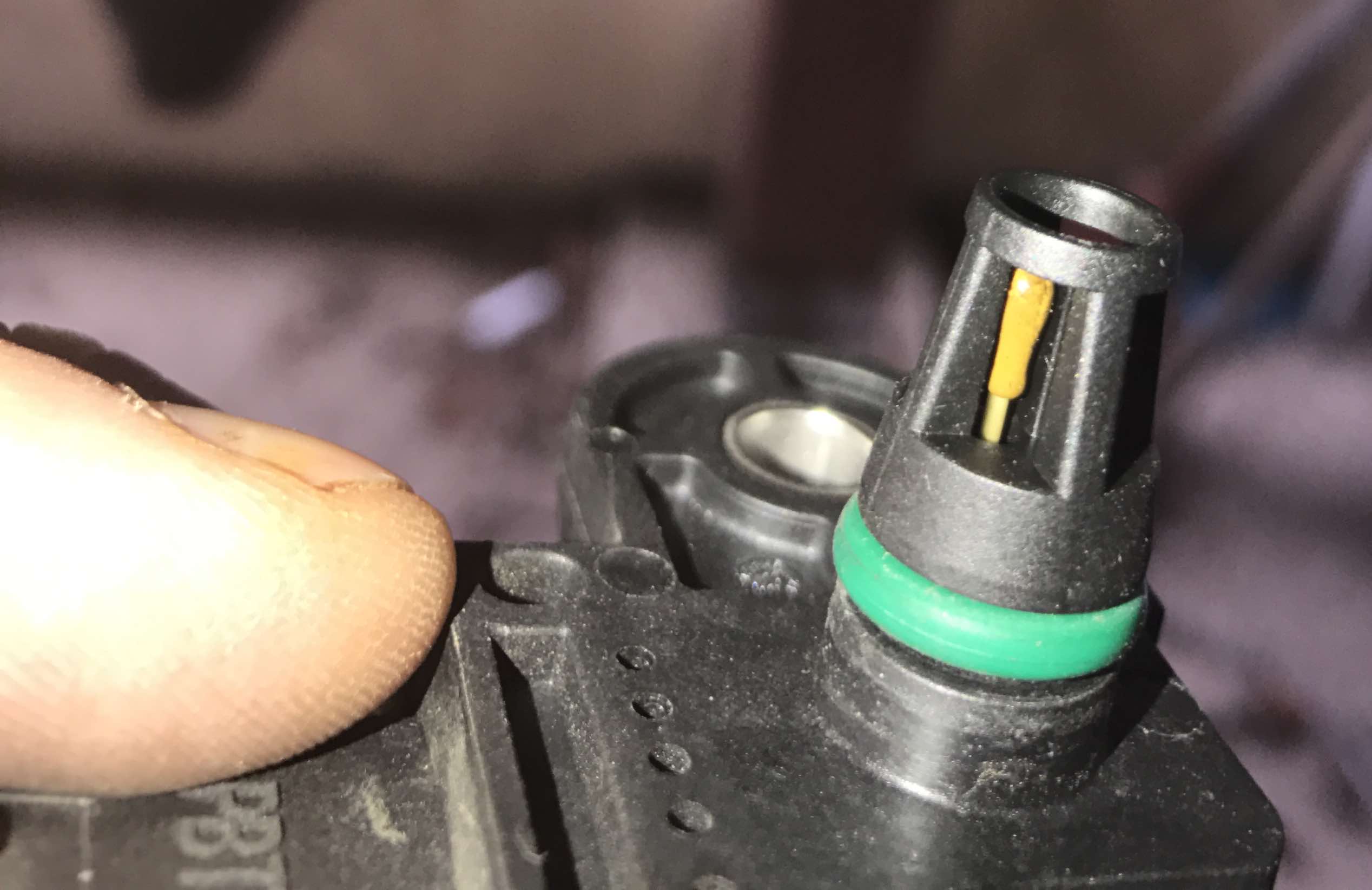

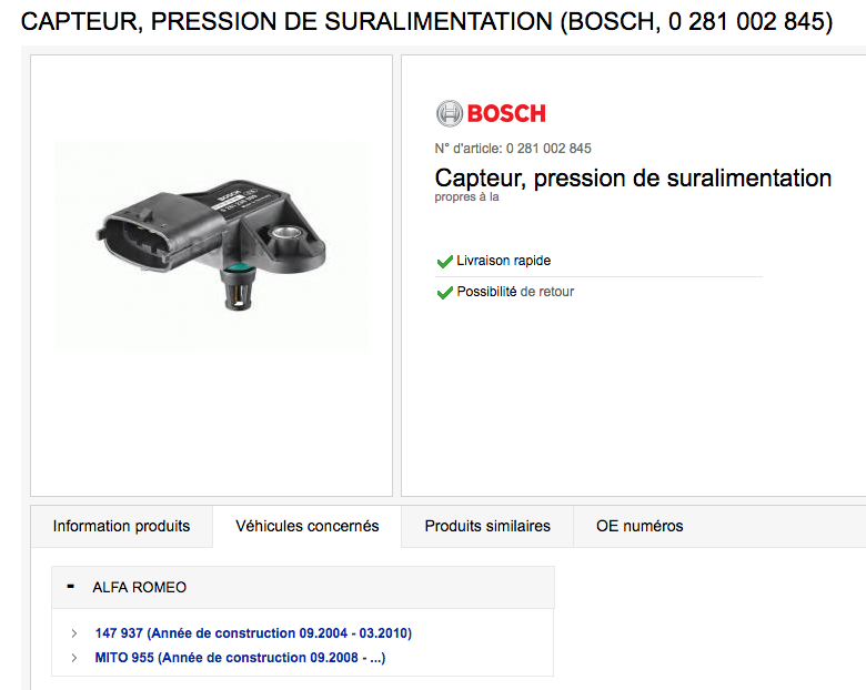

Seb03300 Posté(e) le 23 Mars 2017 Auteur Signaler Posté(e) le 23 Mars 2017 Re bonjour, je viens de regarder de plus près ce fameux capteur de pression, il y a un boisseaux à l'intérieur, je suppose que c'est normal, mais le problème ne viendrai-t-il pas de ça? deuxième chose, j'ai relevé la référence de ce capteur,(0 281 002 845) or il ne "serait" pas compatible avec les giulietta??? Ce serai celui-ci : 0 281 002 931 Y a t-il une différence??? Le problème pourrait-il venir d'ici??? Merci de vos retours
Alfiste042 Posté(e) le 23 Mars 2017 Signaler Posté(e) le 23 Mars 2017 Il a été changer ton capteur récemment? Pour que la référence ne sois pas la bonne.
Seb03300 Posté(e) le 23 Mars 2017 Auteur Signaler Posté(e) le 23 Mars 2017 Salut Alfiste, je n'ai jamais touché ce capteur depuis que j'ai la voiture (bientôt deux ans)....
Alfiste042 Posté(e) le 23 Mars 2017 Signaler Posté(e) le 23 Mars 2017 Si la référence était en cause, tu aurais le souci depuis le début.
Seb03300 Posté(e) le 23 Mars 2017 Auteur Signaler Posté(e) le 23 Mars 2017 oui c'est ce que je me suis dis... mais quand même bizarre de ne pas avoir le bon capteur avec la bonne voiture
