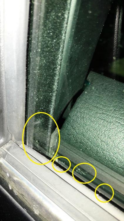

Administrateur Commandatore Posté(e) le 8 Février 2017 Auteur Administrateur Signaler Posté(e) le 8 Février 2017 Ah ouais...! La tête du mec qui se dit "cool, ça a été une formalité, je vais remonter rapidement à la maison et me poser...". Et non! Bon, ce soir, j'ai finalisé. Il aura fallu 1h pour tout nettoyer de façon irréprochable. Grosso modo, j'avais un tiers de la surface de la vitre qui était bourré de colle... Dans un premier temps, c'est parti relativement vite avec l'alcool et la microfibre, mais il a fallu frotter et changer de direction régulièrement pour décoller la colle. Mais là où ça aurait été plus facile sur une 156, dans mon cas, ce sont des fenêtres récentes, donc avec toute une partie en bordure de vitre, masquée par des plastiques et des joints et donc d'accès compliqué. Il a fallu insérer des spatules avec la microfibre pour aller chercher les derniers résidus, comme là par exemple : ou là : Bon, et puis à force de patience, j'ai fini par faire un nettoyage irréprochable qui ne fait plus de bruit dans les glissières. Voilà, maintenant, je peux sortir la voiture sans craindre de perdre 3pts sur le permis!
