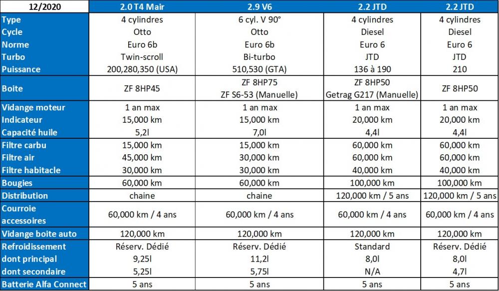

Coincoin21 Posté(e) le 22 Janvier 2021 Signaler Posté(e) le 22 Janvier 2021 Une autre question ,la courroie de distribution sur le 2,2 c’est tous les 5 ans si j’ai bien compris ?
satdream Posté(e) le 23 Janvier 2021 Signaler Posté(e) le 23 Janvier 2021 Il y a 14 heures, Coincoin21 a dit : Une autre question ,la courroie de distribution sur le 2,2 c’est tous les 5 ans si j’ai bien compris ? J'ai publié sur le topic du Stelvio un recap:
