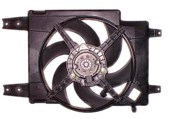

On parle bien de la même pièce ?  Cette résistance à été  changé (quelque jours)mais c'est vrai que que je ne l'ai pas testée  ( je ne sait pas à quoi elle sert), je pense qu'elle fonctionne vu que mon ventillo démarre quand je débranche ma sonde de température d'eau.

Ayant bien regardé  lors de la dépose je n'avait qu'une résistance sur mon ancien carter de ventillo et d'ailleurs pas d'emplacement prévu sur le bas du carter comme sur le neuf

La deuxième réelle à la première ? (comme sur la photo)

47200_1.jpgVoilà mon ventilo actuel avec carter pris chez oscaro.
L'ancien était identique sauf le nombre et la largeur des pales.
J'ai remis la nouvelle résistance dans son logement qu'on peut voir sur la photo. Je n'avait rien d'autre à brancher à part l'alimentation sur le moteur.
