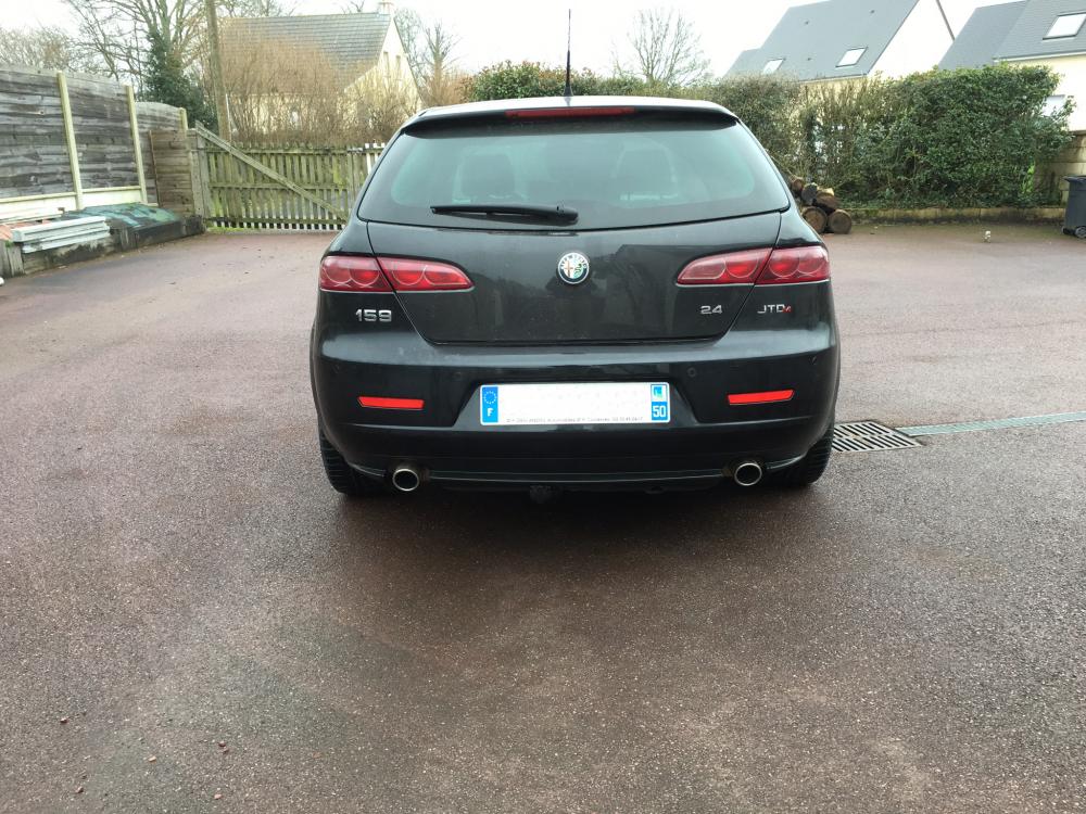

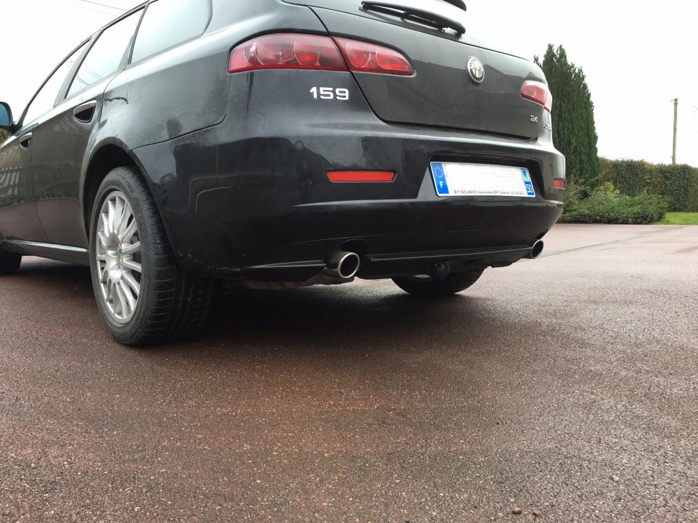

Bonjour à tous,
J'ai donc commandé le modèle que j'ai cité.
La pose m'a demander environ 7 à 8 heures en tout, il faut déposer le pare choque ainsi que tout l'intérieur du coffre, descendre les échappements, déposer la traverse, faire les trous...
La notice est très clair mais, j'ai rencontré un souci avec le faisceaux  car j'ai commandé un attelage pour berline mais j'ai une SW je n'avais pas fait attention et si la structure de voiture est identique certains éléments du faisceau change.
Le boitier de gestion de radar de recul ainsi que les conducteurs allant au feux situer sur le coffre (anti-brouillard et recul), sont à droite sur la SW et visiblement à gauche sur une berline il m'a donc fallu rallonger les fils du faisceau fournis avec l'attelage pour les connecter.
J'ai aussi fait une découpe dans le pare-choque plus petite que sur le plan fourni.
Il est vraiment bien, une foi la boule enlevée il ne reste que la prise visible !

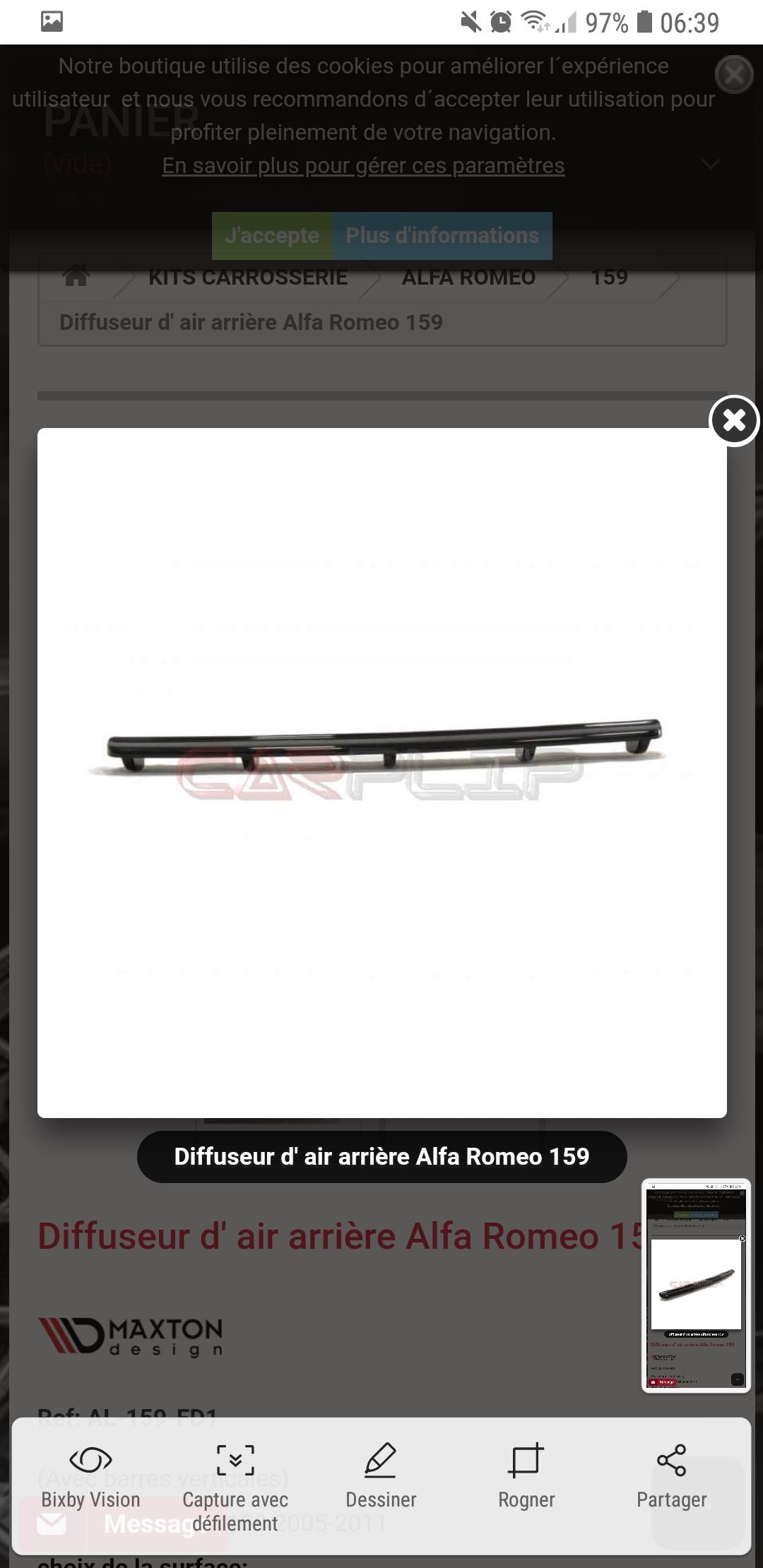

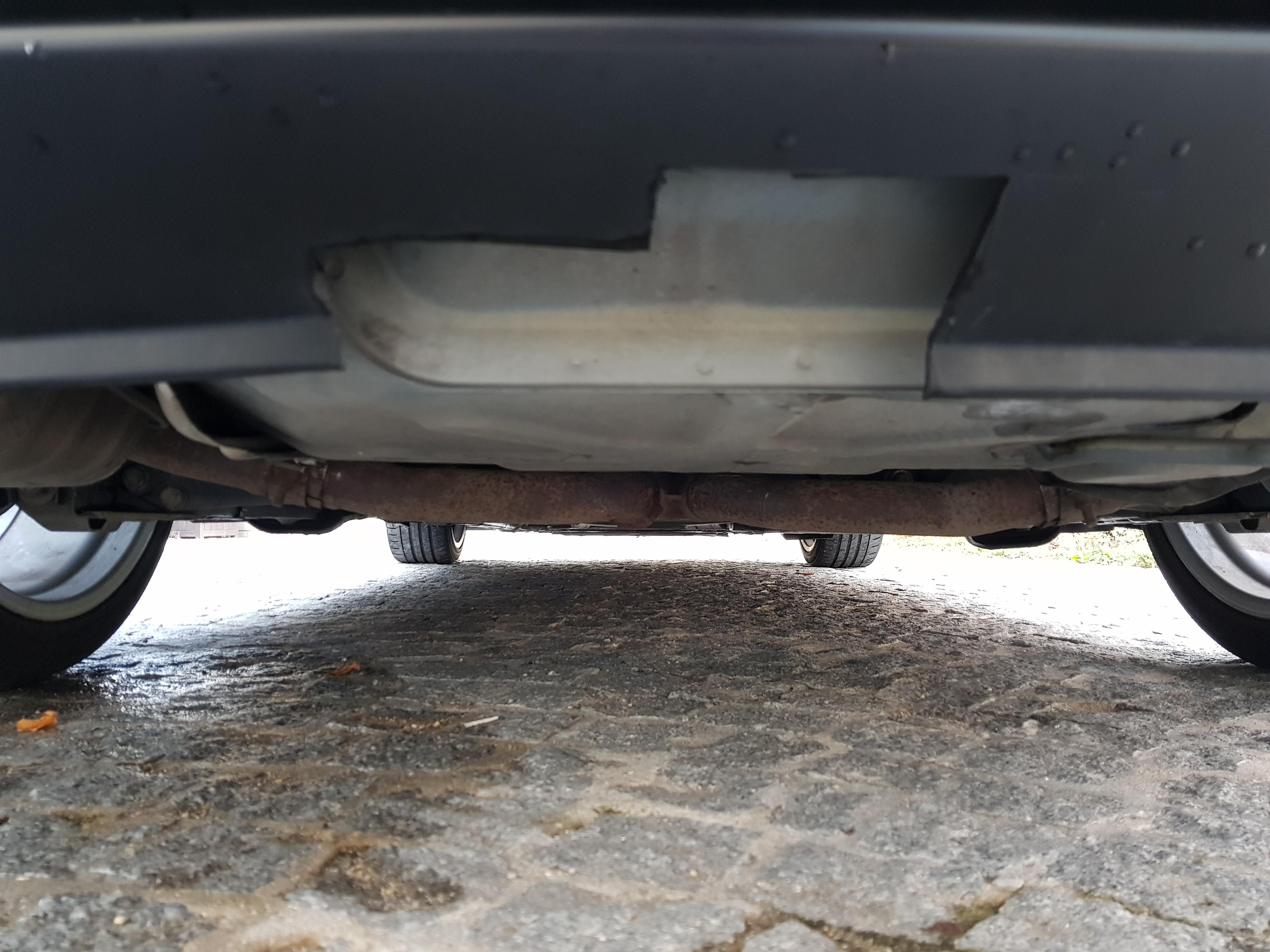

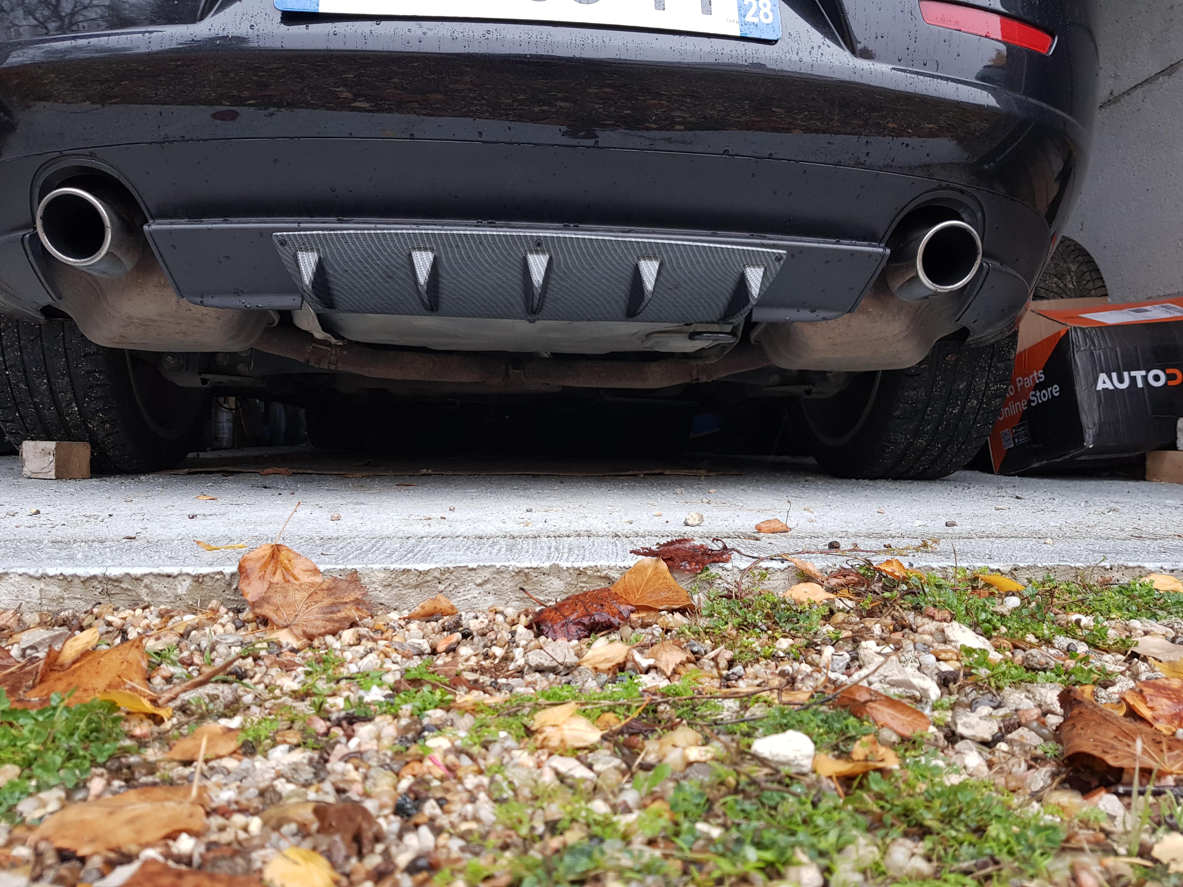

Bonjour 🍀🐍
Pour cacher la découpe du bas du pare choc lorsqu il y avait l attelage,  j ai trouvé cette solution.
Qu en pensez vous ?
Alfistement
Je trouve cela bien, voir très bien et dans tous les cas bien mieux que le trou
Perso.. pas très fan... mieux que le trou certe mais je trouve que ça fait rajouté et grossier...
Pas très fan non plus.
Par contre j'ai eu deux 159 avec des attelages, aucune n'avait une découpe de boucher comme ça !
C'est pas si pire!
Mais il est vrai que la découpe arojawdrop
Ca ne choque pas....A part des Alfistes confirmés! 😉
Tu devrais plutôt remplacer toute la partie du bas entre les 2 sorties de pots, ce serait plus sobre.
Il y a 12 heures, dirty a dit :
Cette partie fait partie intégrante et ne se détail pas.

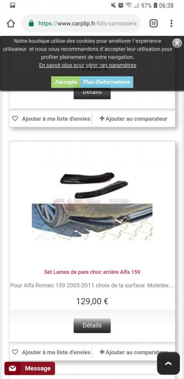

Il y a cette lame de chez carclip adapté sir mesure sinon.
