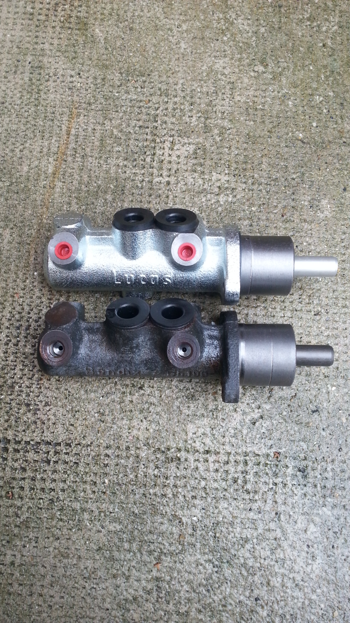

dirty Posté(e) le 26 Septembre 2016 Auteur Signaler Posté(e) le 26 Septembre 2016 (modifié) Bon,j'ai quand même un soucis avec mes freins,j'ai purgé tout le circuit ainsi que l'embrayage vu que j'ai eu une fuite sur le compensateur ,quand je freine la pédale s'enfonce progressivement sans que ça freine,puis d'un coup ça fonctionne. J'ai un doute sur les freins arrière,mais si quelqu'un a un autre avis merci.J'ai du DOT 3 dans le circuit,est-ce que c'est bon? Modifié le 26 Septembre 2016 par dirty
Antinomique-159 Posté(e) le 26 Septembre 2016 Signaler Posté(e) le 26 Septembre 2016 alut, Si tu n'as pas de fuite sur les étriers arrière, le maître cylindre est en cause, ormis une fuite.
dirty Posté(e) le 26 Septembre 2016 Auteur Signaler Posté(e) le 26 Septembre 2016 (modifié) Ok ok donc je devrai changer le maitre cylindre aussi pour éliminer des causes. Quand la voiture tourne j'enfonce la pédale en forçant et elle descend progressivement,mais pas jusqu'au plancher,comme si de l'air s'échappait du cerveau frein.peut etre est-il incriminé? Modifié le 26 Septembre 2016 par dirty
Alfiste042 Posté(e) le 26 Septembre 2016 Signaler Posté(e) le 26 Septembre 2016 Tu es sur que tu la bien purger? Sinon comme antinomique maître cylindre.
dirty Posté(e) le 26 Septembre 2016 Auteur Signaler Posté(e) le 26 Septembre 2016 Oui pour la purge.Au controle le gars a dû achever le maitre cylindre,il force comme des bourrins,,comme il a essayé plusieurs fois je crois qu'il a pas aimé. Je l'ai commandé,je vous dis quoi une fois monté.

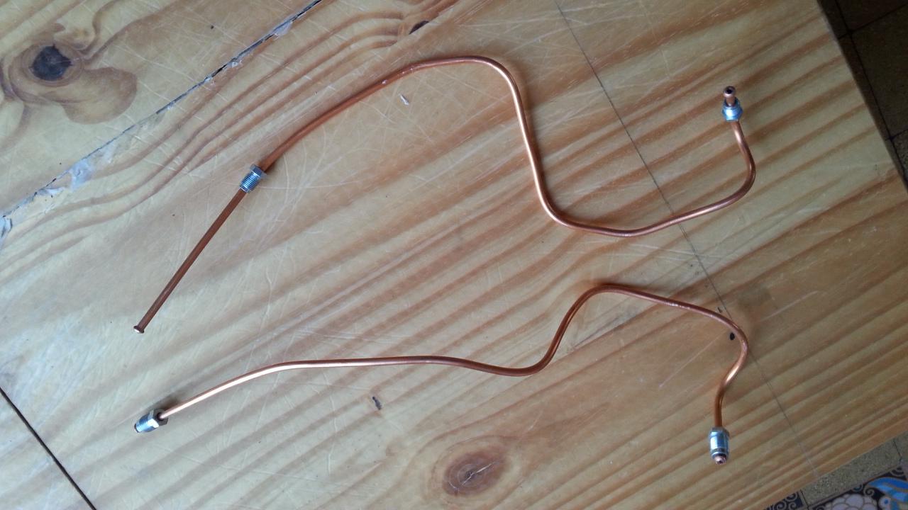

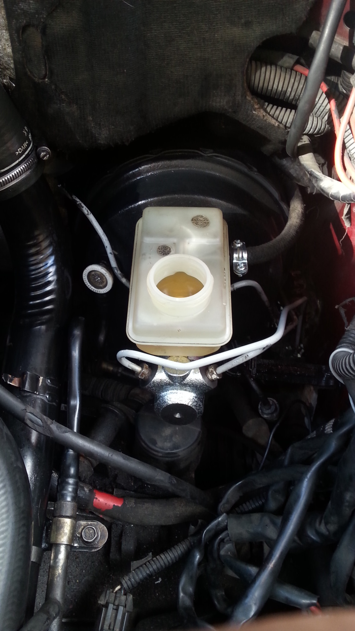

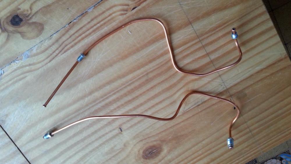

dirty Posté(e) le 3 Octobre 2016 Auteur Signaler Posté(e) le 3 Octobre 2016 (modifié) Salut j'ai donc changé le maitre cylindre et ça fonctionne,il était effectivement mort.Merci encore Antinomique-159 car j'ai pensé a tout sauf a ça.Je vais changer les canalisations qui partent du maitre cylindre vers l'arrière a cause d'une fuite sur un raccord. J'en profite aussi pour les deux petites canalisations qui partent du compensateur,elles sont dans un piteux état,d'ailleur une est percée,je serai tranquille pour le controle je pense.Voici quelques photos. on voit la course du piston sur l'ancien plus courte. Voila,plus petite réfection du cerveau en noir mat antirouille Canalisation arrière qui vont du distributeur vers le compensateur. J'en suis la pour l'instant.....demain il fera jour,c'est la misère pour démonter tout ça,mais rien ne m'arrête Modifié le 4 Octobre 2016 par dirty
