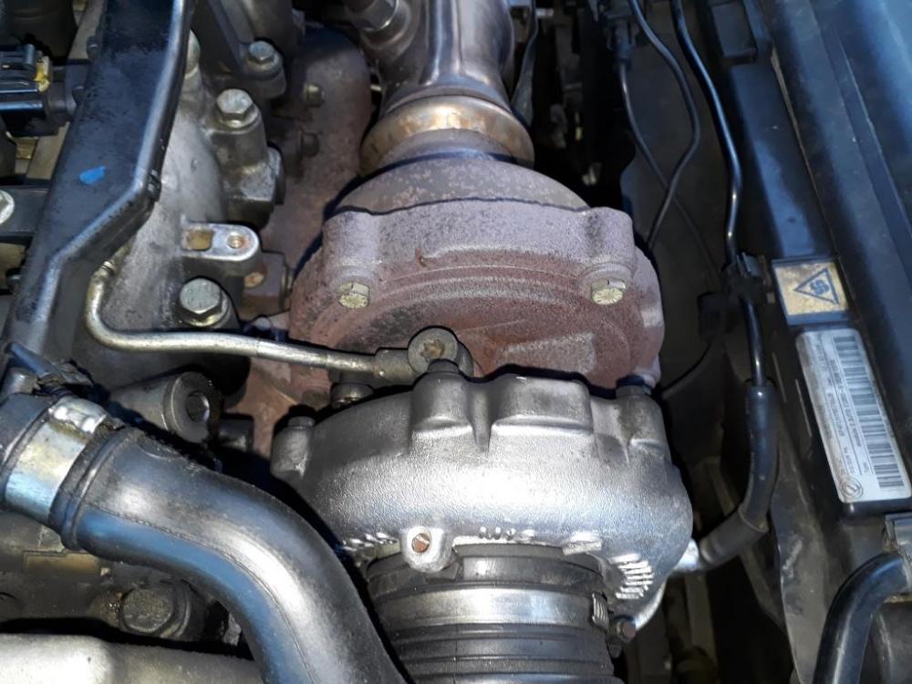

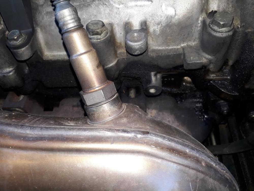

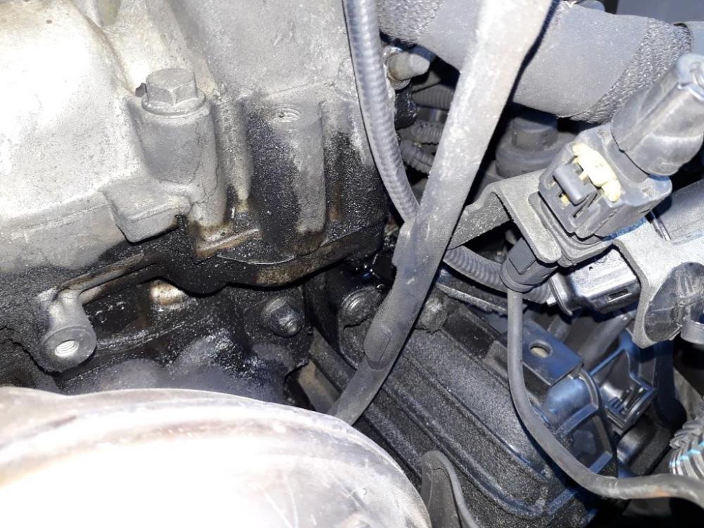

Biigben Posté(e) le 6 Octobre 2017 Auteur Signaler Posté(e) le 6 Octobre 2017 (modifié) Salut ! J'ai peut-être une piste quant à la conso d'huile ! Je pense avoir le joint du cache culbuteur HS, si cette pièce existe encore. Il y a aussi des traces d'huile sur la vis qui se trouve derrière le turbo. Voyez ces photos. Elles sont prises une fois que les pare-chaleurs sont déposés. Question : mon diagnostic est-il correct ?? Y-a-t-il d'autres cas dans le genre sur les 2.0 jtdm 170 ? Modifié le 6 Octobre 2017 par Biigben
Splenden Posté(e) le 6 Octobre 2017 Signaler Posté(e) le 6 Octobre 2017 Je pense que c'est plutôt ton couvercle en plastique de la vanne egr qui fuit....Cest un problème connu sur le 2l jtm.Perd tu du liquide de refroidissement?
Biigben Posté(e) le 6 Octobre 2017 Auteur Signaler Posté(e) le 6 Octobre 2017 Merci de ta réponse ! Je n'ai pas fait attention au niveau de liquide de refroidissement. Je regarde demain. Par contre, mes photos montre la partie du moteur côté radiateur. La vanne EGR est côté habitacle ? Je tenterai de regarder si je vois des traces identiques à l'arrière également.
Biigben Posté(e) le 7 Octobre 2017 Auteur Signaler Posté(e) le 7 Octobre 2017 (modifié) Concernant la piste fuite ldr sur vanne EGR : RAS de ce côté là. Mon niveau est bon et il n'y a pas de traces de ldr. Mon Alfa sera au garage mercredi pour remplacer le support de boite de vitesse (1 an pour avoir la bonne pièce, je l'espère...) Le garagiste jettera un coup d'oeil sur la fuite d'huile. Modifié le 7 Octobre 2017 par Biigben
CLEMBAB Posté(e) le 7 Octobre 2017 Signaler Posté(e) le 7 Octobre 2017 Je pense que ton joints de cache culbuteur est bien HS. Pour le changer: depose de la distribution et de l injection... si tu peux fait le toi même pour économiser 1000 euros... voir plus. Tu as donc de nouveau une conso d huile importante?
CLEMBAB Posté(e) le 7 Octobre 2017 Signaler Posté(e) le 7 Octobre 2017 Quand j'ai acheté ma voiture le proprio avait certainement mis beaucoup trop d huile pour pas que je m aperçoit de la conso d huile et donc j'ai eu au même endroit que toi une fuite d huile. contrôle a la jauge manuel si tu n es pas au dessus du maxi. perso j'ai bien tout nettoyé, séché et j'ai mis du joints en pâte. laisser sécher 24 heures et depuis plus de fuite.
Biigben Posté(e) le 10 Octobre 2017 Auteur Signaler Posté(e) le 10 Octobre 2017 (modifié) Salut Clembab, mon garagiste à la fâcheuse tendance à mettre trop d'huile. Mon niveau est actuellement pile au max. Autrement, ma conso d'huile semble être nulle. Tu as mis du joints en pâte par-dessus la fuite, sans démonter le cache culbuteur ? Modifié le 10 Octobre 2017 par Biigben
CLEMBAB Posté(e) le 10 Octobre 2017 Signaler Posté(e) le 10 Octobre 2017 Oui bien nettoyé. la fuite que j avais était au niveau du boulon de serrage du cache culbuteur ( devant a droite en regardant sous le capot, on peut le voir sur tes photos) et depuis plus rien. Attention a la quantité d huile car sous pression l huile passe par les joints et les détériores. pour mon cas petite fuite au joints spi cote volant moteur. En plus avec le reniflard l huile passe dans l admission donc encrassement de l admission, des swirls et donc du fap. J espere que ça va fonctionner pour toi. Au faite, pâte a joints couleur grise ou bleu c est ce qu'il te faut.
