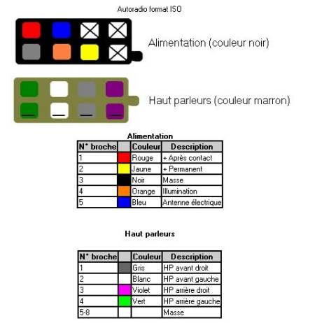

sylchr91 Posté(e) le 23 Août 2016 Signaler Posté(e) le 23 Août 2016 Pour moi il te manque le + après contact. Si tu mets côté posté le rouge et le jaune ensemble et que tu raccordes côté véhicule sur le rouge ton poste doit s'allumé. Mais si tu laisse comme ça il ne se coupera pas quand tu retireras le contact. ..
sylchr91 Posté(e) le 23 Août 2016 Signaler Posté(e) le 23 Août 2016 Voici la norme Iso si ça peut t"aider.
JaiSi Posté(e) le 23 Août 2016 Signaler Posté(e) le 23 Août 2016 C'est bien ce que nous disons et par expérience avec Alfiste042... Il faut inverser le rouge et le jaune. Maintenant si les couleurs ne sont pas les mêmes...Elles ne sont pas ISO et il faut jouer du contrôleur pour trouver qui est qui!
