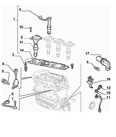

Antinomique-159 Posté(e) le 24 Mai 2016 Signaler Posté(e) le 24 Mai 2016 (modifié) Les différents capteur sont du côté de la distribution. Le mieux est de le démonter pour voir la référence. C'est les pièces 7 - 1 - 17 ou 11 Modifié le 24 Mai 2016 par Antinomique-159
