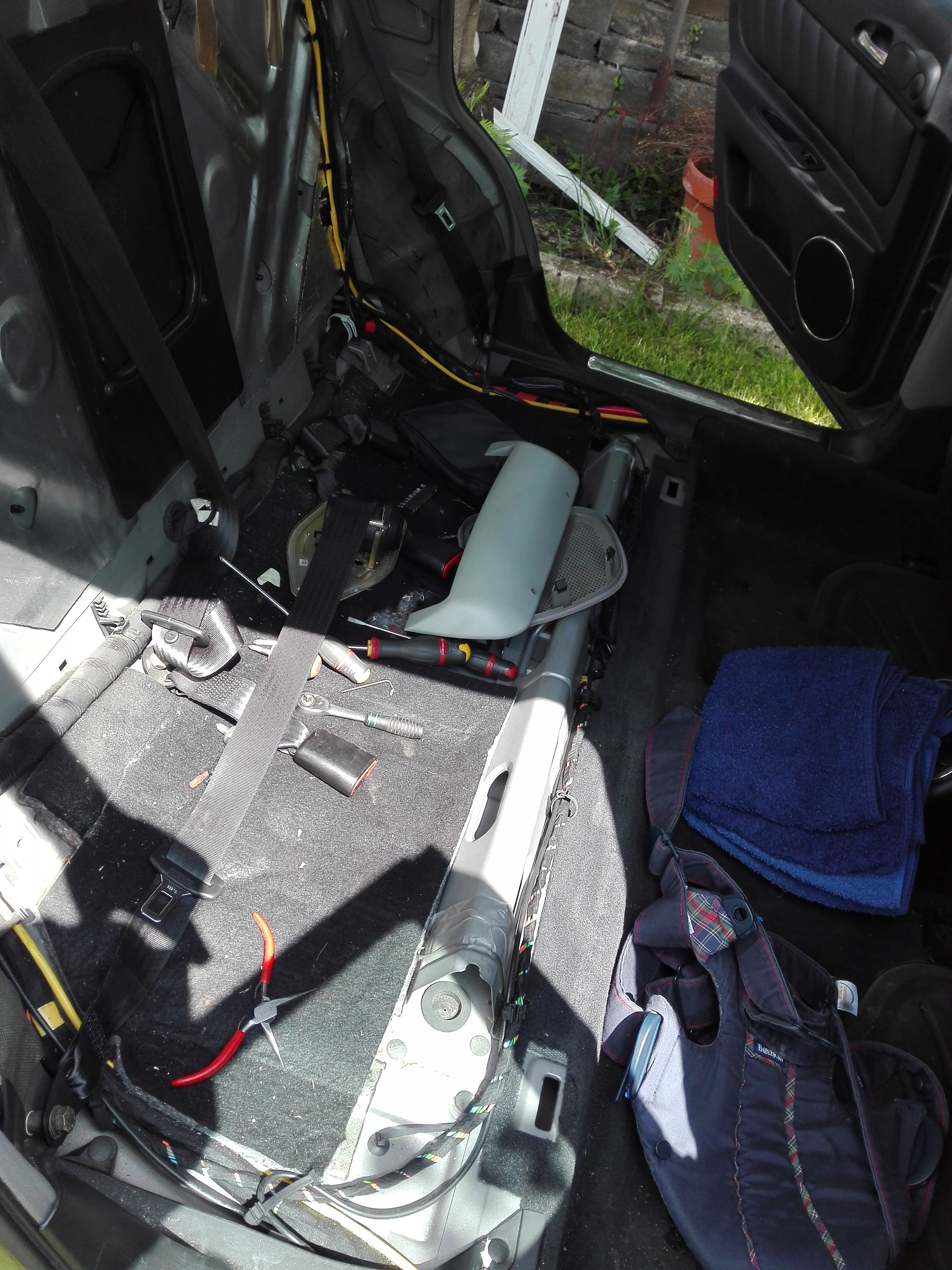

1) démontage de la banquette et de la plage arrière pour accéder aux coupelles d'amortisseurs :
tirer vers le haut très fort de chaque cote de l'assise pour soulever la banquette. (1 min pour sortir l'assise, il faut simplement tirer vers le haut...fort !)
déboulonner les 2 écrous de 13 qui tiennent le dossier en bas, et le soulever vers le haut de 10 cm, puis le sortir latéralement sous les ceintures
2) démontage de la plage arrière
sortir les 5 petites agrafes en plastique qui étaient cachés par le haut du dossier
enlever les 2 écrous de 10 dans le coffre, de chaque coté de l'ampoule de coffre
enlever le feux stop et l'antenne radio qui est fixée dessous
enlever le buzzer de recul sous le cache HP coté passager si la voiture en est equipée
enlever la vis au fond de la boite a pharmacie
et soulever doucement la plage; lorsque les vis qui sortaient dans le coffre sont dégagées, alors tirer vers l'avant...
3) démontage des rouleaux de ceinture de sécurité (3 vis de 13) de chaque coté pour avoir acces aux tetes d'amortisseur qui sont dessous, cachées par un gros bout de mousse
4) démontage des 3 écrous de 13 qui tiennent la tete d'amortisseur.

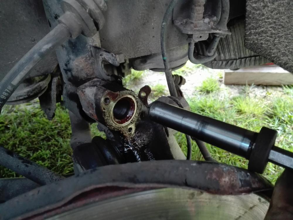

3) dégager le flexible de frein de l'amortisseur
4) desserrer la vis de 16 qui tient le pied de l'amortisseur et défaire la petite patte (2 vis de 8) qui tient le cable ABS
5) il faut ensuite sortir l'axe qui tient le pied d'amortisseur; personnellement, j'ai mis un serre joint costaud qui appuie sur la vis de 16 qui est desserrée, mais pas enlevée, puis avec une bonne clé allen de 10 et une rallonge de 1m, faire tourner l'axe en l'aspergeant de wd40. ca sort, mais il faut bien forcer quand même....
6) sortir l'ensemble amortisseur par le bas, vers l'avant de la voiture, aucun soucis.

question a 100 balles, quelqu'un sait comment on sort la rotule du bras supérieur de carrossage (en forme de banane) ?
on voit bien la rotule, mais pas de vis ou d'axe a sortir.... !!! j'ai pas compris.....
