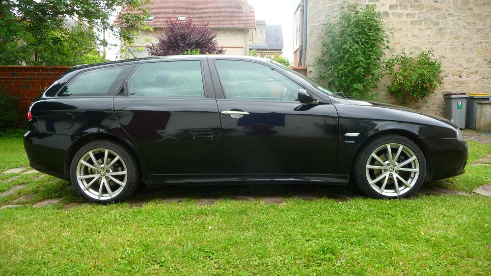

EtienneSoissons Posté(e) le 28 Juin 2016 Signaler Posté(e) le 28 Juin 2016 Bon alors voilà, c'est fait ! Finalement, mon garagiste a monté deux amortisseurs kyb 339745 et les coupelles kyb-SM6000 qui vont avec, ainsi que des ressorts Suplex 01027, et voilà le résultat : Avant : 33,5 cm entre centre de roues AR et bord de l'aile, Après : 37,5 cm entre centre de roues AR et bord de l'aile. Inutile de vous préciser qu'en matière de confort, ça change tout !

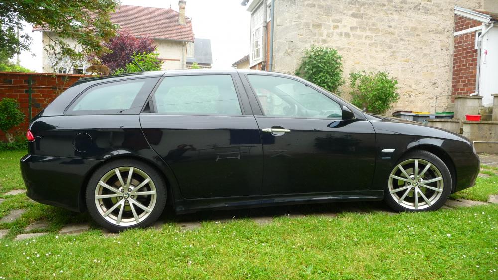

BZH971 Posté(e) le 17 Juillet 2016 Auteur Signaler Posté(e) le 17 Juillet 2016 (modifié) Bon je déterre de nouveau ce post... J'ai fini par remonter les ressorts d'origine... J'ai re mesuré les arriere: 355mm (comme à l'origine en standard). J'ai donc remonté des KAYABA quasi neufs, mais il me manque toujours environ 2 / 3 cm... En fait elle a la hauteur des packs sport d'origine a l'arrière ... j'en ai profité pour prendre une photo des coupelles, pas jeunes mais font encore bien le boulot... donc il faut encore chercher pour ces centimètres de hauteur manquants ! Je re précise qu'elle n'est pas pack sport d'origine mais sélective, j'ai changé les jantes et posé des bas de caisse... L'auto à vide ... Modifié le 17 Juillet 2016 par BZH971
