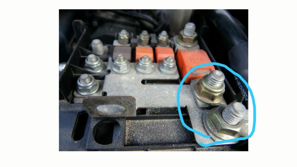

Luciferatus Posté(e) le 18 Février 2016 Signaler Posté(e) le 18 Février 2016 Bonsoir suite à remplacement de batterie hs, le bornier à lâcher au niveau des deux boulons entouré en bleu. Hier soir j'ai réussi à me dépanner pour rentrer à la maison grâce à du fil électrique domestique 2.5 mm2... En reliant le fil depuis la cosse batterie à la plaque supérieure. Pour à nouveau alimenter la voiture. Les deux boulons entouré ont cassé à ras la plaque métallique, à cause du sulfate et corrosion... Première question: est ce que quelqu'un a déjà eu ce problème ?? Deuxième question: Est ce que en perçant à travers l'emplacement des deux boulons et en remettant deux autres zingué j'ai des chances de retrouver le passage du 12 volts, car ne sachant pas trop si les boulons zingué sont des bon conducteur de courant ou pas. J'ai observé que c'est un bornier " sandwich " une partie plastique entre deux métallique dont une pour raccorder à la batterie et l'autre pour alimenter la voiture au moyen de plusieurs points de connexion....
Alfiste042 Posté(e) le 18 Février 2016 Signaler Posté(e) le 18 Février 2016 Perce une plaque et mets les deux écrou par dessus, ça devrait le faire.

Luciferatus Posté(e) le 18 Février 2016 Auteur Signaler Posté(e) le 18 Février 2016 (modifié) Sur le bon coin il y a une grande casse dans département Allier région Auvergne beaucoup de pièces Alfa, les bornier jtd et jtdm semblent un peu différent à ce que j'ai pu voir, sur ma jtdm il plus proche de la 159 voir carrément pareil contrairement à la jtd simple. Pour ma part je vais percer de part en part et remettre deux boulons merci pour l'info Alfiste042 Modifié le 18 Février 2016 par Luciferatus

Luciferatus Posté(e) le 19 Février 2016 Auteur Signaler Posté(e) le 19 Février 2016 Bonsoir, réparation faite, tout refonctionne, j'ai percé à l'emplacement des anciens boulons, et en fait c'est rentrer comme dans du beurre.... Pour ton bornier essaie de voir si c'est les mêmes que les 156, il y a peut être des chances que ça soit les mêmes.
