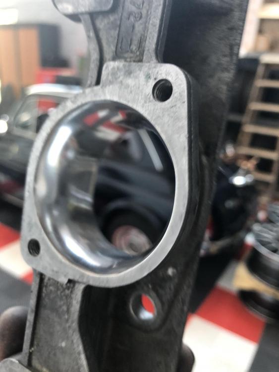

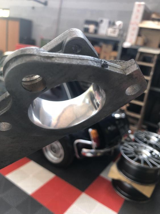

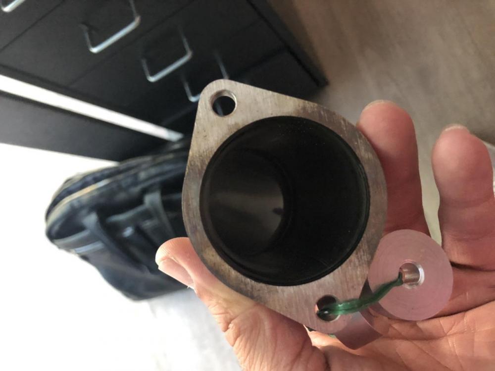

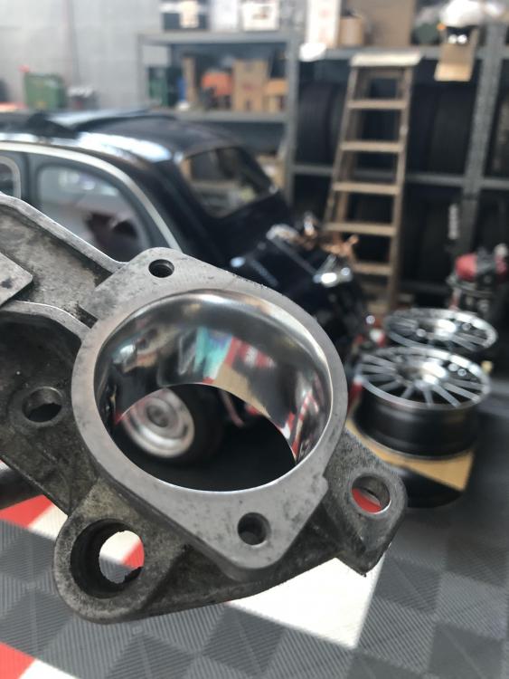

Je crois avoir bien bricolé ce weekend... La finition des supports de pipes est convenable. Je les ai décapés pour la partie extérieure, reste plus qu'à les bomber. Me reste également 3 joints a faire. Je les découpe dans des plaques de téflon de 3 mm d'épaisseur (sur les conseils de @mixu)
Pas simple a réaliser, mais ça se travaille plutôt bien tout de même.
Ça te plaît mieux @dirty?!

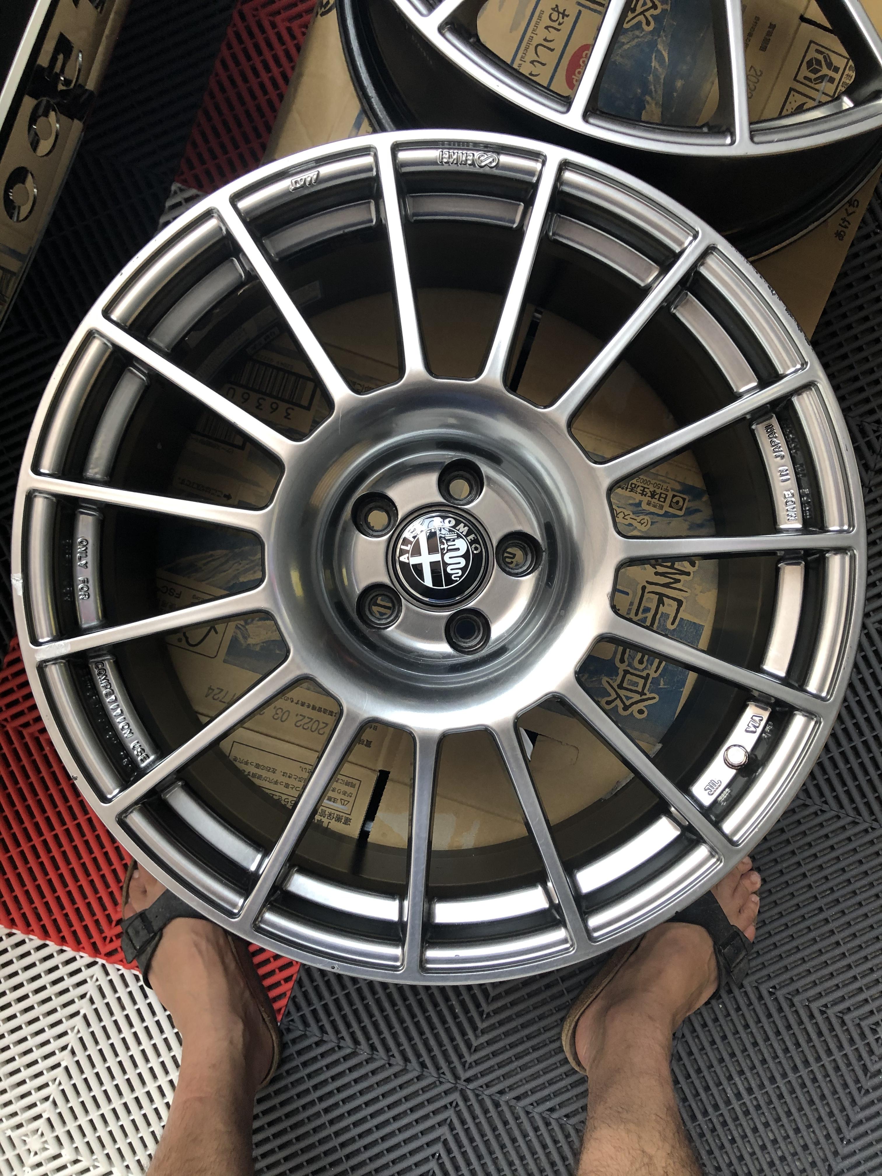

sinon papa noël est passé aussi... Jantes forgées Enkei en provenance du Japon (merci @mixu encore), baquet sabelt, les pipes sont arrivées ce jour, pneus A052 * 4, et R888R * 4, bar anti rapprochement arrière. Je n’attends plus que les combinés filetés BC Racing club sport et elle file chez le mappeur pour monter et harmoniser tout ça, une geo au poids par roues et roule ma poule!
Eh bien que de beaux colis. Les jantes sont magnifiques, les sièges superbe !
Oui ça me plaît ton boulot, super bien fini. 👌😉

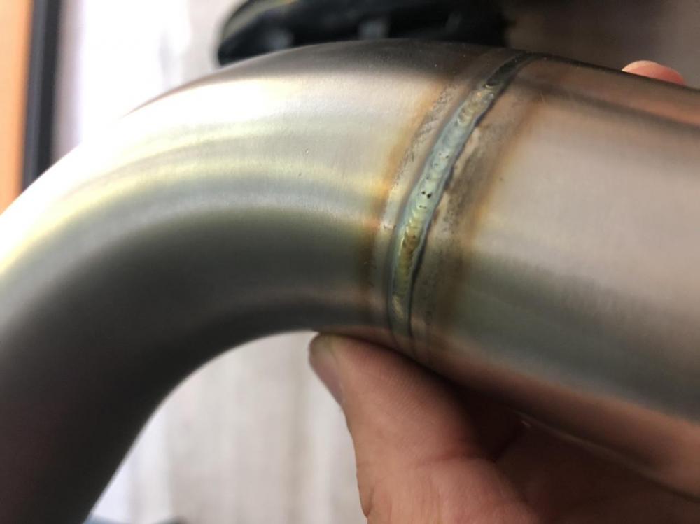

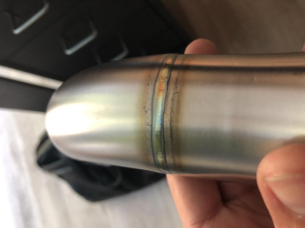

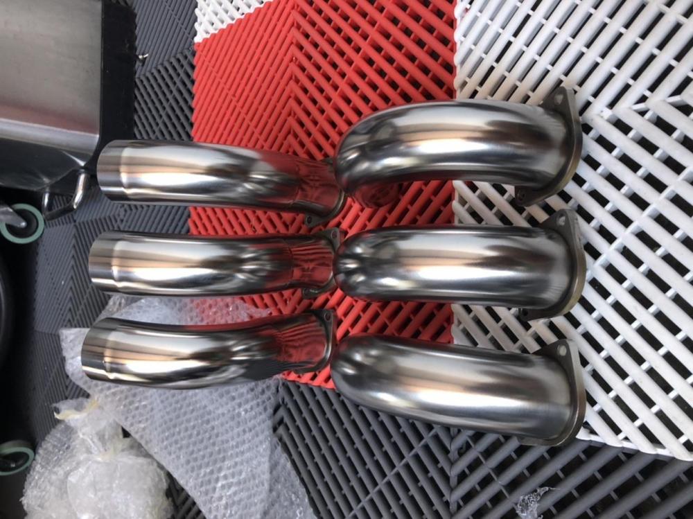

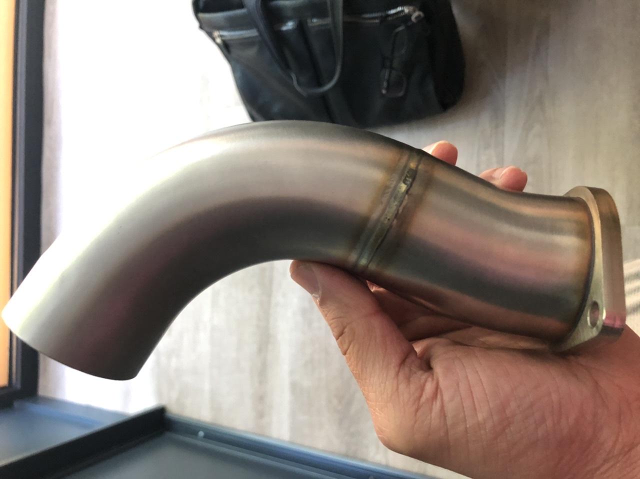

les voici... la qualité et le poids sont juste incroyable!
Bon apres, c'est pas aussi "net" que de l'origine, mais si c'est à l'avantage du gain........on peut pas tout avoir .....en poids, ça représente quelle fourchette ? Mais bon ça reste de la bel ouvrage.....
Et concernant les rampes/support de pipes d'admi, même Mossieur prop' aurait pas poli aussi bien........mdr.......j'ai lu keke part que polir etait moins bien que de laisser des rugosités (genre tourbillons de fraisage/dremel)  pour l'effet 'Venturi'.......eh ouai tjrs lui......
il y a 56 minutes, V6 fois plus de plaisir ! a dit :
Bertrand m'a fait la même remarque. Je vais les ajuster au mieux au niveau des pipes et passerai un coup de 400 dans le sens du flux avec un "effet tourbillons". Je l'avais lu aussi mais pensais a tord que c'était pour l'échappement (ce qui est idiot...)
Pour l'esthétique elles vont passer en atelier miroir comme j'ai pu faire pour l'intérieur des supports. le cordon de soudure ne me gêne pas, et je trouve ça plus esthétique que les pipes carbone HPR. Pour le poids je vais essayé de peser ça ce soir!

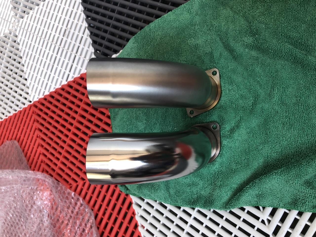

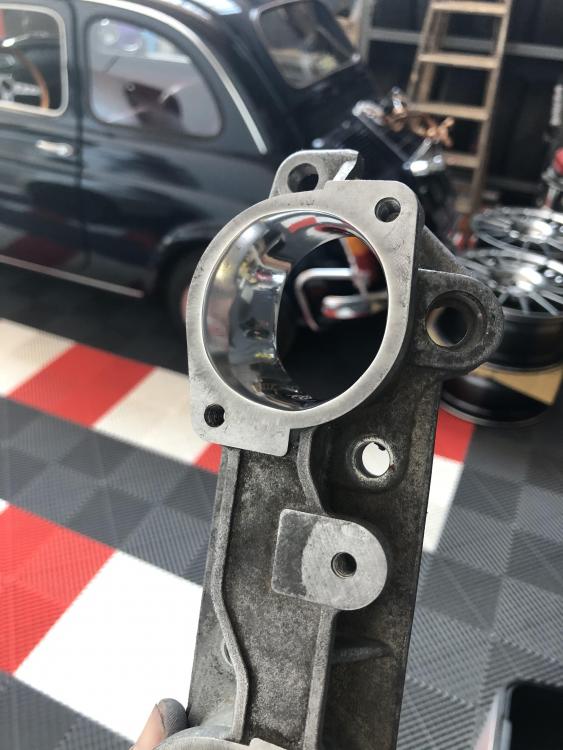

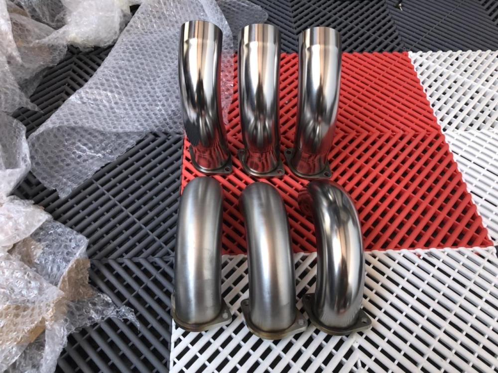

Aussitôt reçus, aussitôt polis 😅
Légères différences...
Belle différence ,franchement j'adore! le cordon de soudure n'est pas genânt,on sent le modif !;)

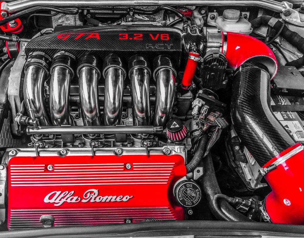

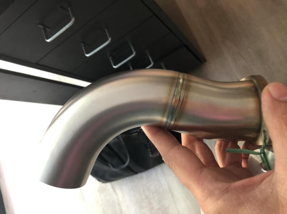

Bon j’en ai chier pour les installer. Elles sont vraiment énorme! J’ai pas fini d’en chier avec les colliers mais il est clairement évident que le changement va se faire sentir. On est clairement au delà de 15% d’air en plus par cylindre. Plus large et plus longue
au passage : 1560g pour les nouvelles pipes contre 2190g pour les OEM
Modifié par dimmouth
Elles sont impressionnantes ces pipes!! Elles font 51mm extérieur c'est ça ?

Il y a 6 heures, V6GTVMAN a dit :
c'est bien ça oui 😉 Visuellement le moteur parait beaucoup plus méchant! J'espère qu'il en sera de même sous la pédale!
