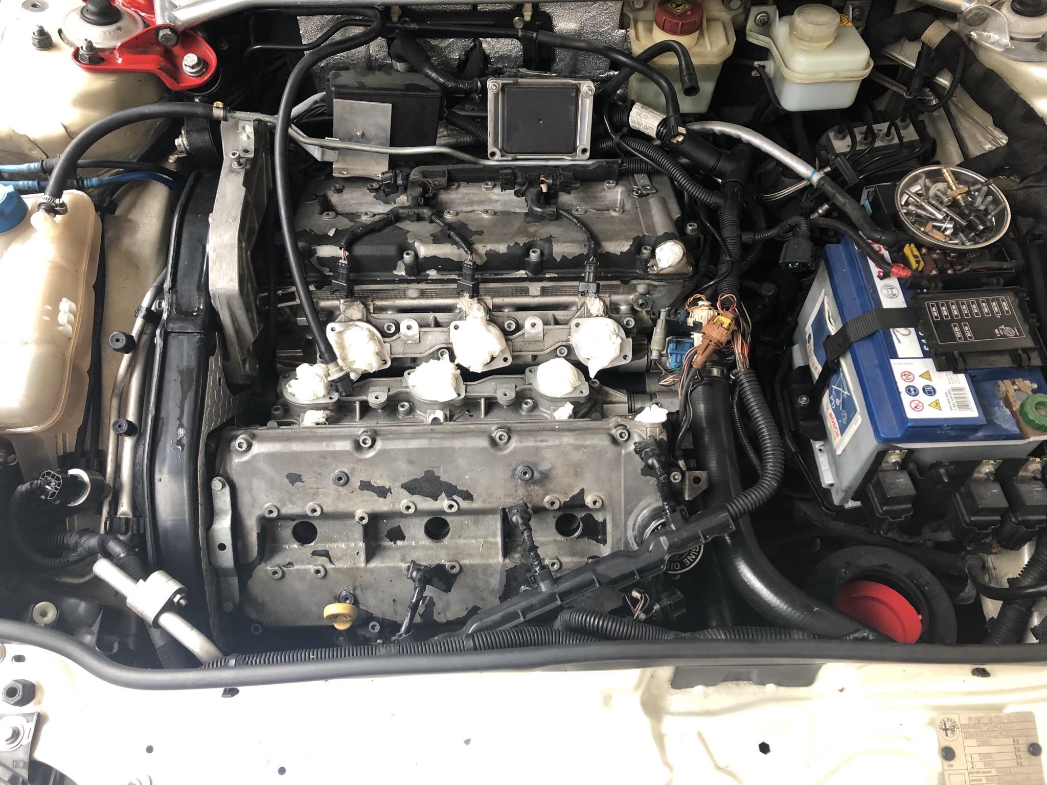

ToxyMaTT Posté(e) le 6 Avril 2019 Signaler Posté(e) le 6 Avril 2019 Et bin finalement je croyais que tu voulais arrêter les modifs sur la GTA et plutôt upgrader la ///M3 pour la piste ... tu as changé d'avis Dim ? 😄 la batterie light je vois pas trop l'intérêt vu le poids de l'auto si tu vires pas d'autres trucs ... Après mettre la batterie dans le coffre la oui, car ça permet de gagner du poids sur le train avant et libérer la place pour une grosse admi ! J'ai pas bien compris tu veux dépasser les 8000trs sur le busso ? Il me semblait que c'était pas conseillé avec les poussoirs hydrauliques ? Et qu'il fallait passer en meca.
dimmouth Posté(e) le 6 Avril 2019 Auteur Signaler Posté(e) le 6 Avril 2019 Y a que les imbéciles qui ne change pas d’avis @ToxyMaTT 😇 pour les 8000 c’était une boutade! Je voulais simplement dire que sur les reprog ils décalaient à chaque fois le rupteur pour aller chercher les derniers chevaux et que moi après le passage en pap de 84 elle en sera à sa 4ème reprog, heureusement qu’ils ne l’on pas décalé de 500 tr à chaque fois pour la batterie light je ne suis pas d’accord avec toi. Batterie plus support stock environ 13kg. La batterie light fait seulement 2.6kg. Tu grattes entre 7 et 8 kg par rapport à la stock quant au support a voir ce qu’il est possible de faire. Si elle était destinée à faire de la piste je l’aurai fait la batterie dans le coffre mais là j’ai pas envie de me faire chier! De toute façon j’ai annulé la commande pour le moment. J’attends de voir comment tout s’assemble pour la commander.

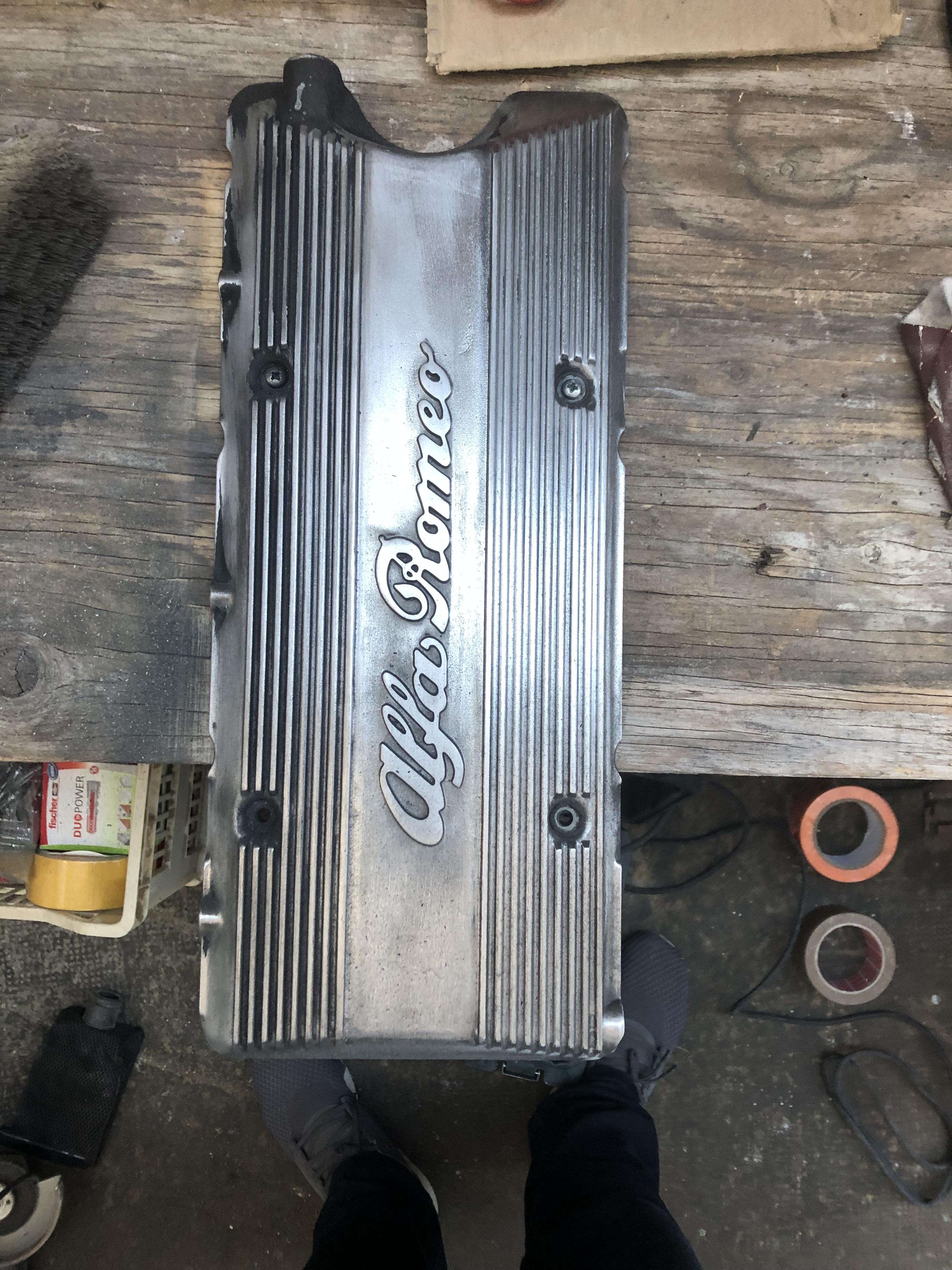

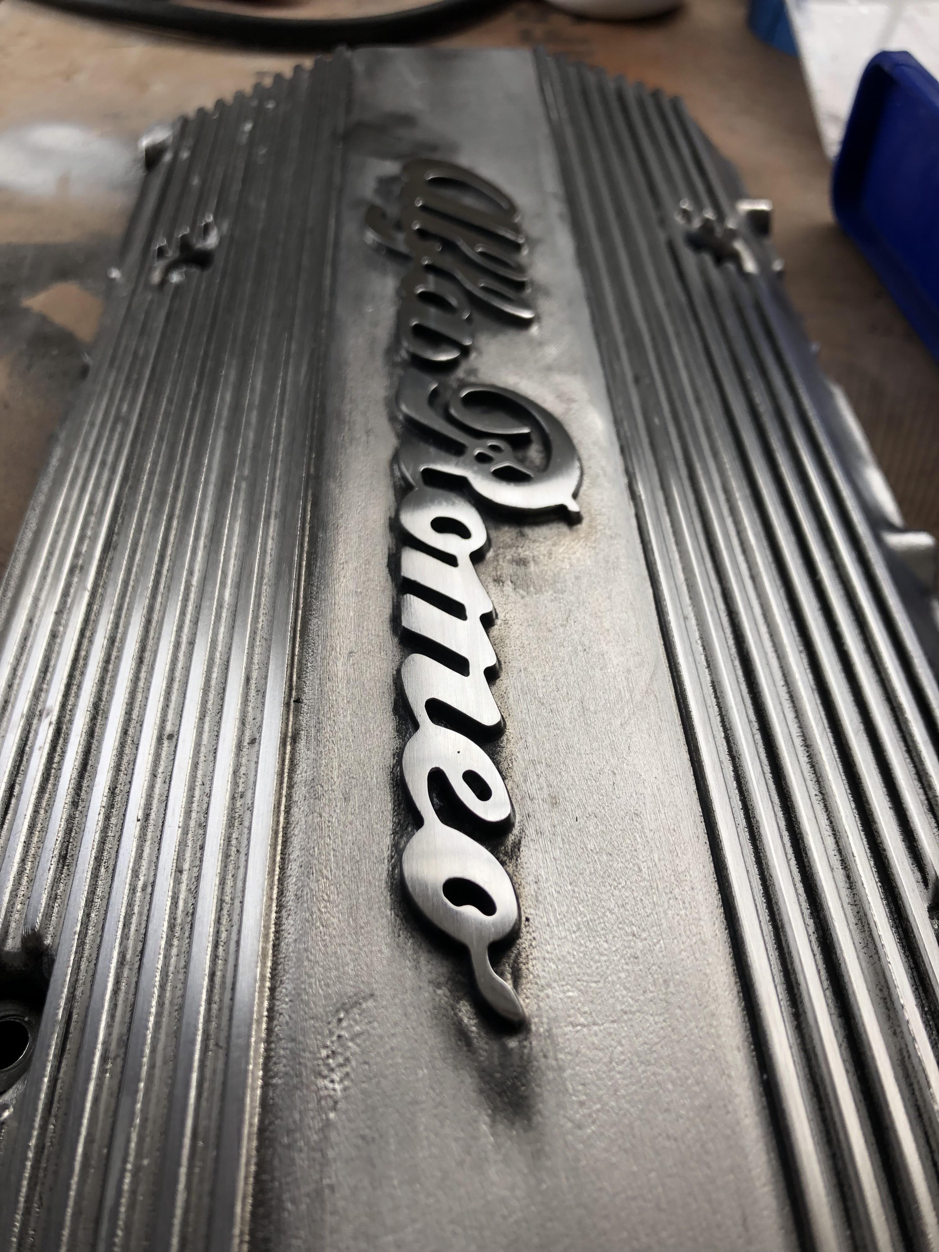

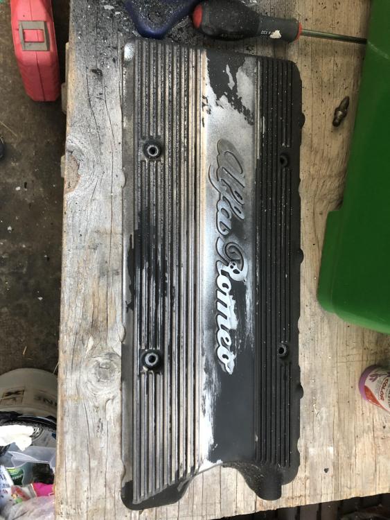

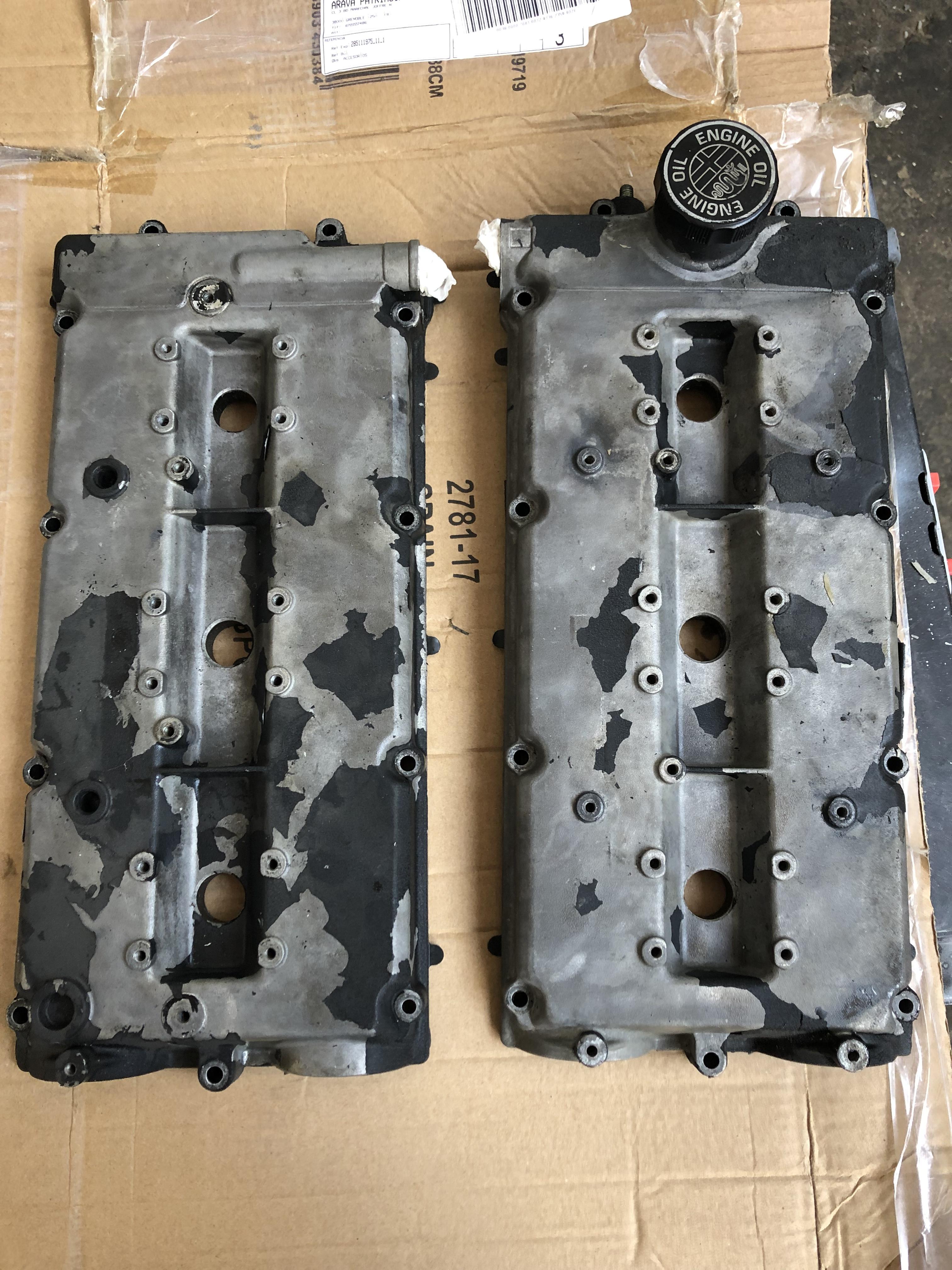

dimmouth Posté(e) le 8 Avril 2019 Auteur Signaler Posté(e) le 8 Avril 2019 J’ai attaqué à bricoler ce we...
dirty Posté(e) le 8 Avril 2019 Signaler Posté(e) le 8 Avril 2019 Tu va le laisser comme ça ou remettre une couche de peinture ?
dimmouth Posté(e) le 8 Avril 2019 Auteur Signaler Posté(e) le 8 Avril 2019 Il va finir vermiculé rouge. Mais je poli au Max l’ecriture et les bandes horizontales pour que la peinture adhère le moins possible
sapeurad Posté(e) le 9 Avril 2019 Signaler Posté(e) le 9 Avril 2019 (modifié) Le 08/04/2019 à 12:31, dimmouth a dit : Il va finir vermiculé rouge. Mais je poli au Max l’ecriture et les bandes horizontales pour que la peinture adhère le moins possible Un p'tit coup d'huile avec un chiffon comme dans la poêle à crêpe et le tour est joué! (c't'une technique bretonne) Et dilue la peinture au lambig aussi. Modifié le 9 Avril 2019 par sapeurad
dimmouth Posté(e) le 9 Avril 2019 Auteur Signaler Posté(e) le 9 Avril 2019 (modifié) il y a 33 minutes, GTA 3.7 a dit : Ho pinaise ! Ça va respirer je sais que ça commence a te démanger pas bête @sapeurad 😉 Modifié le 9 Avril 2019 par dimmouth

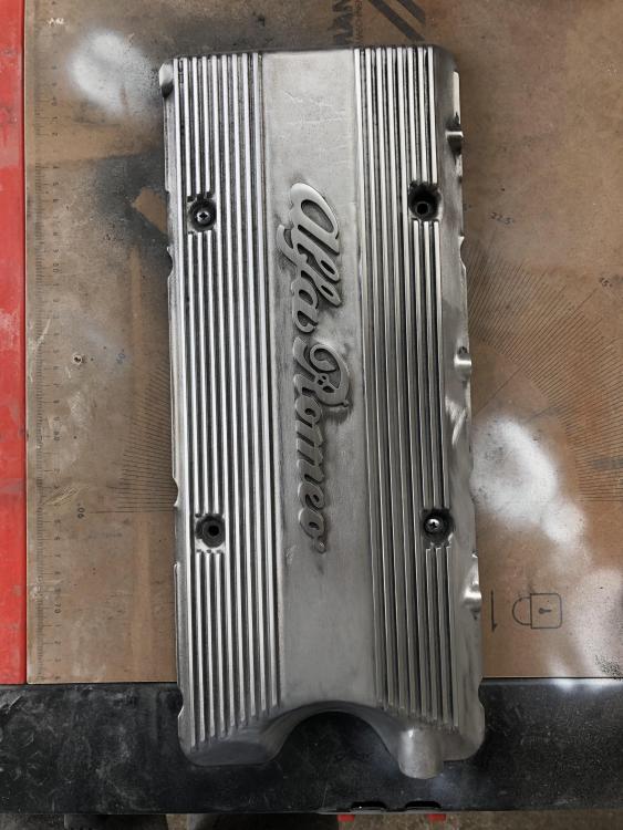

dimmouth Posté(e) le 13 Avril 2019 Auteur Signaler Posté(e) le 13 Avril 2019 Demain maman n’est pas là, alors je vermicule et fou tout dans le four 😅😂
dirty Posté(e) le 13 Avril 2019 Signaler Posté(e) le 13 Avril 2019 La photo avec la plaque alfa Romeo, c'est quoi cette pièce au dessus ?
dimmouth Posté(e) le 13 Avril 2019 Auteur Signaler Posté(e) le 13 Avril 2019 C’est le couvre culasse de la Fiat lol maintenant que j’y suis j’en profite 😊
