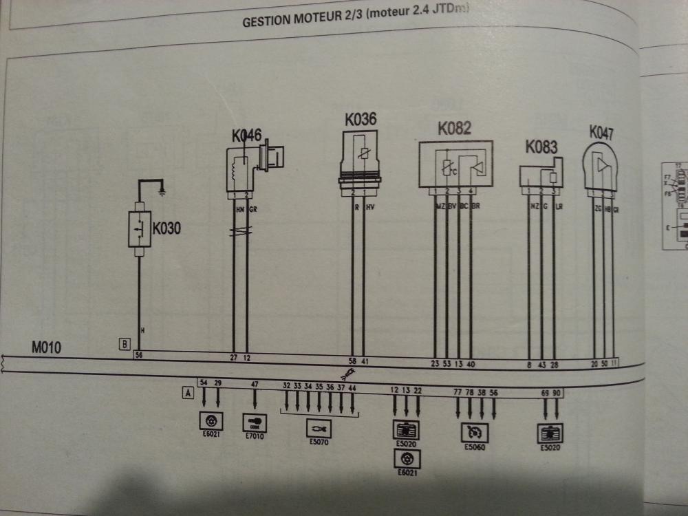

Salut ,
apparemment repère M040 sur le schéma.
Tu as aussi un capteur de pression de carburant en K83.
20151213_214541.thumb.jpg.66ffad1abb14d5
20151213_213451.thumb.jpg.b731f01a2842f920151213_213444.thumb.jpg.d95b6be4675283
