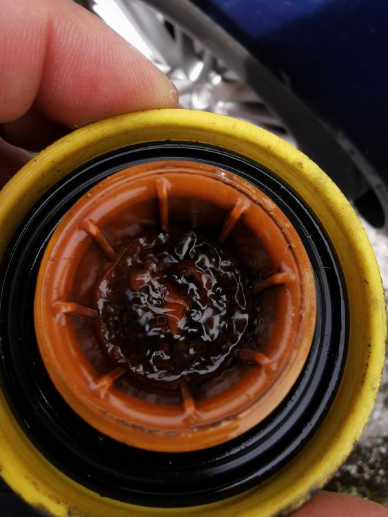

Manuone Posté(e) le 21 Août 2020 Signaler Posté(e) le 21 Août 2020 (modifié) Salut à tous, Petit problème de chauffe de ma 159 2.0 170, je trouve qu'elle chauffe trop rapidement à peine 2 km à basse vitesse, l'aiguille de température monte rapidement jusqu’à 90. Peu importe le trajet ensuite la voiture ne surchauffe pas mais monte vite en température pour moi. A moins que ce soit commun au bloc 2.0 Jtdm Le liquide de refroidissement est purgé, pas de bulle dans le vase d’expansion... Je joint une photo du bouchon remplissage d'huile dites moi vos avis ... Modifié le 21 Août 2020 par Manuone

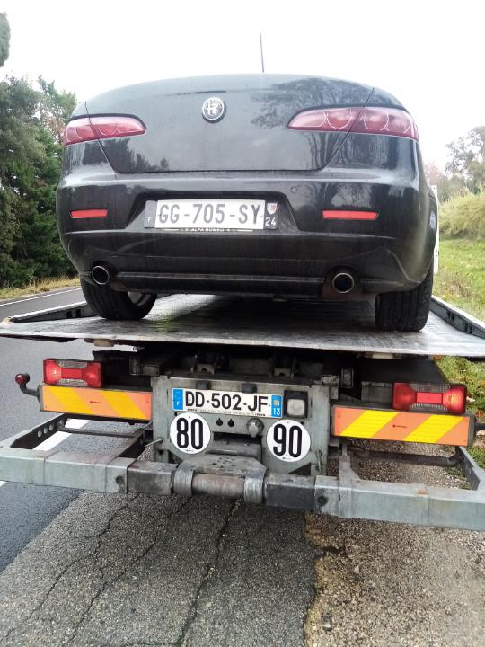

Sergio24 Posté(e) le 5 Décembre 2022 Signaler Posté(e) le 5 Décembre 2022 (modifié) Bonsoir à tous , allo assistance ! quelle tristesse de voir sa belle sur un plateau.... Faut dire qu'elle ratatouillait grave avec fumée blanche et odeur d'essence pas brulé . Diagnostic : injecteur n° 4 qui reste ouvert. remplacement des quatre bougies plus les quatre joints injecteurs et donc un injecteur . TBI , 117000 km. Modifié le 5 Décembre 2022 par Sergio24
Lodein Posté(e) le 6 Décembre 2022 Signaler Posté(e) le 6 Décembre 2022 Effectivement, cela fait toujours de la peine... Lodein
PLFmoto Posté(e) le 6 Décembre 2022 Signaler Posté(e) le 6 Décembre 2022 C'est quand même récurant je trouve 🙄
