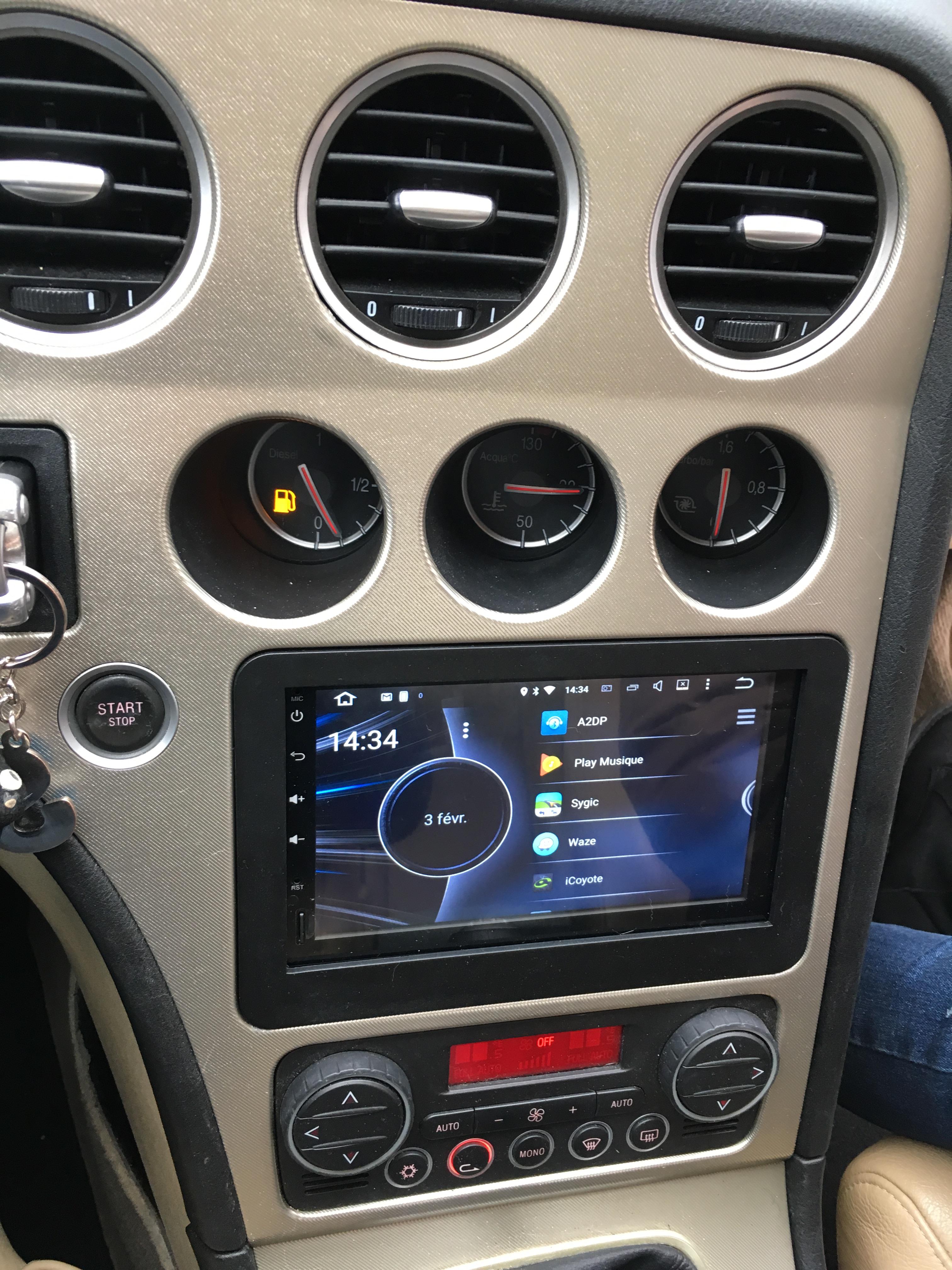

lilins Posté(e) le 3 Février 2017 Auteur Signaler Posté(e) le 3 Février 2017 (modifié) Voici une petite photo un peu plus propre avec le poste :) bon j'ai encore des réglages à faire... trouver l'app de navigation offline la plus optimale, le soft de dashcam plus leger que l'actuel mais j'ai un launcher propre :) y'a juste cette entretoise pourrite qui me fait chier esthetiquement :) Faut aussi que je fixe ce retour de moquette sur le côté #|-( Modifié le 3 Février 2017 par lilins
@rnaud Posté(e) le 3 Février 2017 Signaler Posté(e) le 3 Février 2017 Salut Seb, En Offline, Here est au top. Je crois que l'on peut la trouver pour Android. Sinon, toutes les apps font du offline aujourd'hui, et si je pouvais je serais sur Tomtom qui reste à mon sens le nec plus ultra. Navigon n'est pas mal non plus. Je suis sur iGo avec le _SMART, et sincèrement j'en suis très content. Si tu veux une version ça peut se faire. Il n'est pas possible de rendre le poste affleurant à l'entretoise ? Je suis certain que quelques cales ferait le boulot facilement.
Administrateur moon Posté(e) le 3 Février 2017 Administrateur Signaler Posté(e) le 3 Février 2017 je trouve ca vraiment pas mal
lilins Posté(e) le 3 Février 2017 Auteur Signaler Posté(e) le 3 Février 2017 @@rnaud pour le online c'est waze j'ai icoyote pour les radars j'ai testé sygic en offline qui me plait mais il est trop lent a se lancer et rentrer une adresse sur le poste. j'ai testé igo mais il me convient pas. tomtom j'adore mais depuis qu'ils ont change leurs apps avec un systeme d'abonnement et que l'ancienne app n'est plus telechargeable alors que je l'avais payée, je leur fait un peu la gueule. je vais tester here maps oui, merci. il est tout a fait possible de regler l'affleurement du poste mais l'ouverture de l'entretoise ne correspond pas (98*172 contre 100*178 pour le poste je crois)
@rnaud Posté(e) le 3 Février 2017 Signaler Posté(e) le 3 Février 2017 donc, ton entretoise recouvre une partie de ton poste, si j'ai bien compris ?
lilins Posté(e) le 3 Février 2017 Auteur Signaler Posté(e) le 3 Février 2017 (modifié) Vala et c'est mooooche Modifié le 3 Février 2017 par lilins
@rnaud Posté(e) le 3 Février 2017 Signaler Posté(e) le 3 Février 2017 Ok. Je comprends donc mieux ta problématique. Tu as une photo de l'entretoise ? Genre qui la montre en 3/4, pour l'épaisseur par exemple.
lilins Posté(e) le 3 Février 2017 Auteur Signaler Posté(e) le 3 Février 2017 j'ai que ça pour l'instant y'a 2mm max d'épaisseur
@rnaud Posté(e) le 3 Février 2017 Signaler Posté(e) le 3 Février 2017 Pour être certain que je comprenne bien : dans l'idéal, tu souhaites la même entretoise, mais pile aux dimensions intérieures du poste afin de pouvoir le rendre affleurant ?
@rnaud Posté(e) le 3 Février 2017 Signaler Posté(e) le 3 Février 2017 Désolé, j'avais mal compris jusqu'à présent. Première piste : impression 3D. Mais probablement coûteux. Deuxième piste : la découpe à la mano : un bon (très bon) scalpel, lame chauffée, en plusieurs passes, tout doux. Faisable en prenant son temps, et surtout en découpant par l'intérieur. Bien entendu, il faut un guide solidement fixé afin de pouvoir appuyer tout en restant droit. Troisième piste : Dremel montée sur support défonceuse avec guide fixe. Le top. Flippant, mais à mon avis le plus propre. Quatrième piste : tirer un moule de ton entretoise que tu retaillerais ensuite pour créer une entretoise en fibre. Pas évident avec les rebords, mais jouable. Il y a forcément d'autres piste, mais pour le moment ce sont celles qui me viennent.
lilins Posté(e) le 3 Février 2017 Auteur Signaler Posté(e) le 3 Février 2017 je pense que je vais tester la numero 2
@rnaud Posté(e) le 3 Février 2017 Signaler Posté(e) le 3 Février 2017 Si je peux me permettre : je me ferais un peu ch*r en amont : je créerai un cadre en bois (avec poncage pour les arrondis) qui reprend la dimension extérieure du poste et intérieure de l'entretoise. Il jouerait le rôle de cale et de gabarit, et te permettrait de glisser le scalpel tout du long sans avoir peur de ripper puisqu'il serait bloqué et bloquerait également la découpe disponible.
lilins Posté(e) le 3 Février 2017 Auteur Signaler Posté(e) le 3 Février 2017 Je vais y reflechir, merci
Administrateur Commandatore Posté(e) le 3 Février 2017 Administrateur Signaler Posté(e) le 3 Février 2017 Faut vérifier que le plastique ne blanchisse pas à la découpe. Sinon faudra envisager une peinture.
