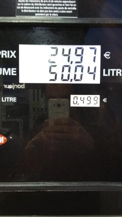

matt25 Posté(e) le 6 Mars 2016 Signaler Posté(e) le 6 Mars 2016 Ca y est, conversion de la 159 à l'E85... donc pour agrémenter ce topic voici mon ressenti... J'ai fait faire la reprog chez LR performance à Chaville (92) est ils sont bien (bon contact, connaissent les alfa notamment les jts) De retour de la région parisienne je n'ai ressenti que très peu de changement de comportement... j'ai l'impression qu'il y a un peu moins de couple en bas mais plus en haut dans les tours... mais c'est vraiment minime voire effet placebo... j'ai choisi leur gamme "ecoflex" sans augmentation de puissance donc je n'attendais rien sur ce point. Pour la conso j'ai consommé 1.2 litres de plus au 100 à l'E85 soit 12%... (trajet autoroutier) En ville je pense que ça risque de grimper un peu plus... Sinon, premier plein qui fait rêver...

amgteam Posté(e) le 12 Mars 2016 Auteur Signaler Posté(e) le 12 Mars 2016 Tu as franchi le pas. À toi les économies.
matt25 Posté(e) le 13 Mars 2016 Signaler Posté(e) le 13 Mars 2016 C est clair qu'à 30€ le plein c est cool... le plus dur est le démarrage à froid et le côté psychologique de se dire que je ne suis plus sous les 10l/100 de conso...
vdue Posté(e) le 13 Mars 2016 Signaler Posté(e) le 13 Mars 2016 Le démarrage à froid n'est pas aisé? Perso, mon Forester Turbo S reprogrammé démarre normalement en toute condition.
