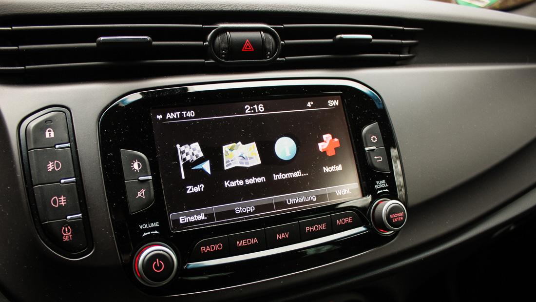

The Totof Posté(e) le 6 Novembre 2018 Signaler Posté(e) le 6 Novembre 2018 Bonjour, Je tombe sur ce post ouvert en 2015 concernant les mises à des U'connect 6.5 sur les Guillietta. Il me semble que certaines questions posées notamment par Jok R sont restées sans réponses, aussi je tenais à vous préciser les points suivants pour ceux que cela intéresserait : Il existe 2 modèles de U'Connect : - le U'Connect pour les Juju d'avant le restilling 2016, reconnaissable avec son bouton MORE en bas à droite. - le U'Connect live pour les modèles d'après 2016, avec son bouton APPS en bas à droite. -Les 2 modèles peuvent être mis à jour avec le même fichier hardware (actuellement la dernière mise à jour est la 18.01.41) - Les modèles NON LIVE sont "passifs", ils ne fonctionnent pas avec l'application UconnectLIVE. Ils n'ont accès à aucun services TOMTOM. - Les modèles LIVE fonctionnent avec l'application. Ils donnent accès gratuitement aux services TOMTOM live : https://www.driveuconnect.eu/fr/features/details-tomtom-navigation-live et autres autres services U'connect live : https://www.driveuconnect.eu/fr/features/divertissement Désolé, les possesseurs de la 1ère version NON LIVE ne pourront jamais avoir accès aux zones de radars ni au traffic, malgrè toutes les mises à jour car leur autoradio n'est pas compatible.

The Totof Posté(e) le 7 Février 2019 Signaler Posté(e) le 7 Février 2019 Bonjour Dgexo, Voici un lien pour la dernière version 18.01.41 version LIVE mais il me semble que ça met aussi à jour l'ancien... http://download.witexedi.aftersales.fiat.com/VP/VP4_191_18.01.41.zip Ensuite dézip l'ensemble des fichiers dans un répertoire, tu prends une clé de 4Gb mini formatée impérativemeznt en FAT32, puis tu copie l'ensemble des fichiers du répertoire à la racine de la clé. Puis tu démarre ton bolide, tu allumes le Uconnect, insert la clé dans le port USB et attend que la clé soit lue et que la mise à jour commence (répond OUI pour faire la mise à jour...). Surtout ne touche à rien et laisse tourner le moteur pendant toute la MAJ sinon le poste va se mettre en veille et tout va planter. la MAJ est assez longue (env 30 min). Après le message de fin, il faut éteindre puis rallumer le Uconnect et refaire tous les réglages dans paramètres (touche engrenage) car tout est remis en valeur d'usine. Pour ce qui est de la mise à jour des cartes, c'est une autre histoire. j'ai bien récupéré un fichier MAPS (cartographie fin 2017 de mémoire) sur un forum italien, mais je ne l'ai pas installé car il faut une clé de licence que je n'ai pas. En principe, pas de clé = GPS bloqué... S'il y a un volontaire pour tester, je suis preneur. Sinon c'est 100€ la mise à jour en concession.

Dgexo Posté(e) le 8 Février 2019 Signaler Posté(e) le 8 Février 2019 Et ré bonjour ! Après avoir suivit tout le tuto, aucun moyen de faire détecter la clef USB a la voiture... L'option reste grisé et pas de message pour me demander si je veux faire la mise a jour. J'sais pas d'où ça peut venir, sachant que j'ai reformater une 2eme fois et Remis les fichiers dessus pour être sûr que ce soit pas un problème avec la clé
Passicool Posté(e) le 8 Février 2019 Signaler Posté(e) le 8 Février 2019 Salut, Pas besoin de sélectionner la source USB la détection est automatique. tu as bien mis tous les fichier sur la clé usb direct à la racine ? pas dans un dossier ?
Dgexo Posté(e) le 8 Février 2019 Signaler Posté(e) le 8 Février 2019 (modifié) J'ai changé de clé USB et j'ai réussi à faire la maj, nickel. Par contre plus aucun son ne sort (USB/radio/gps) ... Comment je peux régler le problème ? Édit : après 2/3 cycles éteint/rallumer l'audio est revenu de lui même. Modifié le 8 Février 2019 par Dgexo
