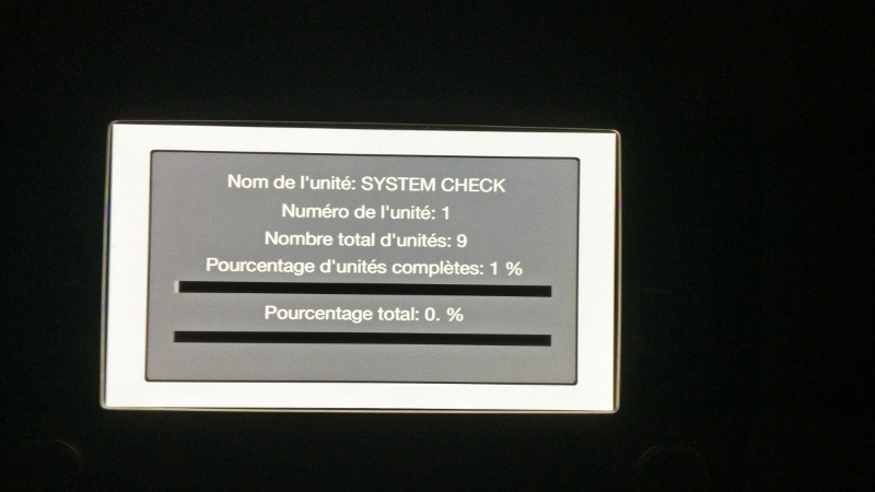

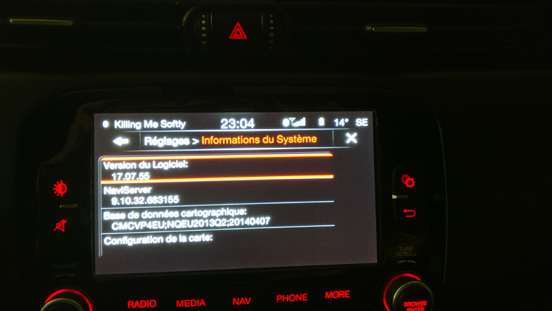

Jok R Posté(e) le 2 Mai 2017 Auteur Signaler Posté(e) le 2 Mai 2017 (modifié) Puisque l'on est jamais mieux servi que par soit-même, j'ai mis à jour le micrologiciel moi-même. J'attends toujours et depuis les mois que ma concession soit capable de faire la MàJ et m'appelle. J'ai donc trouvé la version 17.07.55 sur un forum anglais et voilà ce que ça donne. Reste à trouver comment mettre à jour la cartographie. En ce qui concerne les différences, j'en ai constaté quelques unes d'ordre esthétique ou dans les menus mais je n'ai pas encore roulé. Je vous en dirai plus ultérieurement. Pour ceux qui veulent appliquer cette mise à jour, le site où je l'ai récupérée dit qu'elle s'installe aussi bien sur les versions Live que non-Live. Pour la téléchargement c'est ICI. Il suffit ensuite de décompresser le .zip sur une clé USB de 4 Go formatée en fat32, l'insérer sur le port USB de votre Giulietta et mettre le contact puis attendre que le radionav reconnaisse le fichier et vous demande d'appliquer la MàJ. Perso, la MàJ en faite mais je n'ai pas encore roulé. Certains semblent se plaindre d'un problème de synchronisation de l'horloge avec cette MàJ. Je ne peux pas encore confirmer. Modifié le 2 Mai 2017 par Jok R
Jok R Posté(e) le 4 Mai 2017 Auteur Signaler Posté(e) le 4 Mai 2017 (modifié) Je n'ai pas encore eu l'occasion de tester la navigation mais je confirme un décalage d'environ 30 secondes entre l'horloge du radionav et celle du tableau de bord. Pour moi, si le seul soucis se cantonne à ça, aucune importance vu le gain sur tous les autres plans par rapport à la version 14. Modifié le 4 Mai 2017 par Jok R

159_90 Posté(e) le 13 Mai 2017 Signaler Posté(e) le 13 Mai 2017 Voici mon retour, installation ok ! pas mal de changements pour ma part, du cosmétique pour les icones, du fonctions améliorées et des changements de présentation. je l'ai fait moteur en marche pour éviter l'arrêt automatique du radionav et plantage du système (un membre concerné sur le forum Italien) Dans les nouveautés la fonction jour nuit qui marche enfin correctement, des plus gros caractères sur la map du GPS (pas fan, j'aurais préférés des POI plus visibles) et la possibilité de verrouiller le clavier pour la saisie en ABC, AZERTY ou QWERTY (avant il revenait systématiquement en QWERTY) un nouveau menu sur la touche "more" qui permet d'accéder aux infos consos. voila pour les grandes lignes. et encore merci à Jok'R
